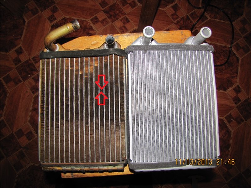

Ты думаешь что один в руках держал?Карбафос писал(а):
Я, эту хрень в руках держал. Вы, держали? Так что сначало в руки возьмите.
Итак, этот радиатор сделан как универсальный...два коротких отростка и шланг. Все, сделано в кетае.
Ибо сделано оно в кетае, возникает вопрос: кто его ставил? Подходит?
Теоретики обчитавшиеся инета, ваше мнение не интересно.
Выложу тебе фото для подтверждения что говорю не голословно:
Да, он сделан как универсальный, но на этикетке написано следующее:
Тема для того и создана, чтоб найти причины, а так же выходы из слолжившейся ситуации. И каждый ищет по своим способностям. Кто-то заказывает новый оригинал, кто-то распаивает и чистит. Кто-то подбирает от чего-то ещё. Поверь, я могу купить себе новый оригинальный радиатор, и центральный блок печки со всеми заслонками. Но жить станет не интересно.
Так что не надо так грубо!!
Теперь для тех, кому интересны отличия:
Позволь, расстояние по больше быть не может, и вот почему:Gerasim писал(а):Подходить то подходит. (правда я трубошки от родного перепаял) А вот растояния между сотами, поболе будет чем на родном. Как скажется на "грелке" еще не известно.Карбафос писал(а):Я, эту хрень в руках держал. Вы, держали? Так что сначало в руки возьмите.Цецерон писал(а):По выводам это с праворукой модели ,если трубки отпилить подойдет на леворукую,по размерам это самый толстый трехрядный ,даже если стоял тонкий этот тоже можно впихать ,там есть возможность для творчества.вобще в этой теме все расписано ты же там тоже отписывался.
на одной и той же лощади у оригинального радиатора 16 сот, а у китайского 21. Получается что расстояние между сотами меньше. А если вспомнить что китаец толще оригинала:
То объём жидкости в радиаторе больше...
В общем после выхов отчёт об установке будет. Пока по примеряю на экспериментальной печке:
А потом сюда:
По первым прикидкам-влезет. Придётся попилить трубки и покрамсать корпус...
(Занимаюсь просто из интереса. На данный момент стоит охренительный радиатор. На 2 скорости в положении регулятора"Ноги-лицо" ноги плавятся, а глаза краснеют. Так что в любой момент смогу вернуть греющий. Родной радиатор распаяю. Посмотрю что внутри.)

[/quote]Дима 715 писал(а): Позволь, расстояние по больше быть не может, и вот почему:
Дима. ты меня не много не понял. Радиатор который я купил не люминтиевый а медный китайческий. Один в один как на твоем фото. Только у меня на родном трубошки немного другие. Вот и пришлось перепаять. А расстояние между сотами у купленного больше чем у оригинала. На фото показал стрелочками.

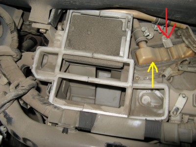

Re: Печка. Ремонт, промывка, обслуживание
Проблемма такая. Как и у всех в теме, плохо греет печка. Очень плохо) Не понятно как дует. Тоесть в ноги почти не дует. Из центральных (там два) из того что левее тёплый из правого холодный! В боковые вроде тёплый. На улице +5 а в машине чуть тепло((
Вот что сейчас имеем: 1 прочитал всё! тему.
2 решил разобрать радиатор.
3 Испаритель чистый (проверил)
А непонятка вот в чём. Сегодня доехал от работы до дома. На улице +5 На панели стрелка температуры в середине зоны. Печка дует тёплинким воздухом. Включил вентилятор на всё Воздух холоднее почти не стал.
Полез под капот трогать шланги. Трогаю верхний печки горячий, но не сильно. Нижний чуть холоднее. Сразу подумал про термостат. трогаю родиатор, холодный! постоял ещё минут 10 открылся. патрубки печки теплее не стали!!!(((
Посмотрел рядом у друга на патриоте там горяченные!!!
В чём может быть причина????
