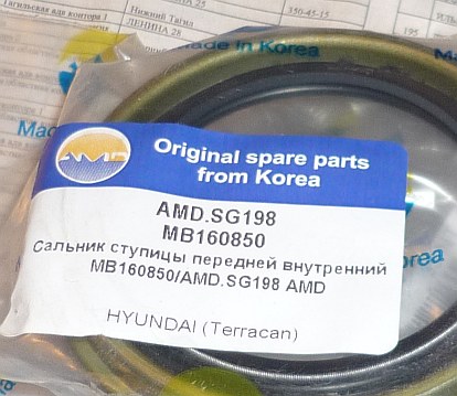

если кому интересно, пыльник я ставил хюндаевский
МДМ
Сообщения: 2186
Зарегистрирован: 06 фев 2008, 18:39
Двигатель:: 6G72 (12 valve)
Мой автомобиль(и):: Pajero-2, 1993г., МКПП, SS. Renault Kangoo, 2000г., дв. 1.9d (F8Q), МКПП
Откуда: Пермь
Откуда: г. Пермь
Поблагодарили: 82 раза
Re: подшибник в ступице внутренний рассыпался
Сообщение МДМ »
это не хюндаевский сальник!
этот сальник от AMD. возможно, они и поставляют на конвейер (как CTR), но это точно не оригинал.

dvm99
Сообщения: 22453
Двигатель:: 6G72, 12клап.,
Откуда: Свердловская обл.
Благодарил (а): 745 раз
Поблагодарили: 1089 раз
Сообщение dvm99 »
Возможно попутал... Просто я много запчастюх в этот раз заказывал и было много хюндаевских...
