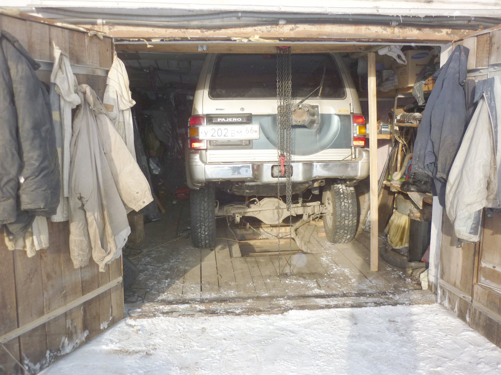

Гараж, забит всяким шмурдяком, теснотищща. Задача- переставить задний мост прямо с колёсами.
Ходил кругами, думал, как подпирать, чтоб не мешалось ничего. И, ещё, имею опыт сваливания машины с домкратов при вывешивании обоих задних колёс. Очень неустойчивая система получается из-за подвижности рулёвки.

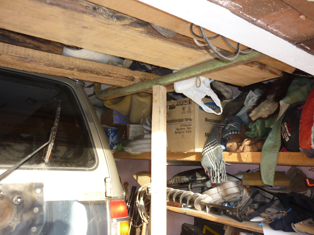

Взгляд упал на висячую таль 2 тн., которую использовал ранее для перестановки мотора, да так и не убрал. И эта таль висела как раз по центру над буксировочным крюком. Снял запаску, вообще ничего не мешает! Прикинул нагрузку, вроде должно всё выдержать. Переживал за трубы ф 42, на которых это всё висит (зелёные) но потом подпёр их бруском в пол и успокоился.
Красота! Другого слова нет. Никакие подпорки не мешаются. Задрал машину под потолок до предела, но всё равно задние крылья мешались выкатить прямо. Но поскольку зад висит, а не стоит, то легко перемешается в любую сторону, и не переживаешь, что всё упадёт.
Сейчас вот думаю, чего я раньше так не делал при переборке ходовухи? ::-|:
Ещё раз убедился, что таль - это вещь! :*THUMBS UP*: Особенно когда ты в одно рыло работаешь.

Идея несомненно стОящая, и место под машиной свободное, и безопаснее, разумеется в случае если таль соответствующая и закреплена надежно к крепкому перекрытию. Я, кстати, таким же макаром корму подымал, когда в прошлом году пружины менял, правда бокс был большой(на работе) и кран-балка вместо тали ::-D: . А если место в боксе позволяет, то запаску можно не снимать, я просто дверь багажника открыл.

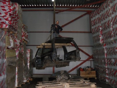

Я талью подвешивают кузова ..когда нужно долго ковыряться.Термин Хоббита висел месяца три.Сашкин Непадджера год :) варить удобно .можно поднимать и крутьть

Deem-On писал(а):разумеется в случае если таль соответствующая и закреплена надежно к крепкому перекрытию.
Да, это очень важный вопрос! Безусловно ТБ надо продумывать.
Честно сказать, я тоже в этот раз немного савантюрничал. Сначала поднял зад без подпорных брусков, причём вместе с мостом и колёсам. Но во время этой манипуляции стоял в проёме ворот, и поднимал одной левой рукой. Чтоб уж если что, то не по башке, а по "нетолчковой" руке досталось ::-D:
А уж если вес с мостом конструкция выдержала и без подпоров, то сейчас уже не опасаюсь.
Но на будущее, буду посерьёзнее укреплять. У меня потолок заливной, и в нём ж/д рельсы, один край трубы закреплён на рельс, а другой конец закреплён на коробке ворот. Т.е. за базу я не переживаю.
А вот сама труба хиленькая, да и крепёж я изначально не рассчитывал на такую нагрузку,- болты М8.

у мну так:
SAM_2175.JPG кузов.JPG (36.06 КБ) 2715 просмотров

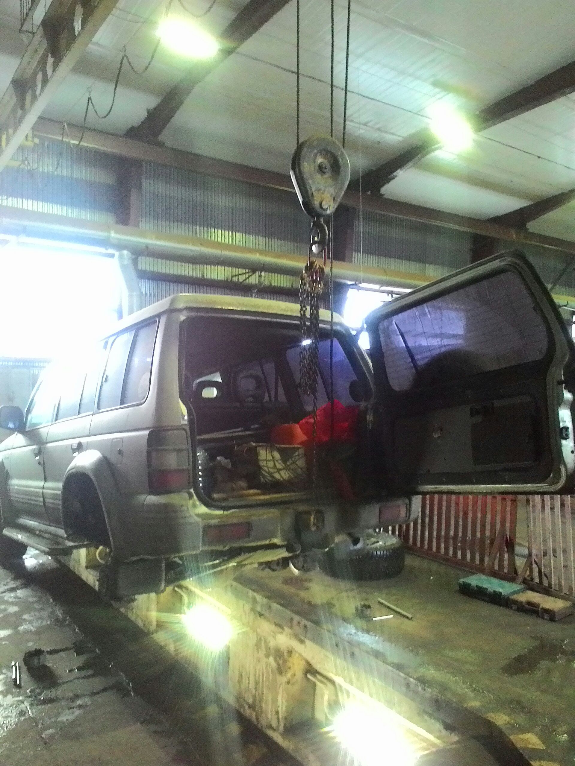

Возвращаясь к теме про таль: сегодня очередной раз менял задние колодки
