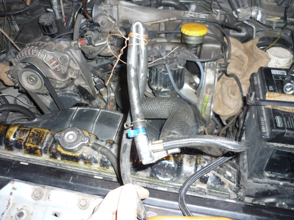

С дымом конечно легко обмануться...Adressate писал(а):Ап, что-ли.
Есть ещё способ проверки- опрессовка.
Ставишь свою "дырявую" крышку, прогреваешь машину. Потом отсоединяешь тонкий шланг от бачка и подсоединяешь к нему компрессор (можно даже шинный), накачиваешь в систему 0,5 очка, перегибаешь шланг и фиксируешь перегиб проволокой.
Оставляешь машину на ночь/сутки в таком виде.
После такой выдержки выкручиваешь свечи, под свечные отверстия расположи листы бумаги, как-нить только закрепи, чтоб не сдуло, и потом прокрути стартер (только сдёрни предварительно разъём с трамблёра низковольтный, что в передней его части).
Всё это выглядит примерно так Листы бумаги на заднем плане прижаты холщёвыми мешками.
Если ОЖ попадает в горшки, то они её выплюнут, и напротив отверстий останутся пятна на бумаге.
Ещё одно место, откуда любит утекать ОЖ - это заднее уплотнение помпы и каналы охлаждения во впускном коллекторе, что стоит между головок, куда не так просто заглянуть. Но мотор стоит под небольшим наклоном взад, а в развале между половинками есть вертикальные рёбрышки , т.е. получается нечто вроде ванночек. И вот в них ОЖ и скапливается. Зачастую при небольших протечках как у тебя она даже стечь на пол не успевает, а застревает в этих ванночках и испаряется. Но поскольку мотор имеет уклон назад, больше всего ОЖ скапливается в задней ванночке.
Дык вот после опрессовки (а можно и до) имеет смысл добраться до этой ванночки какой-нибудь проволокой с намотанной на неё тряпочкой. Это сложно, т.к. места там мало и шланги печки мешают, но вполне реально.
Попробуй эти два рецепта.

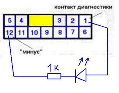

По поводу ошибки.
Ноутбук вообще не нужен! (это совсем для другого)

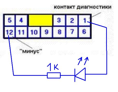

Нужен светодиод с сопротивлением 1-2 кОм. (см. картинку)
Подцепляешься, включаешь зажигание и начинаешь следить за морганиями СД.
№ ошибки состоит из двузначного числа. Длинная вспышка- десятки кода ошибки, короткая- единицы. Т.е. если допустим видишь две длинные вспышки и после них четыре короткие, то код ошибки = 24.
Последовательность вспышек повторяется по кругу. Если ошибок несколько, то они индицируются одна за другой, а потом так же зацикливаются. Между кодами есть длительная пауза, ошибиться трудно.
Таблица с ошибками во вложении.

Касательно сечения провода: 2.5 хватит? Стартер ведь жрёт как конь, не сгорит ли мгновенно ? Может жгут соорудить и в термоусадку запихнуть?dvm99 писал(а):Второй конец провода подай напрямую на "+" АКБ.
Этот товарищ?dvm99 писал(а): Подцепляешься...
Спасибо! А есть ещё документация по PII? буду очень признателен!dvm99 писал(а):Таблица с ошибками во вложении.
Не, ну о том, что на светодиод не следует подавать 110 ампер я догадывался, картинку мог бы и не рисоватьdvm99 писал(а):(см. картинку)
