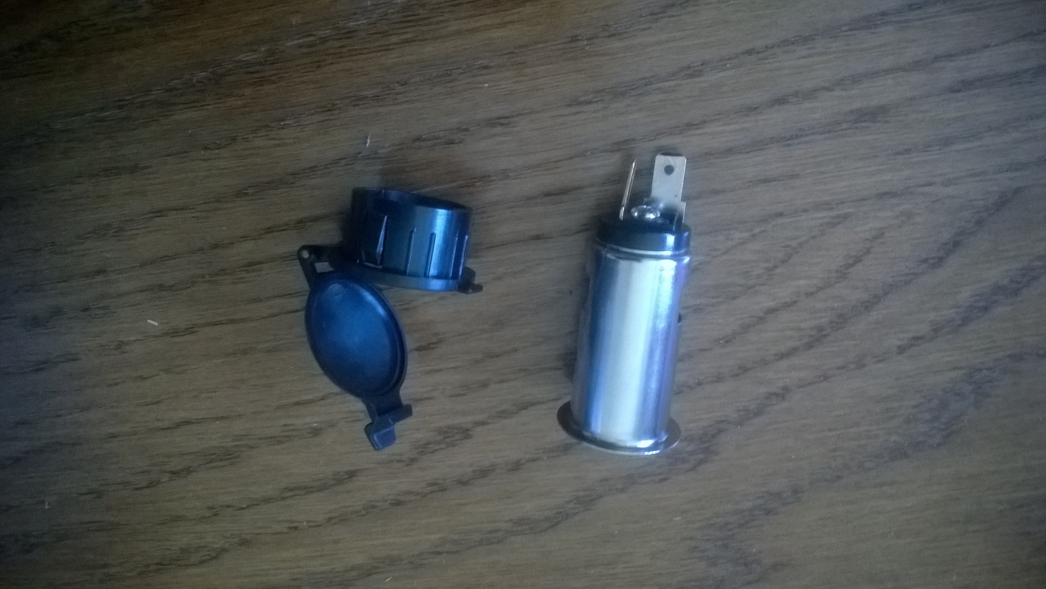

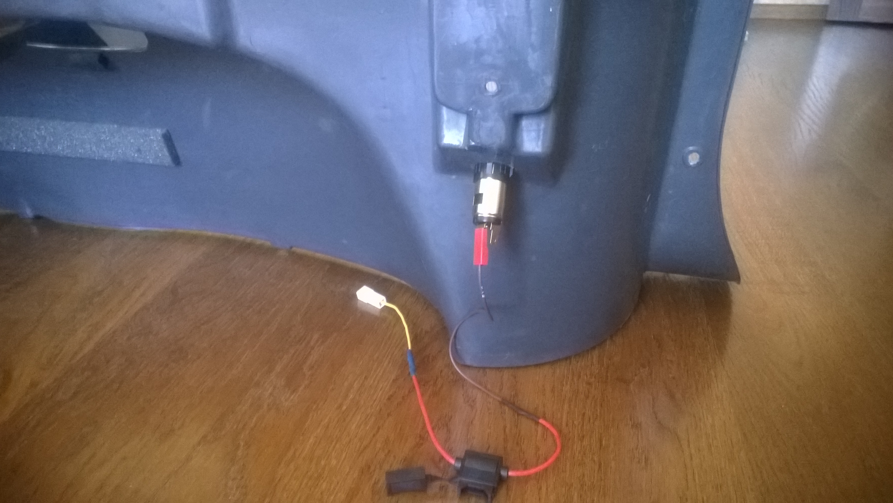

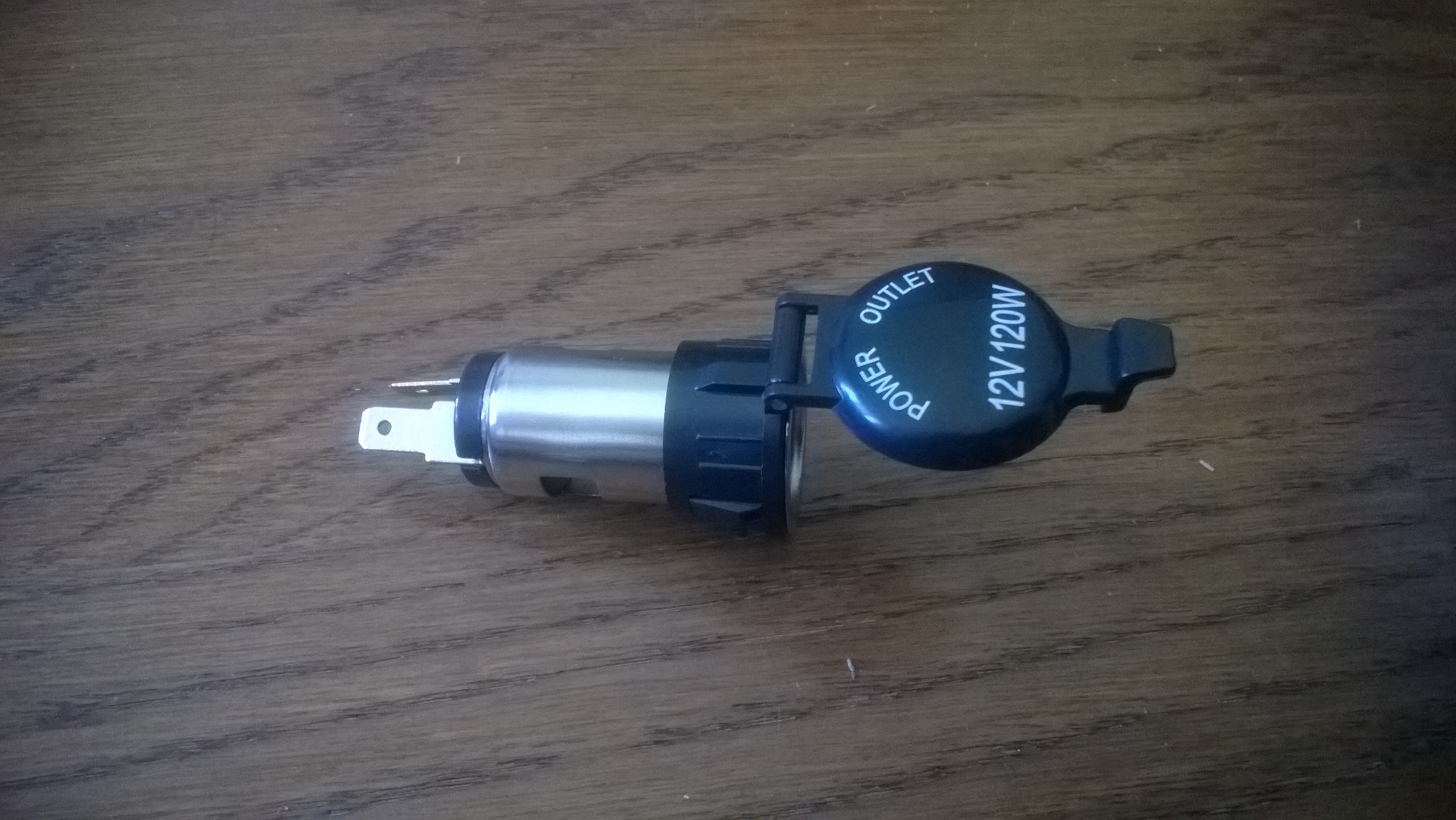

Дополнительная розетка для паджеро 2. Универсальная. Цена на момент покупки 64 руб. Предохранитель плавкий отсутствует. Поставил через гнездо предохранителей предохранитель на 15А . Преимущества--цена, эстетический вид и главное---если потребуется заменить предохранитель , то разбирать обшивку НЕ НАДО!!
Покупал здесь https://ru.aliexpress.com/item/100-qual ... 0.0.rIXu5G

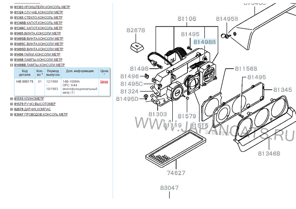

Осмелюсь предположить, что на этом скрине характеристики лампочки MB898179
