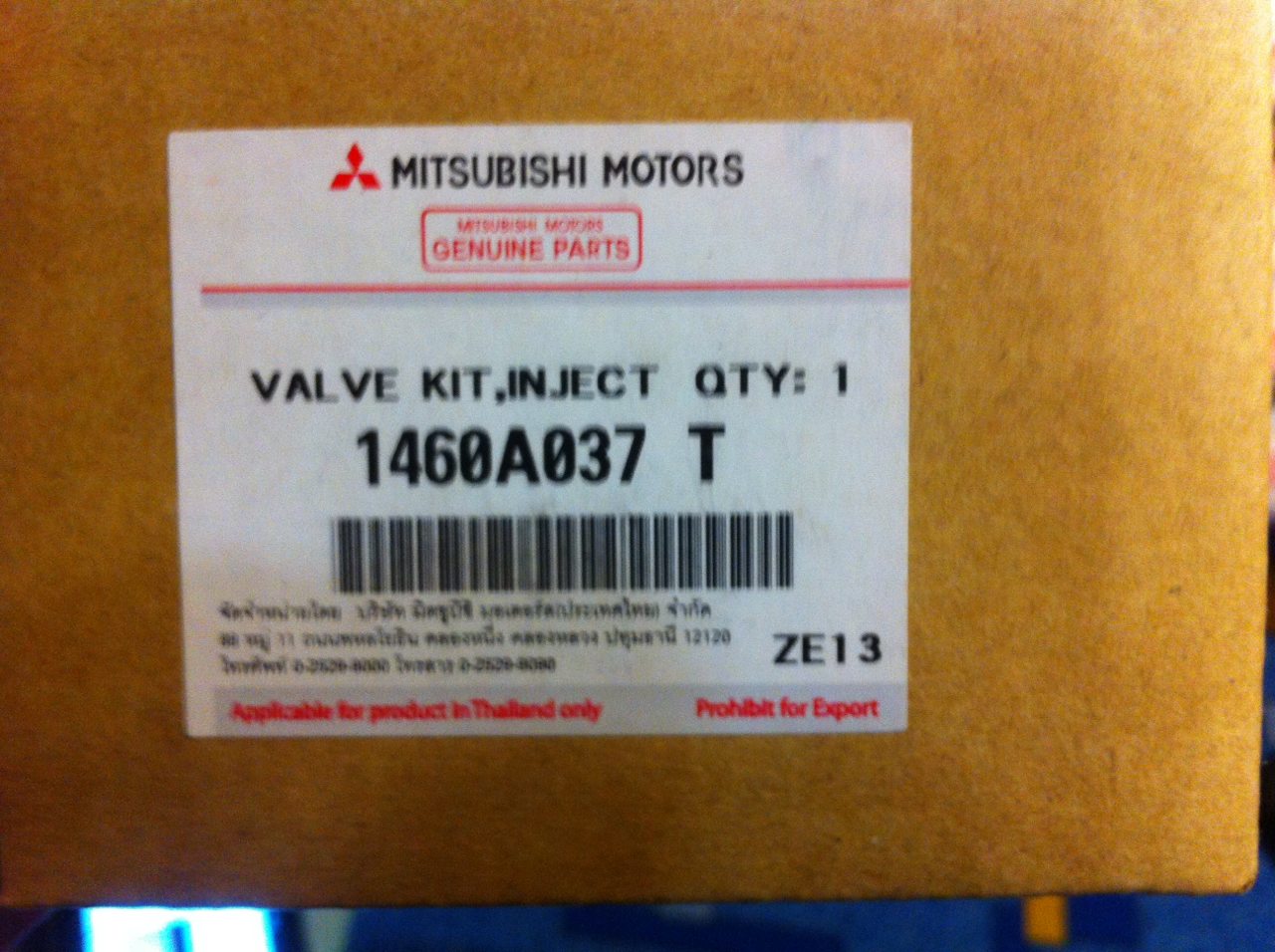

dvm99 писал(а):МММдааа... Красиво... :*SCRATCH*:
Я так понимаю, не только дизелистов может каснуться.
Значит стоит всем задуматься... и обращать внимание на дополнительные надписи на упаковке типа этой.
Судя по фотке наверно это тайская подделка. А тайский народ великий народ подделок всего и вся. Они этим живут и даже умирают с улыбкой. Так что вы не парьтесь, а просто не берите с тая. Благо был там не раз, уже осязаю эту культуру. Точно также стоит опасаться Мэйд ин сингапур, вместо джапана. Там тоже бывает мудреж.

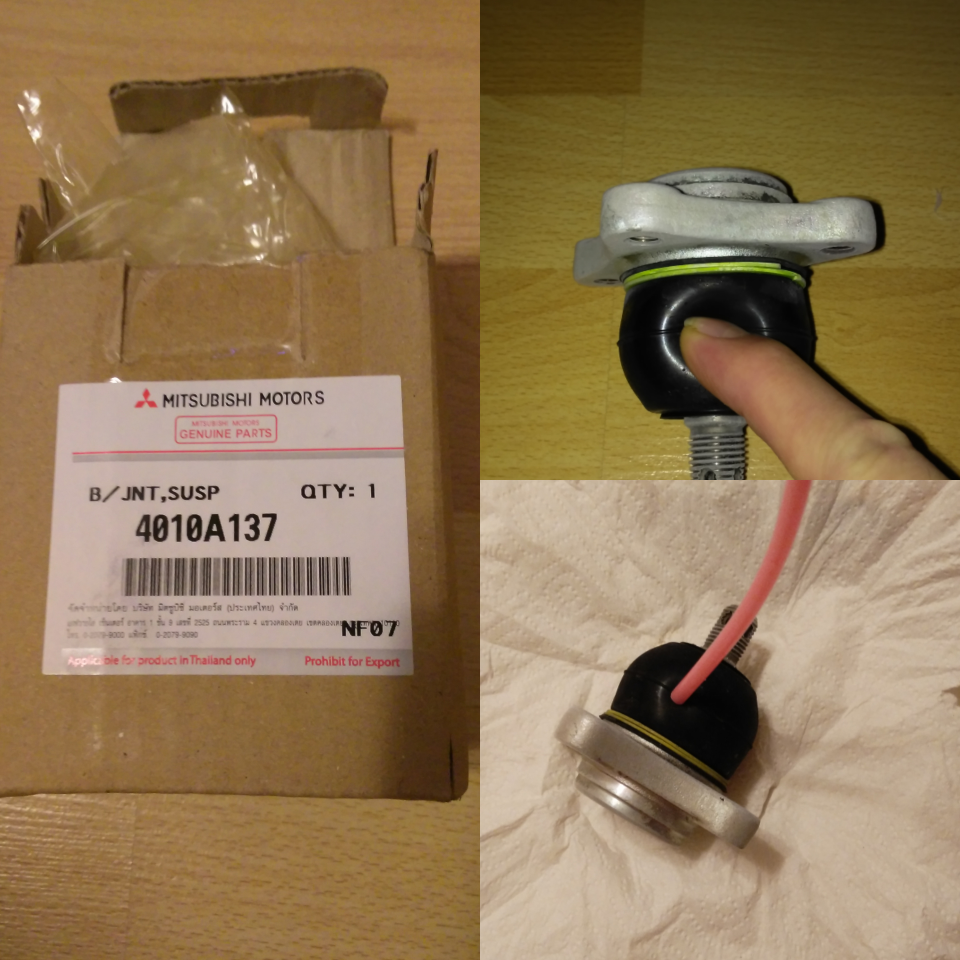

Шаровая нижняя П4 с завода в Тайланде, не для экспорта. Заморозка показала устойчивость пыльника к температуре. Для понимания процесса давил пыльник питьевой трубочкой.

А для понимания процесса при какой температуре у вас мороз?

Не знаю, надо замерить температуру. Камера отдельная, шаровая морозилась сутки.

Я думаю не ниже -25. Ввиду относительно небольшой массы и объема шаровой целиком, она была температуры морозилки уже через час. Можно доохладить углекислотным огнетушителем до -40 примерно. Так, ради эксперимента :).
Как-то поставил я себе пыльники на шрус фебест. В -35 они были мягкие в отличии от штатных ,,деревяшек,,. Но к весне они были все в трещинах, проходив около 9 месяцев. А штатные ,,деревяшки,, стоят уже 7 лет.
Вывод... А нет никакого вывода :)

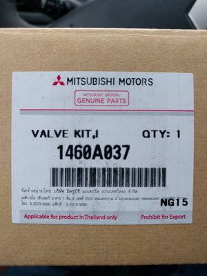

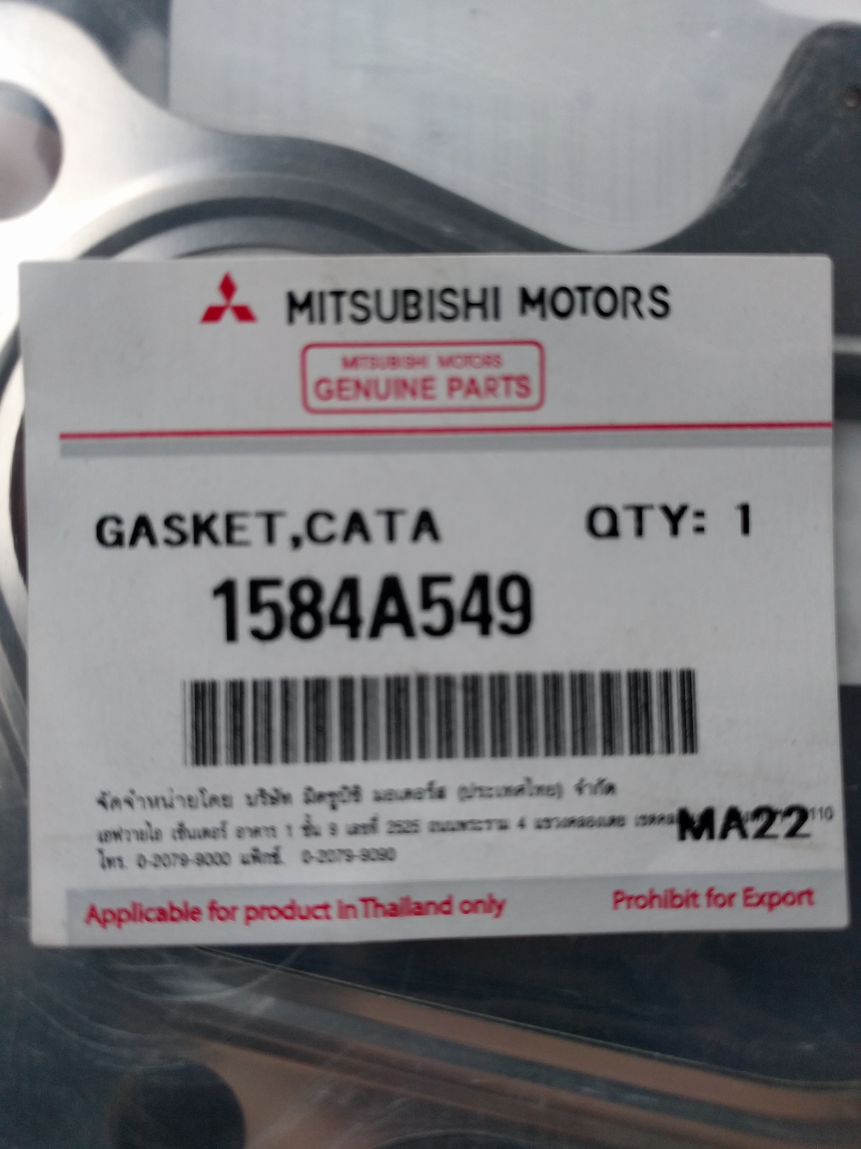

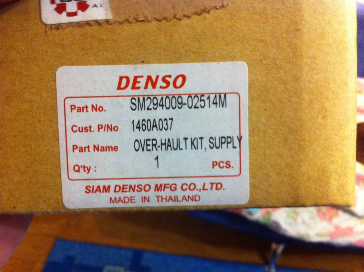

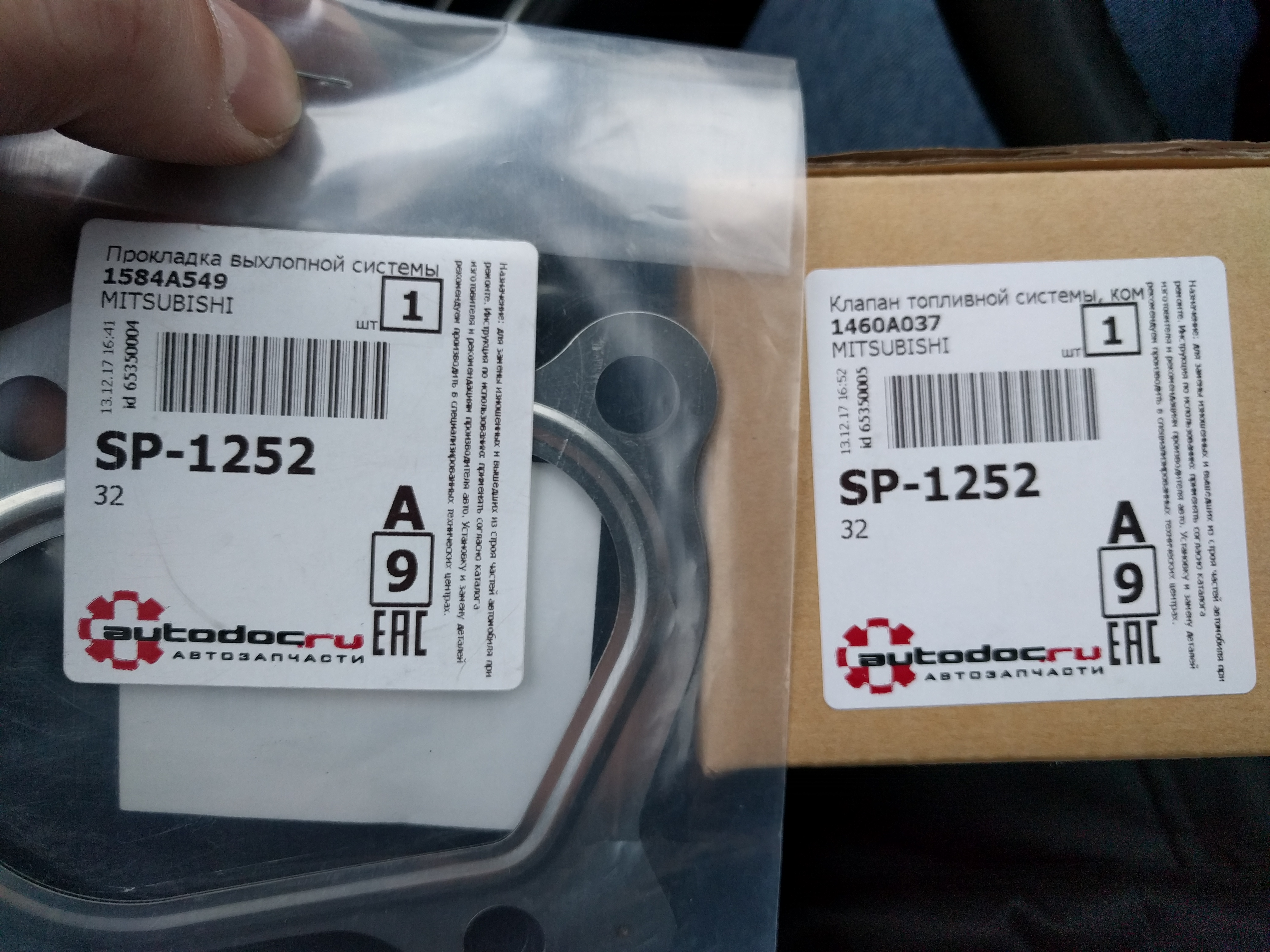

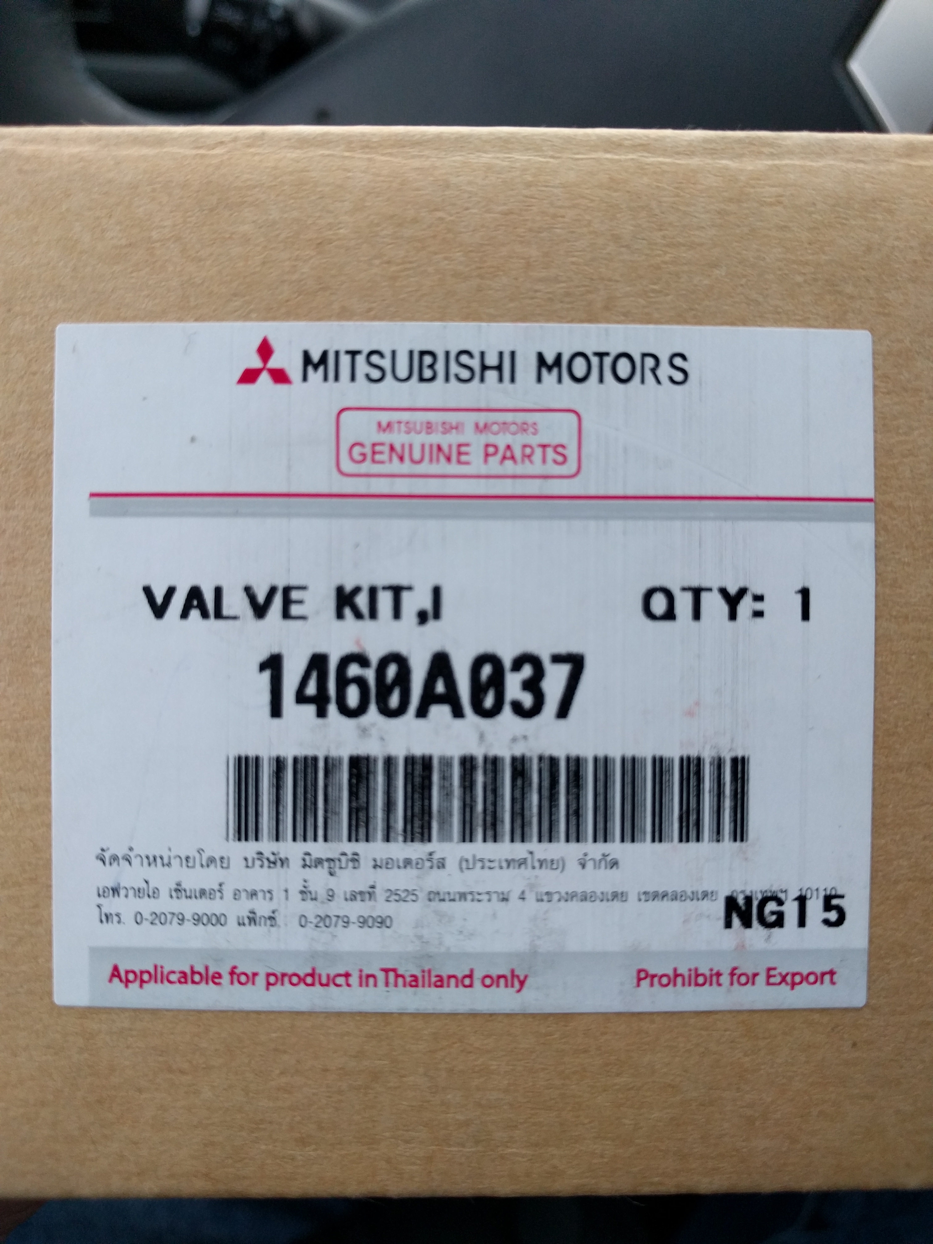

Клапан ТНВД и прокладка сажевого.

Мне кажется это даже не официальный Тай, а какая то перуанская деревня.

Andrejj писал(а):Клапан ТНВД и прокладка сажевого.
Перчально все это... ::'(:
Где заказывалось?
Andrejj
Сообщения: 214
Зарегистрирован: 15 ноя 2010, 10:52
Двигатель:: Дизель,
Откуда: СПб Бернгардовка
Откуда: Емецк
Поблагодарили: 6 раз
Re: ВНИМАНИЕ ВЛАДЕЛЬЦЕВ НМПС и Л200!!! (и не только)
Сообщение Andrejj »
Где заказывалось?
Автодок СПБ Типанова.
Rimus79
Сообщения: 119
Зарегистрирован: 31 июл 2012, 02:36
Мой автомобиль(и):: НМПС 2010 2.5TDI АКПП
Поблагодарили: 11 раз
Сообщение Rimus79 »
И это у них ,тройным отбором называется.
VadimOrlovSpb
Сообщения: 52
Зарегистрирован: 04 апр 2014, 10:30
Мой автомобиль(и):: Pajero 4
Сообщение VadimOrlovSpb »
Andrejj писал(а):
Где заказывалось?
Поставщик (направление) кто?
Andrejj
Сообщения: 214
Двигатель:: Дизель,
Откуда: Емецк
Сообщение Andrejj »
VadimOrlovSpb писал(а): Поставщик (направление) кто?
AVA

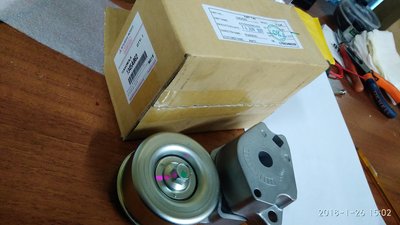

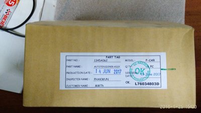

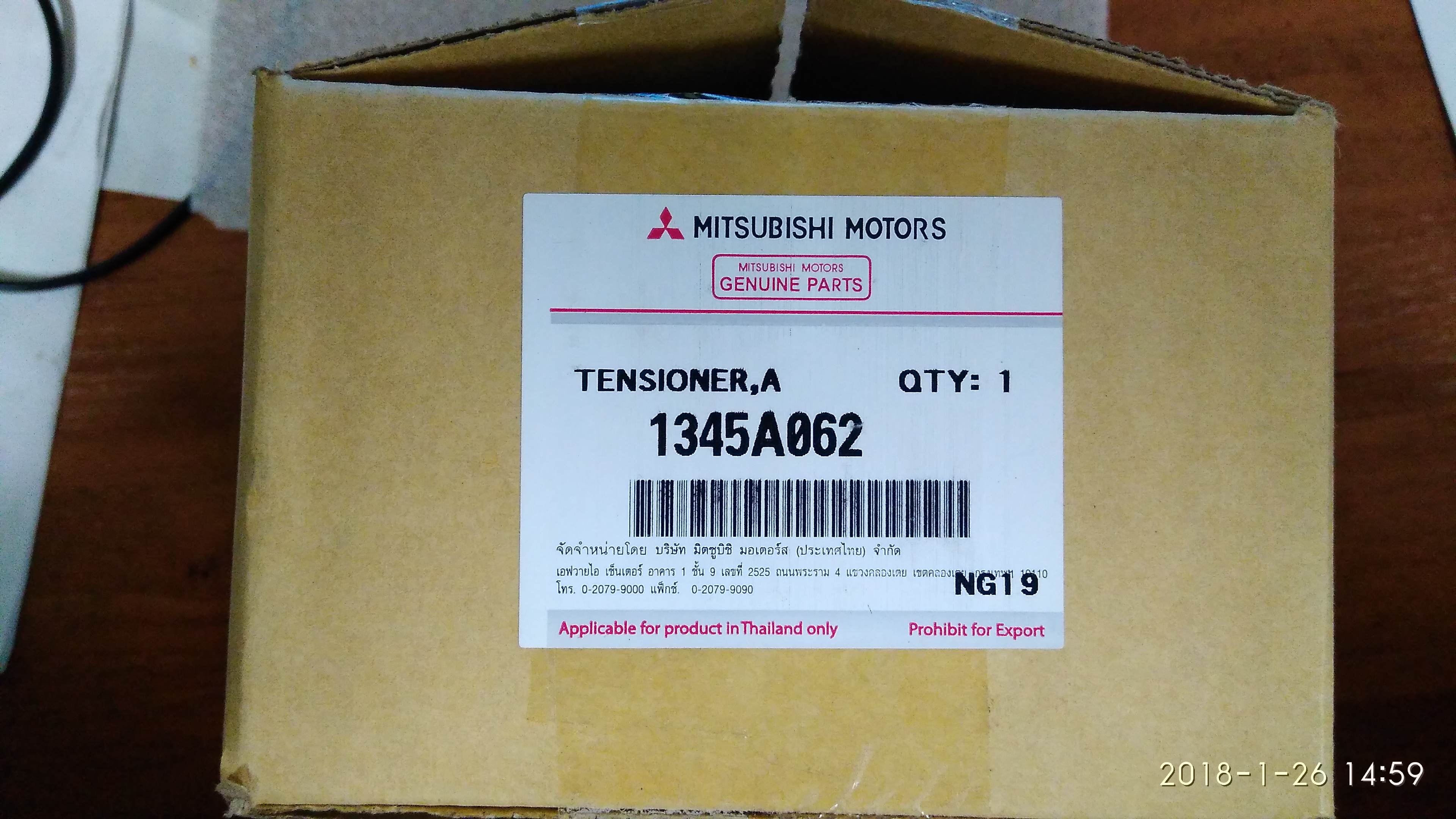

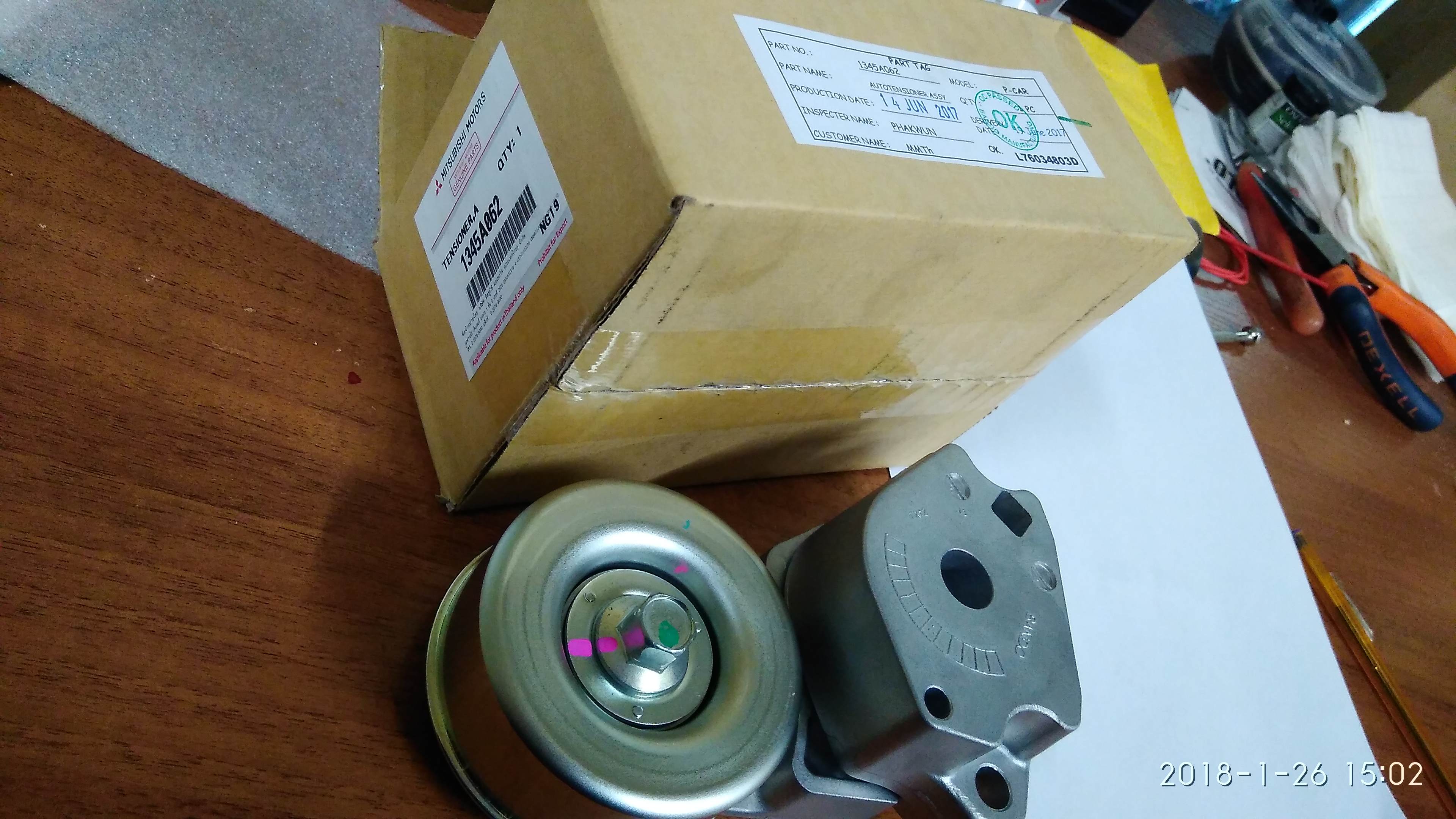

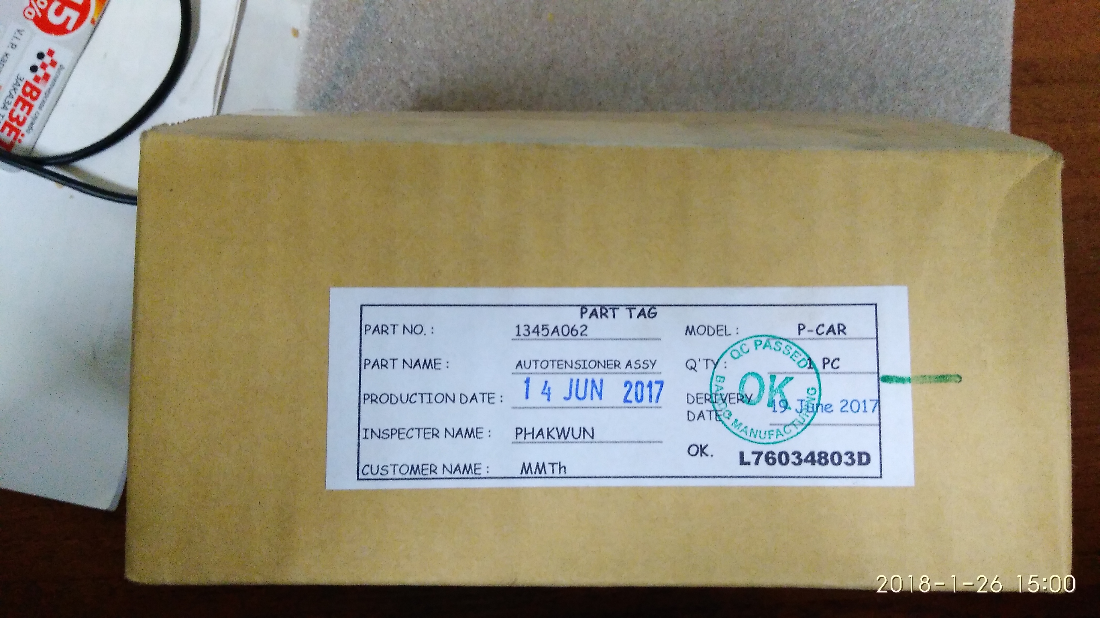

Заказал и получил натяжитель обводного ремня. Пришел с этикеткой только для Тая. Посмотрел на него, вроде как исполнено качественно. Решил поставить и поездить на этом. Посмотрю на сколько его хватит, но за это время буду подыскивать нормальный, не контрафакт, пусть даже сделан будет в Тае, но никак не для Тая. Вот фотки:

Всё такое качественное, заводское, красивое, но, сцуко, запрещено для экспорта, продукт только для Тая!
