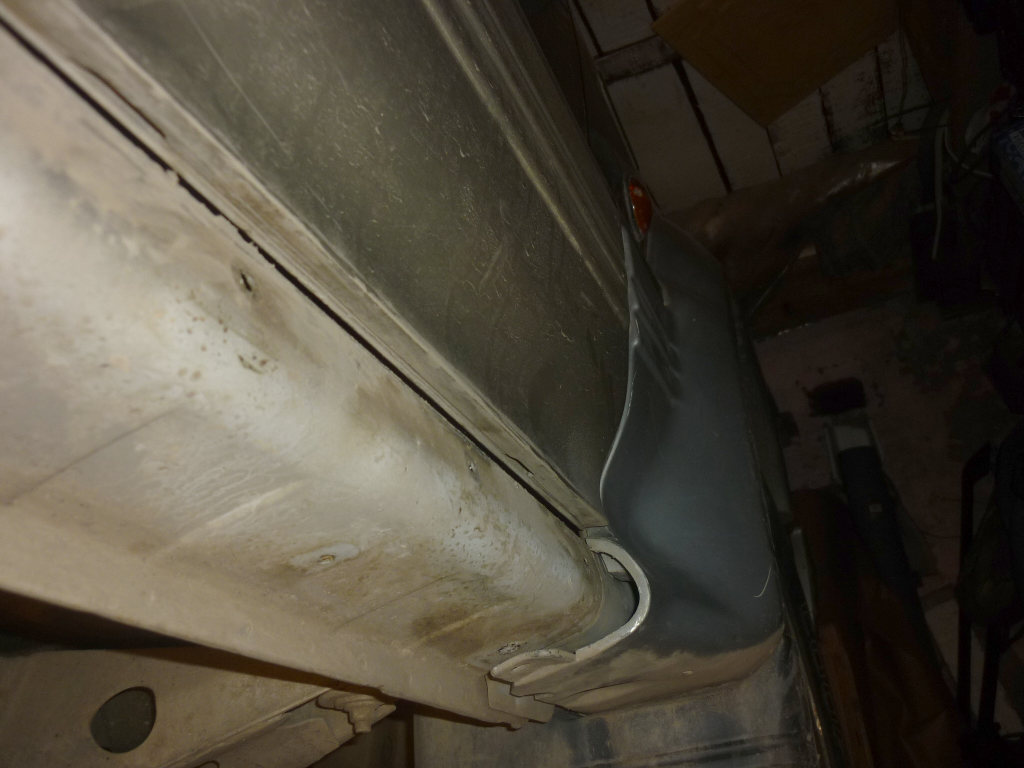

Кажется понял, почему палок под накладки насобирал.
Накладка порога соединяется с накладкой пер. крыла, а там негерметично, поэтому всё и гонит водой из крыла вот через эту дыру прямо до зада...
К тому же я в прошлый раз, когда я кузовнёй занимался, то не стал крепить нижнюю часть накладки крыла к самому крылу, т.к. там узкое место получается, скапливается грязь и потом долго не просыхает. А так хоть немного продувается, ну и продуть можно подлезть.

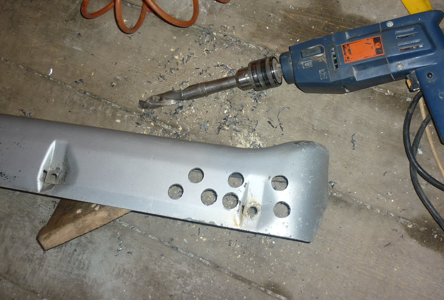

Во чо натворил! :*CRAZY*: ::-D:
Диаметр дырок 20 мм
Посмотрим, оправдается ли нет...
мах578
Сообщения: 2015
Зарегистрирован: 23 янв 2015, 02:07
Двигатель:: бензин 6G74
Мой автомобиль(и):: gw deer3, pajero2 3,5 SOHC 1998г.рест.
Откуда: пермь
Благодарил (а): 42 раза
Поблагодарили: 74 раза
Re: Что с накладками порогов делать?
Сообщение мах578 »
Дешево и сердито! респект!
dvm99
Сообщения: 22711
Двигатель:: 6G72, 12клап.,
Откуда: Свердловская обл.
Благодарил (а): 771 раз
Поблагодарили: 1113 раз
Сообщение dvm99 »
Покатался в выхи подждю по трассе, а потом немного в глине (буквально 0,5 км).
Ну, вроде нареканий пока нет.
Не показатель конечно...
Думаю, конкретно отписываться буду через годик где-нить. :)
