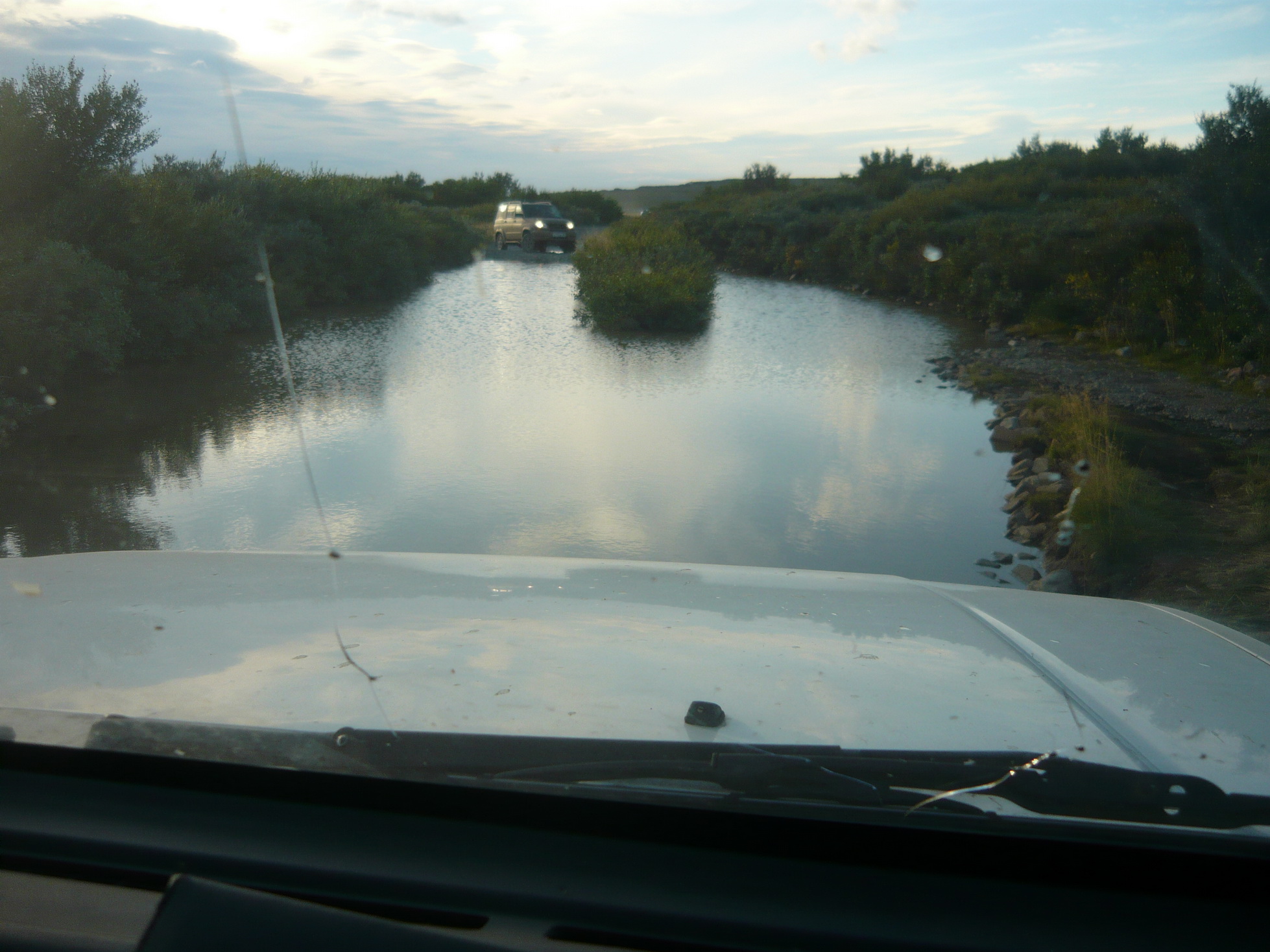

Re: Передний кулак, иже с ним...
Дима, это параноя))
на вскидку
Северный Ледовитый)) местами по зеркала в 2012 Белое, но уже 2013 год могу найти и 2015 и 2016 и тем более 2018 год в воде по дверные ручки..и только раз перебирал ступицы, сальники менял да смазку..
как то так
на вскидку
как то так
