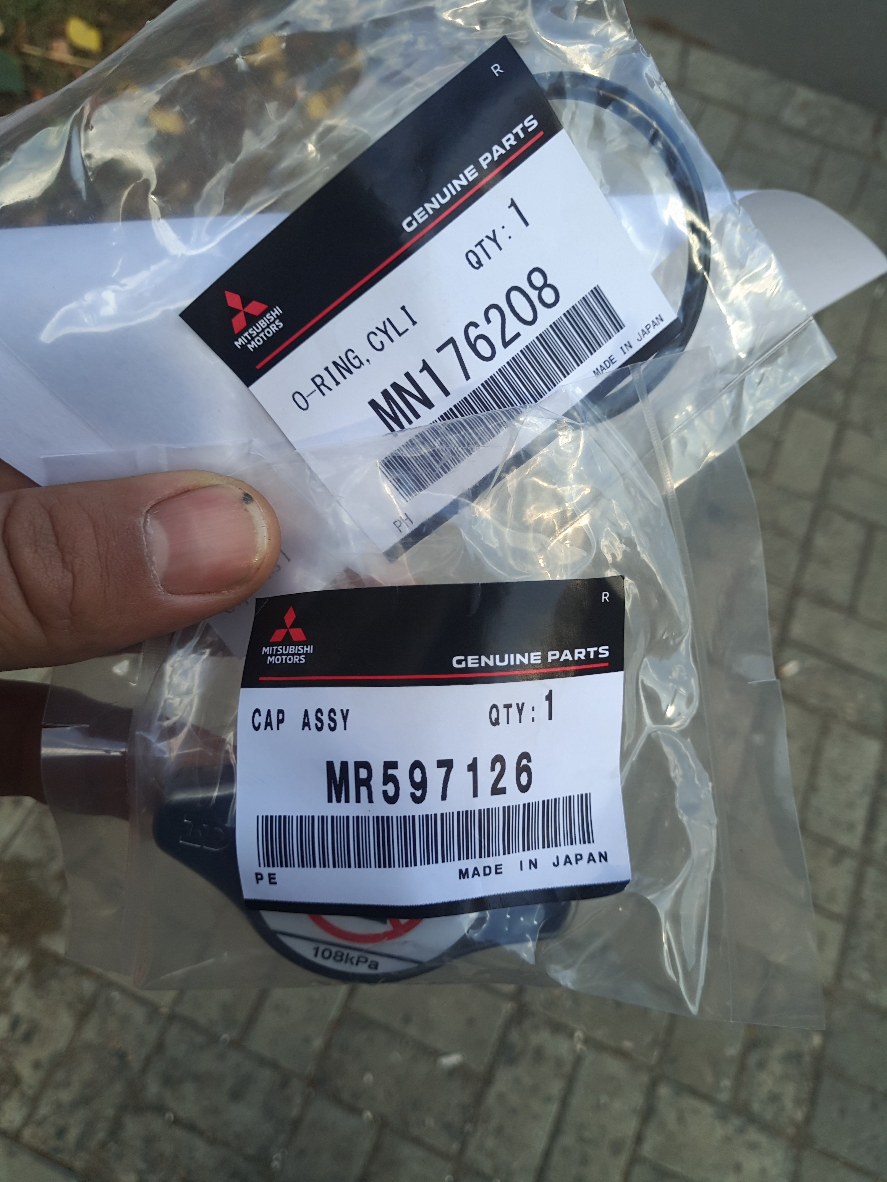

Корефеи!
Митсу изменила упаковку? Забрал сегодня з/ч и сомневаюсь: оригинал ли?
Продавец уверяет, что это новая упаковка...

brus, не встречал таких этикеток, недавно брал сальники форсунок у официалов, все по прежнему.
ЗЫ: пробку надо под бОльшее давление ))

Спартанец писал(а): ЗЫ: пробку надо под бОльшее давление ))
Для 2005г самое оно.))

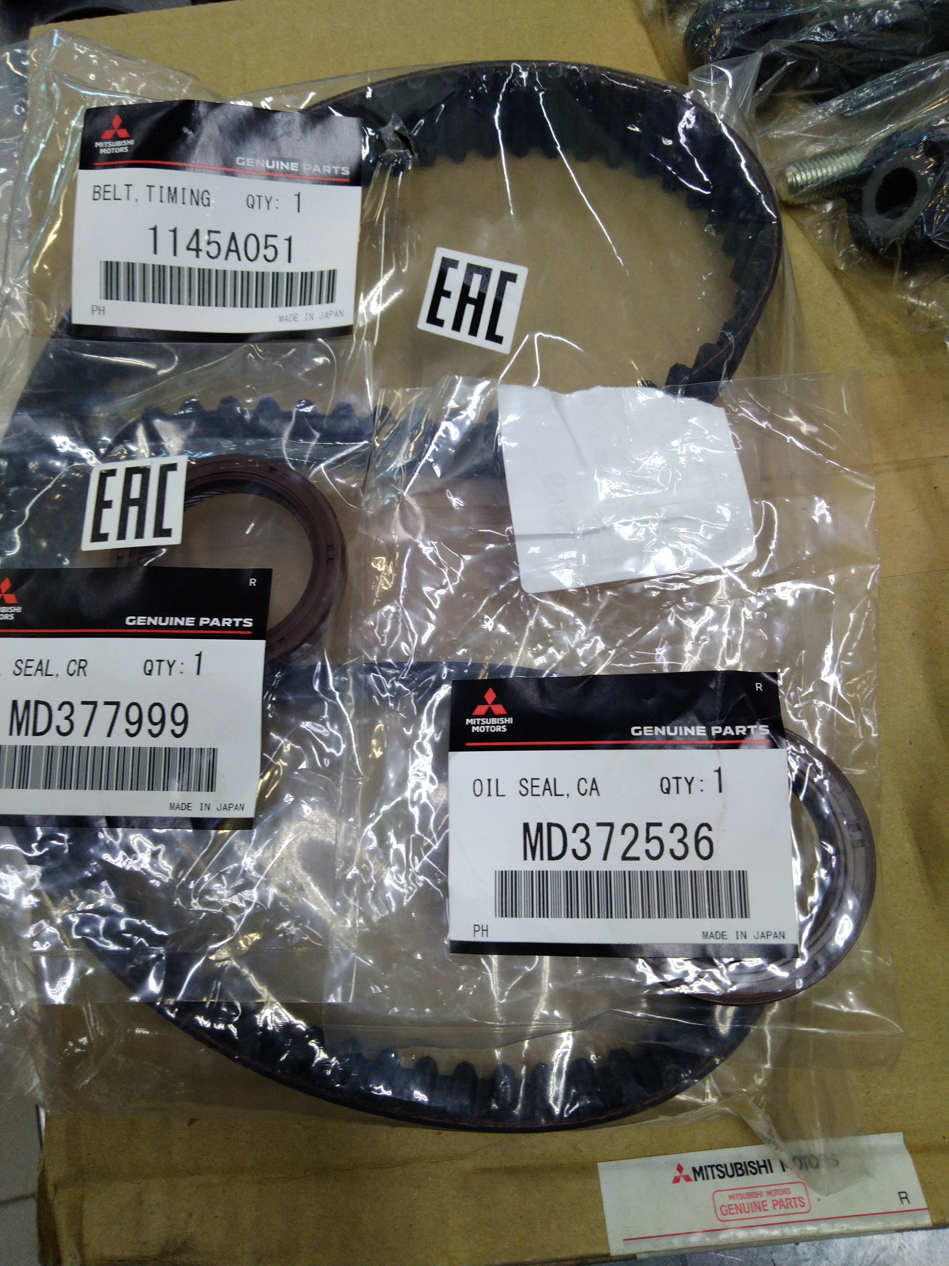

у офоф черные пошли, обновилась маркировка

Вот у офоф запчасти 19 года выпуска, судя по маркировке ремня.

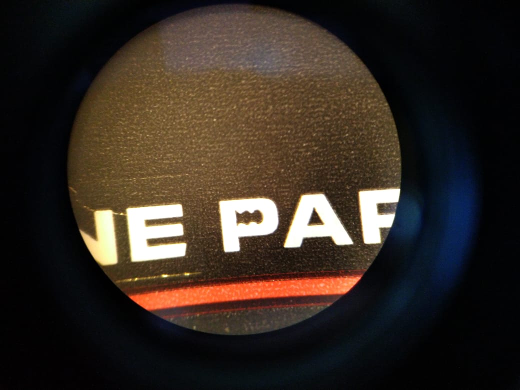

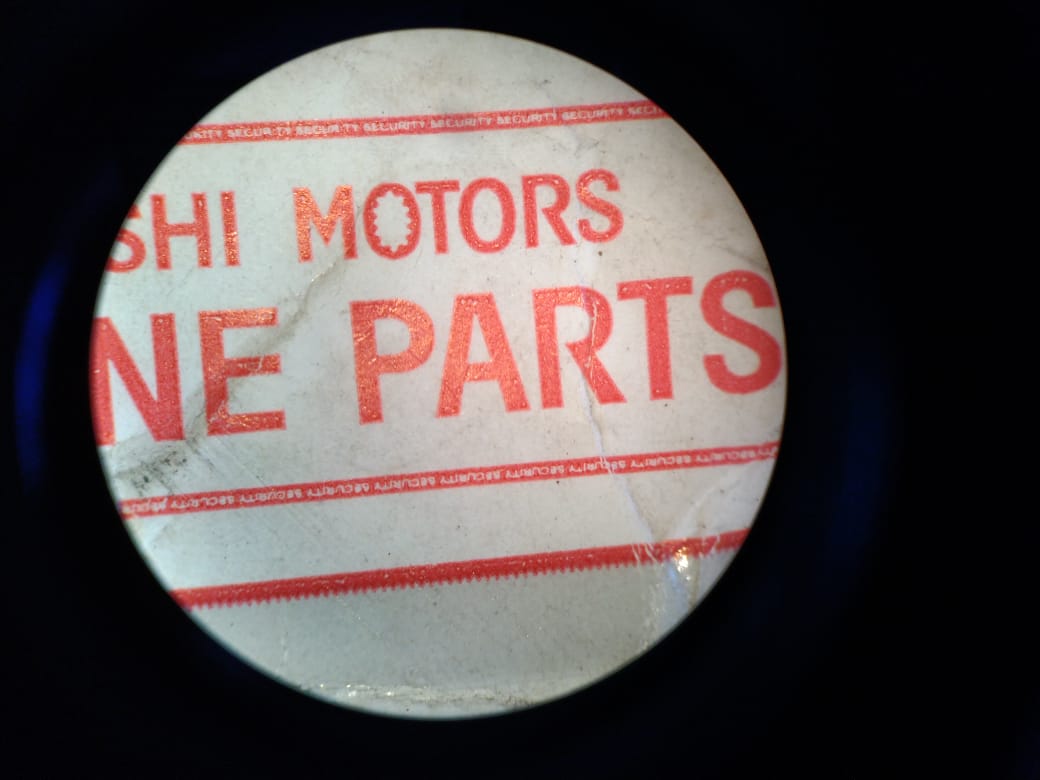

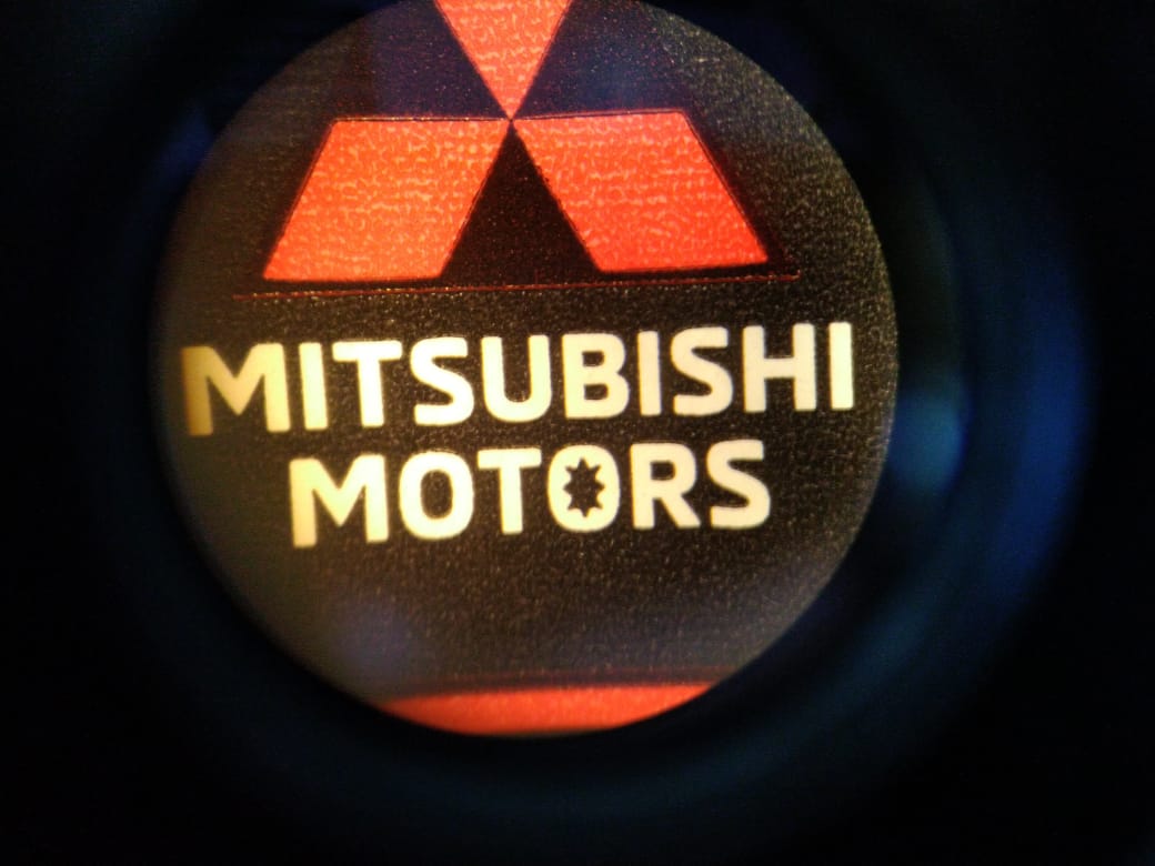

информация по японским запчастям до 19 года

Cruelll писал(а): информация по японским запчастям до 19 года
Да, на Made in Thailand такого нет.
Только вот без микроскопа все равно не увидеть, даже лупа не помогает - мне пришлось макросъемку на фотоаппарате использовать, чтобы худо-бедно разглядеть.

Сообщение Cruelll »
Микроскопом чтоб показать, а так тоже телефоном на макс увеличении смотрю, зная что - легче рассмотреть

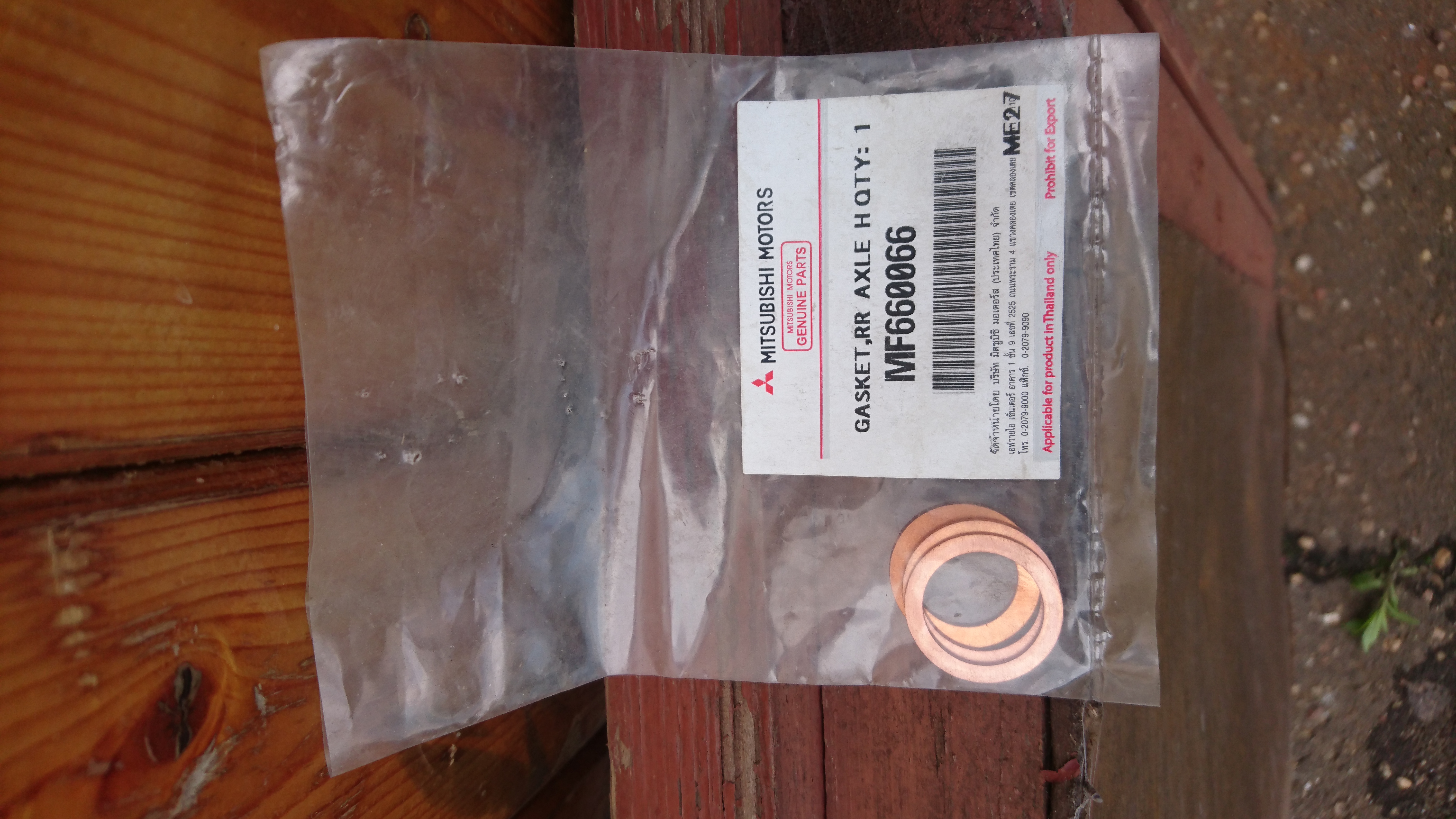

Жипер писал(а): Я правильно перевел надписи: только для использования в Тайланде??? Это какая тварь их к нам повезла?
Эта-же тварь и мне "летнюю" медь на мост, через эксист впендюрила ::-D:

Джексон писал(а): "летнюю" медь
а ты диметр померь, мож он просел! ::-D:

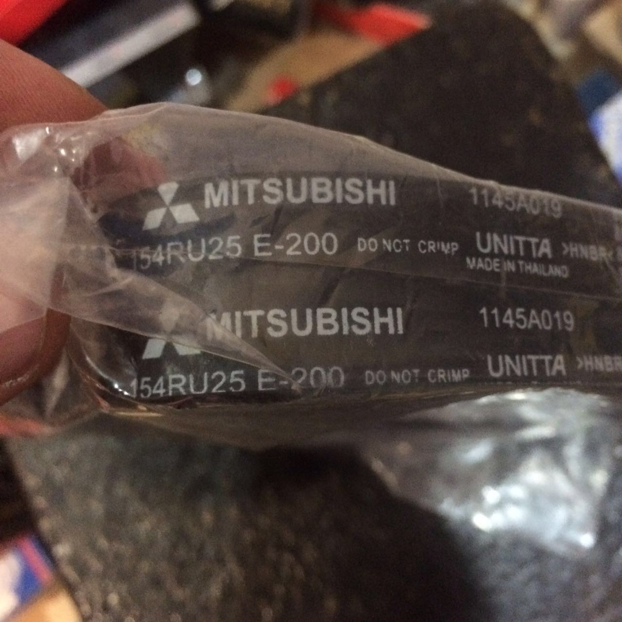

Сообщение eXistenZ »

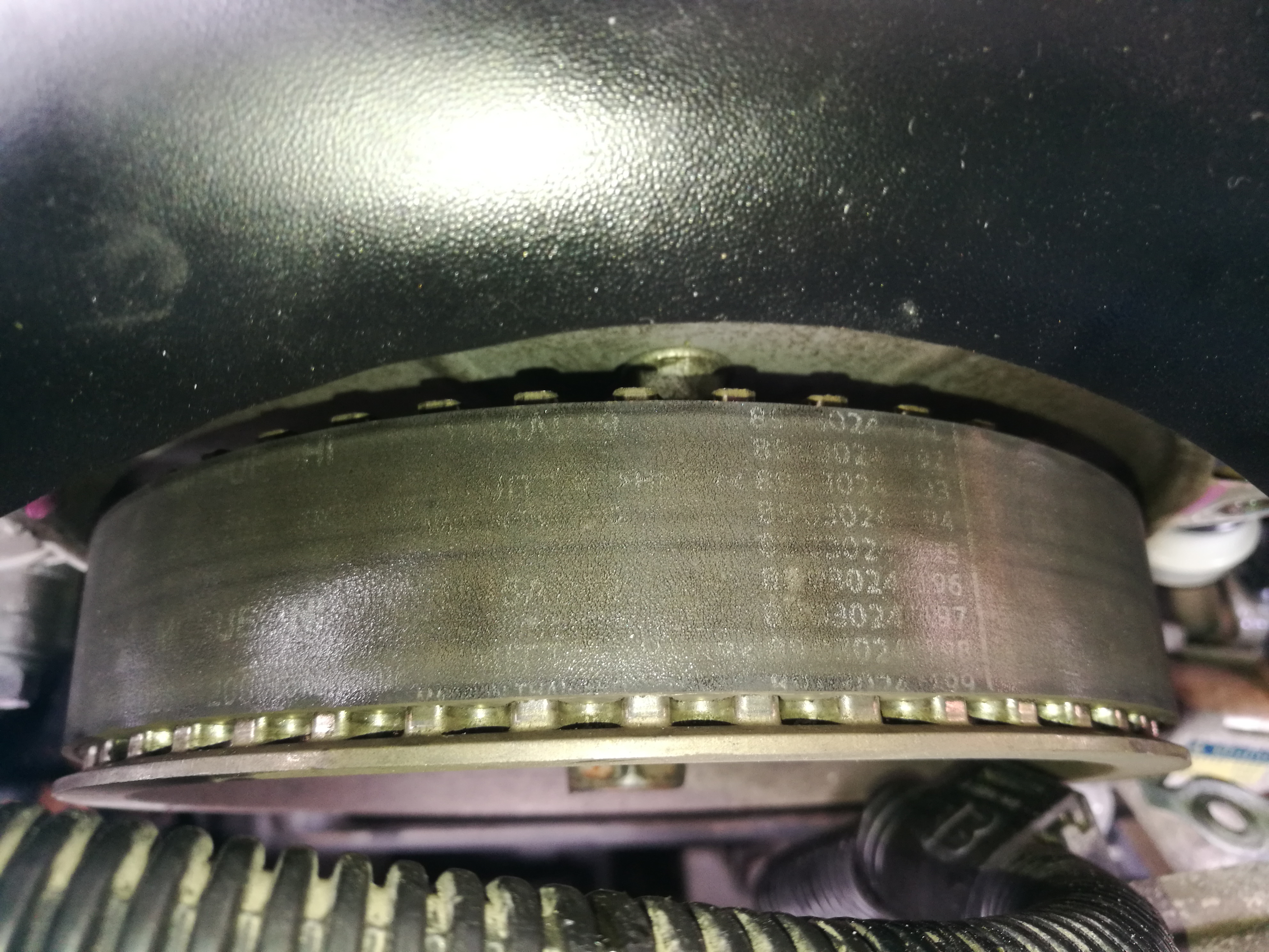

Kishpanec писал(а): Приветствую всех, внесу свою лепту. Предстоит замена ГРМ и иже с ним (ТО-90), пробег 73 на данный момент, ремень балансиров не подтягивал а потому очкую че-то. Делать буду не у официалов, есть толковый мастер, излучает уверенность что все пучком будет. Начал подбирать запчасти, в принципе пришел к тому что возьму все оригинал, толковые заменители по цене не сильно отличаются а то что значительно дешевле - не внушает так что бы совсем. Вовремя наткнулся на драйве на кровавую вендетту IZVNE с Автодоком, от него пришел сюда и прочел от корки до корки. Собсна это призказка. А теперь сказка)
Продавану местному самому четкому озвучил весь расклад, он проникся и предложил заказать пока только ремень ГРМ на пробу. Итог любопытный: Пришел ремень - на стикере маде ин жапань, все дела, все четко, никакого таиланда. На ремне маде ин таиланд. Фото приложу если допру как их тут приложить...
Получается что поставщики не гнушаются лепить на упаковку левые стикеры. Как определить оригинальность детали вообще загадка, метод холодильника отвергаю как ненаучный...
Либо мне ровно этот ремень достался который купил Kishpanec, либо одно из двух (см. уникальный номер справа). В совпадения не верю. Ремни новый и на машине разные, есличё :*CRAZY*: . Ремень, кстати порвался...
