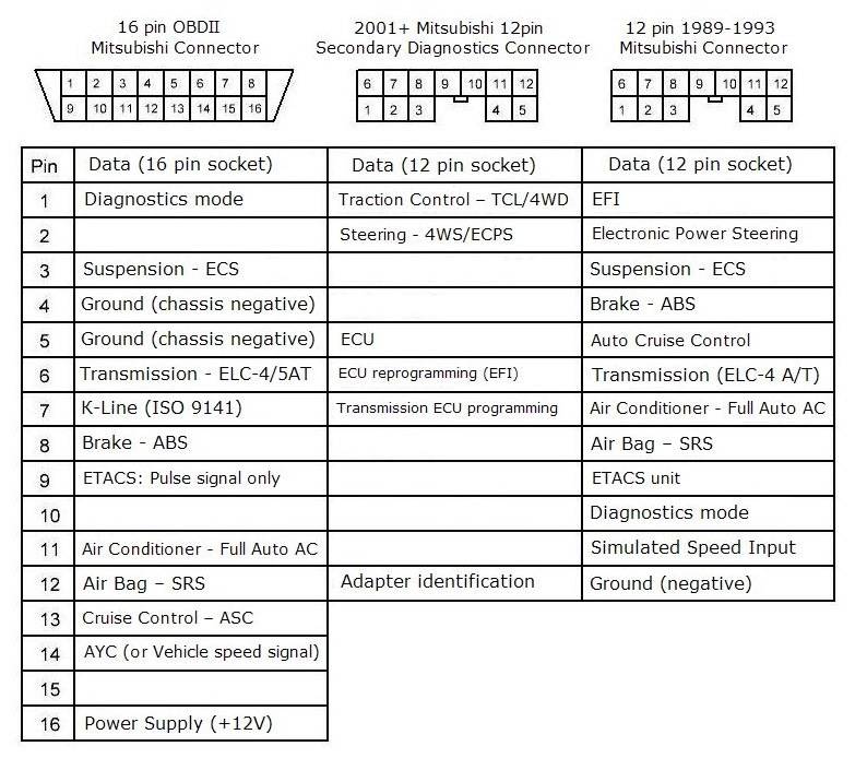

разем ОБД 2, слева почти на стойке под рулем,( в виде трапеции) 1й 4-5 контакт перемыкай и читай ошибки

Получается коды ошибок самостоятельно можно узнать только самодиагностикой?! Нашёл схему контактов разъёма. Подскажите какие именно контакты соединять с вольтметром чтоб считать коды? И в каком положении должен находиться ключ зажигания? Как я понимаю мигать должна лампочка СРС на панели? Где потом смотреть что конкретный код значит, где посмотреть таблицу ошибок?

1й и 4й или 5й( 4-5 масса)перемыкать перемычкой, хоть крепкой

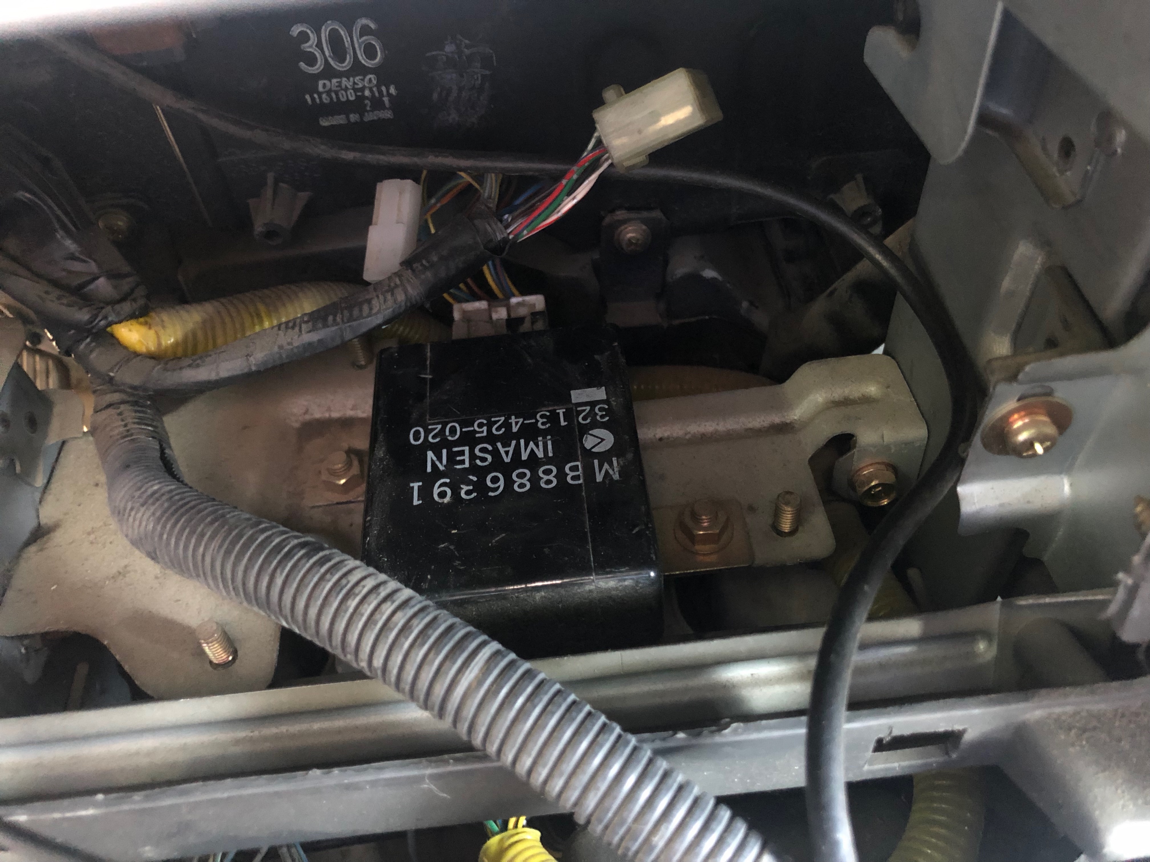

сам блок тот что с желтым разъемом( с128). лучше сходи в форум электрика, там есть тема со схемами и разяснениями к ним :)

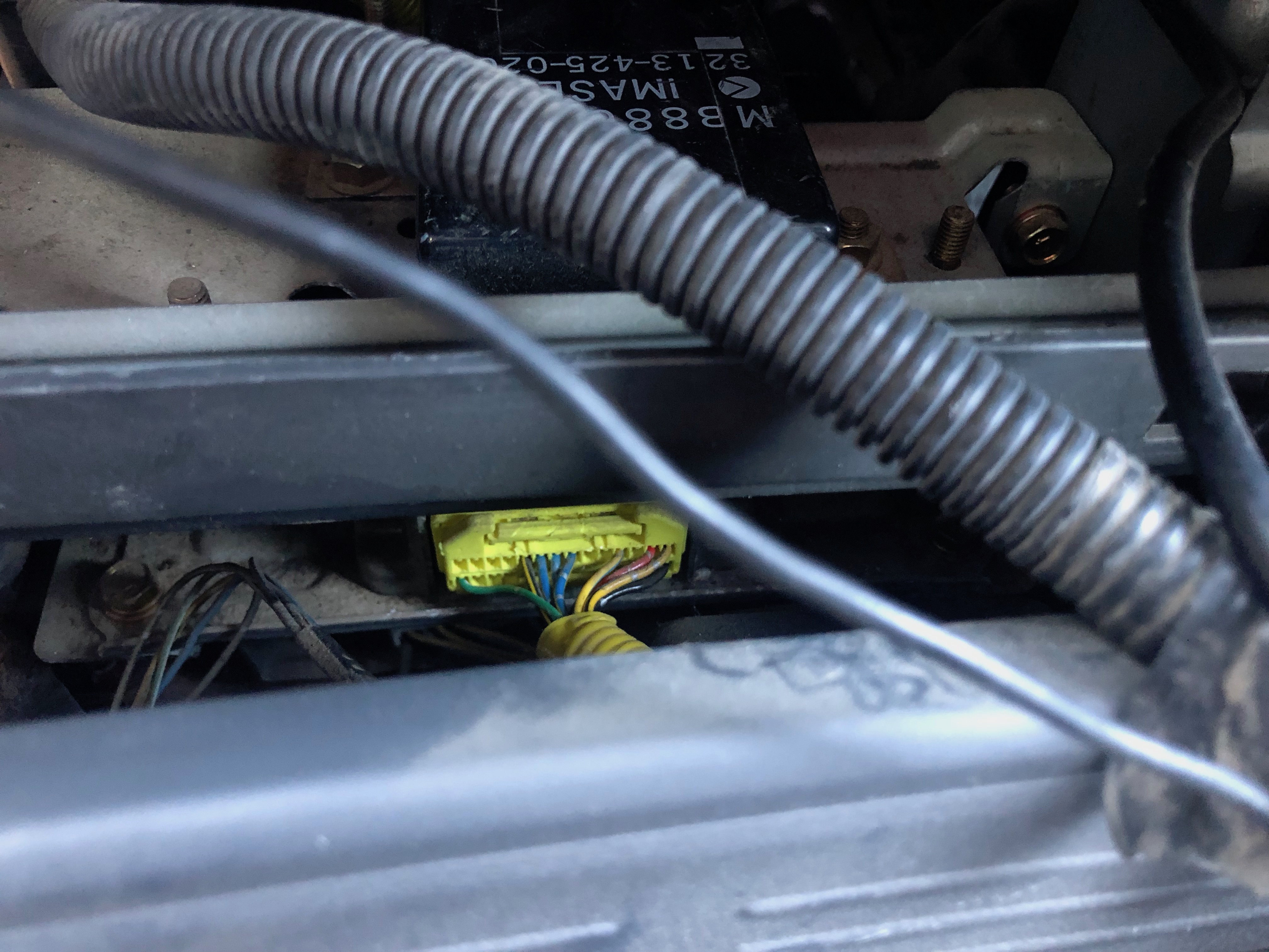

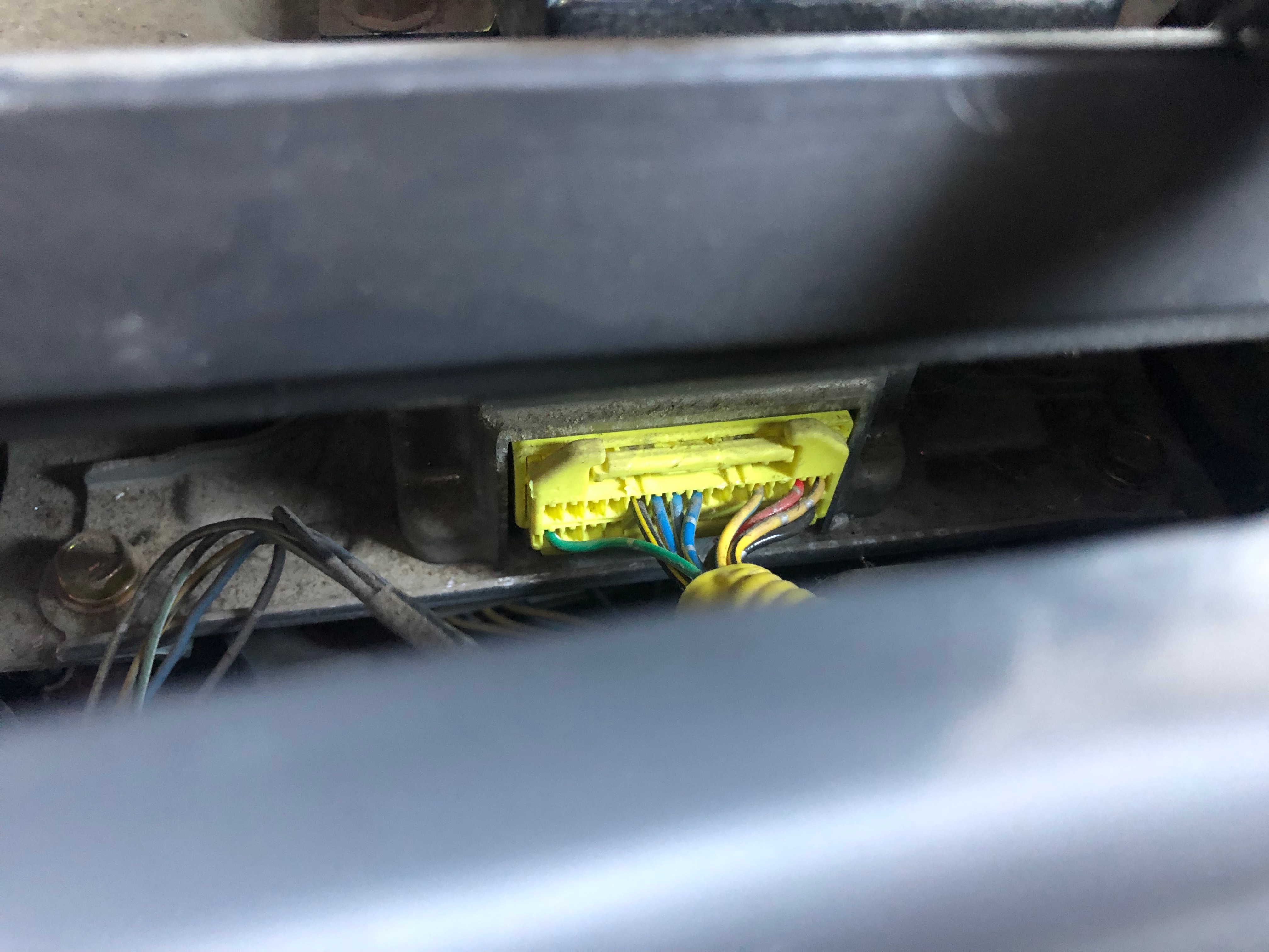

Подключил новый блок СРС (с жёлтым штекером) - лампочка СРС на приборке стала мигать. Что это может значить?
Со старым блоком она просто горела и не тухла.

Мигает- говорит что неисправна. Подключал обесточив машинку? теперь попробуй прочти ошибку

Мужики, подскажите, с родным блоком лампа СРС горит постоянно, а с другим блоком мигает. Есть ли смысл подключить другой блок и сделать опять самодиагностику или основываться на ошибках выданных родным блоком (25,26)?
Чтоб поменять блоки надо разобрать консоль полностю или есть способы попроще?

в саму подушку я б не стал тыркать тестером ::-D: вдруг бабахнет :) а проводку прозвонить просто. лезь в ветку электрика, зайди в схемы ( страница 4-200). сам блок прикручен к полу. ошибки так же прочти на новом блоке как и на старом :)

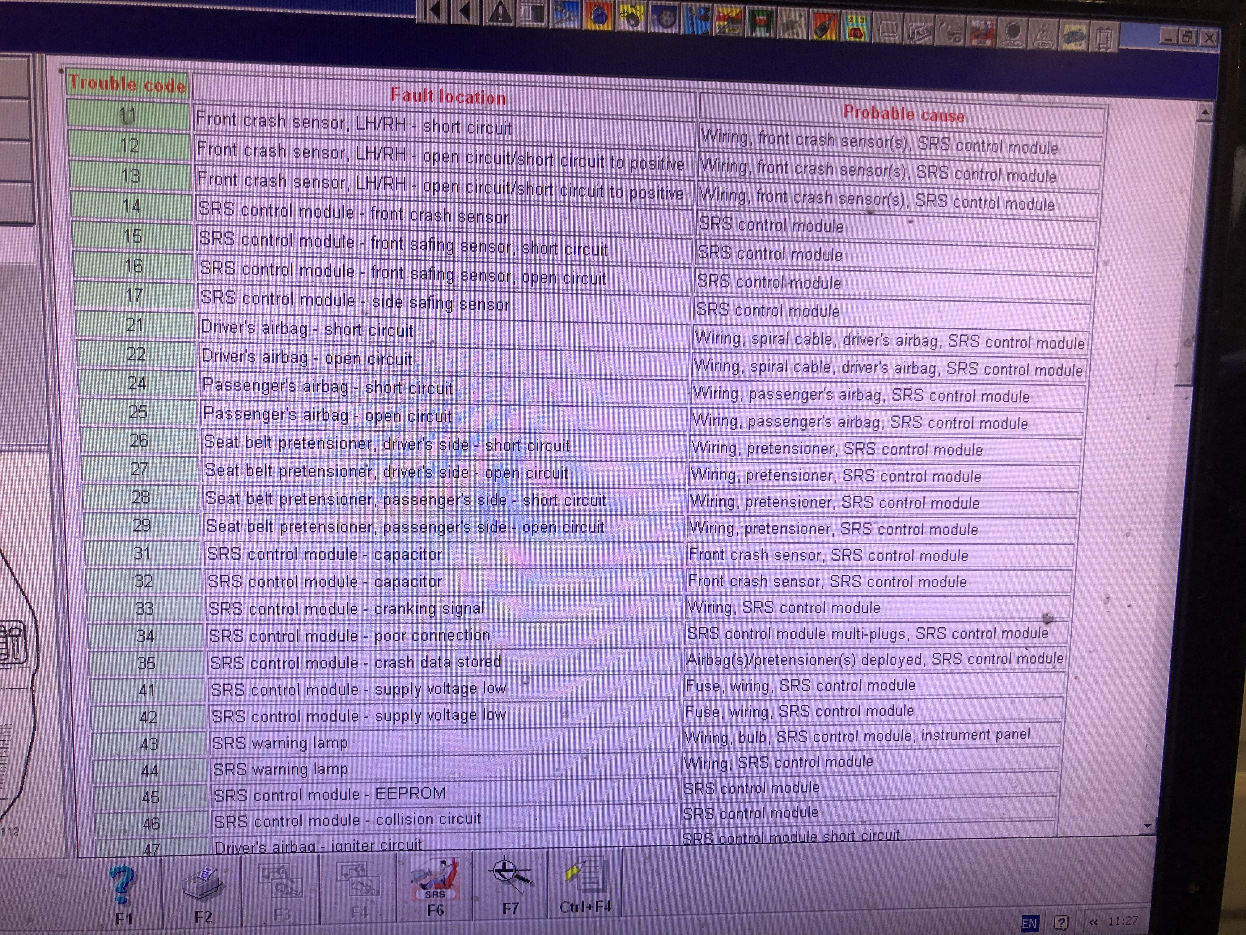

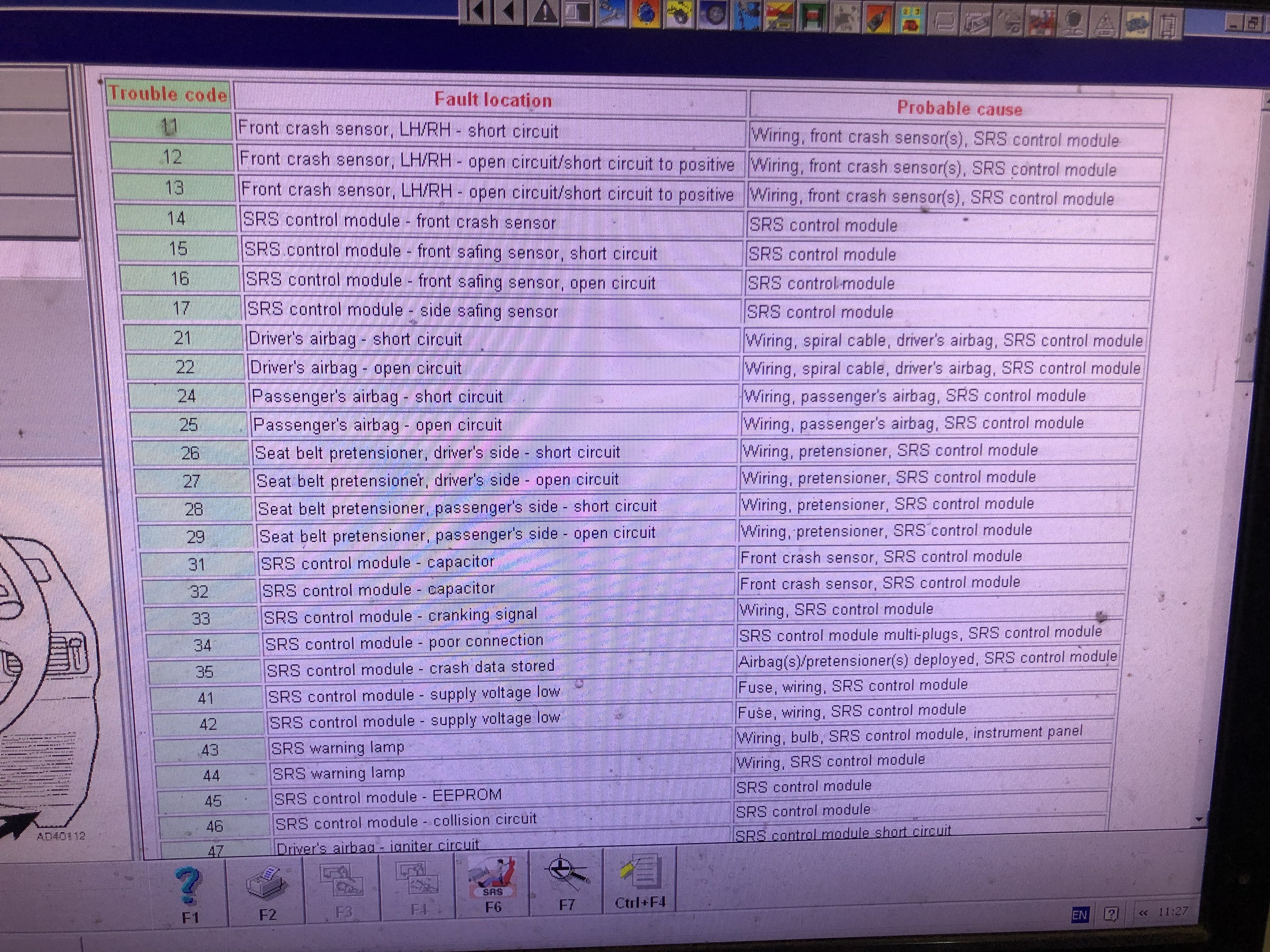

Может кому будет полезно - нашёл коды ошибок:
Со своим блоком пока не возился - холодно, будет потеплее - займусь ;)
