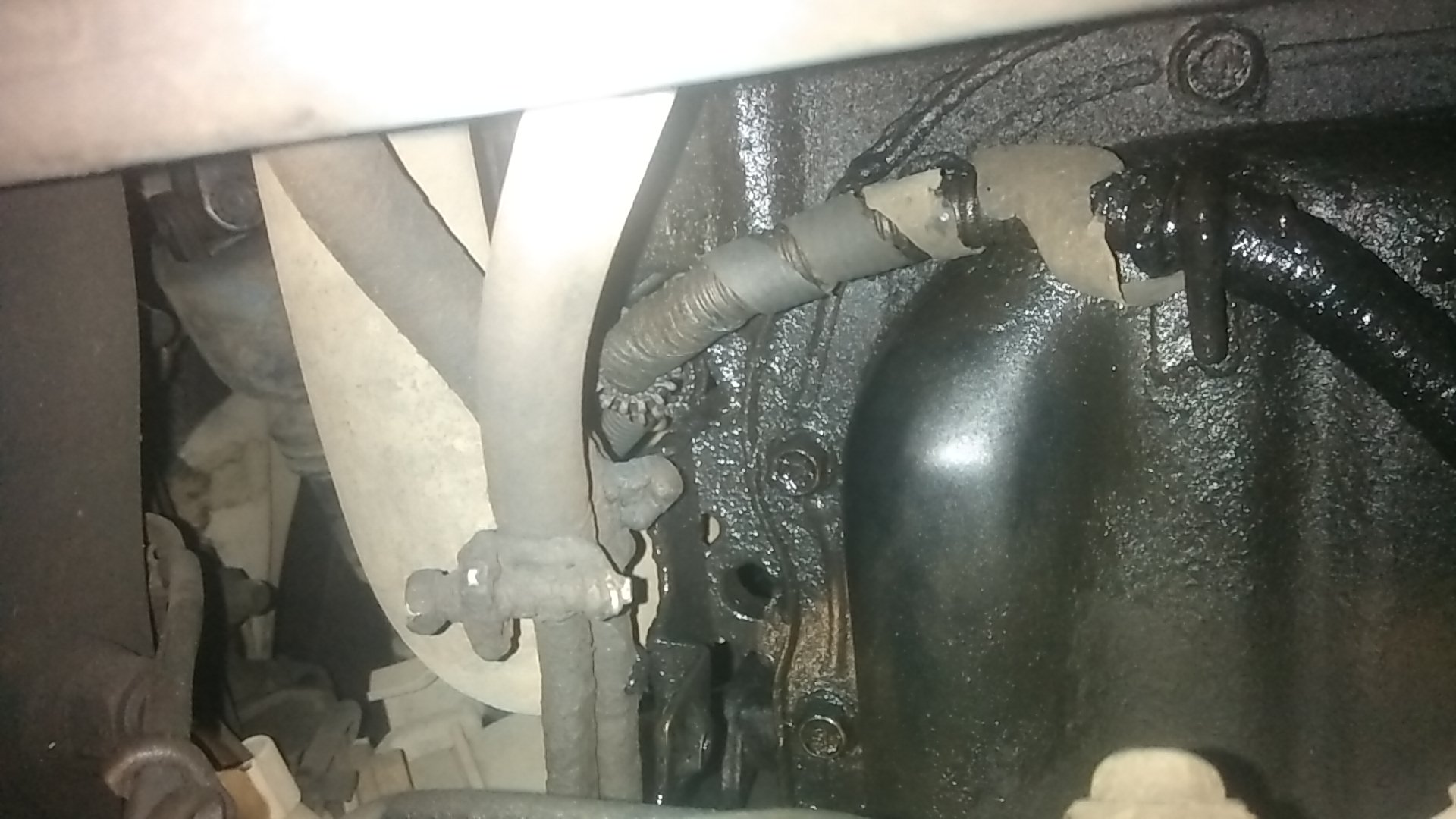

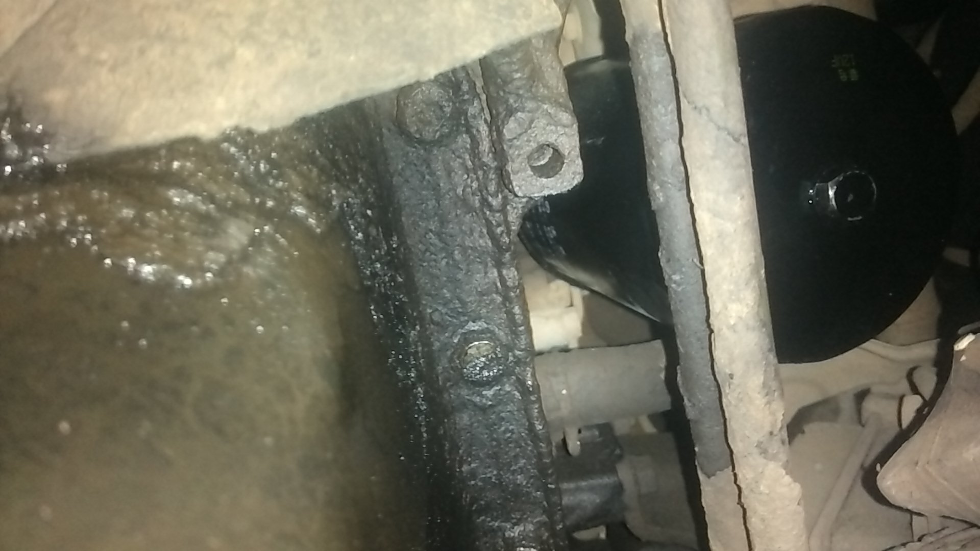

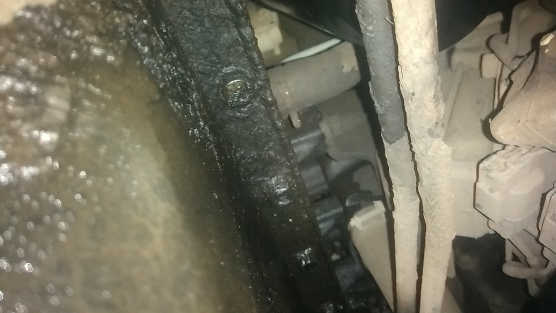

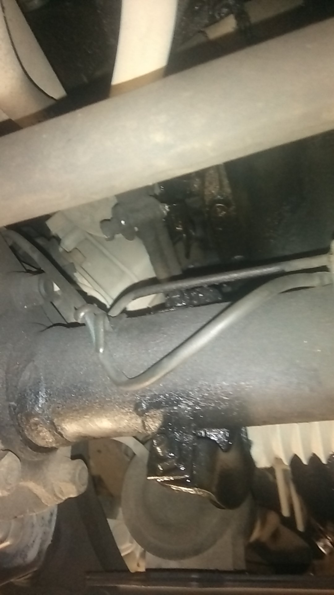

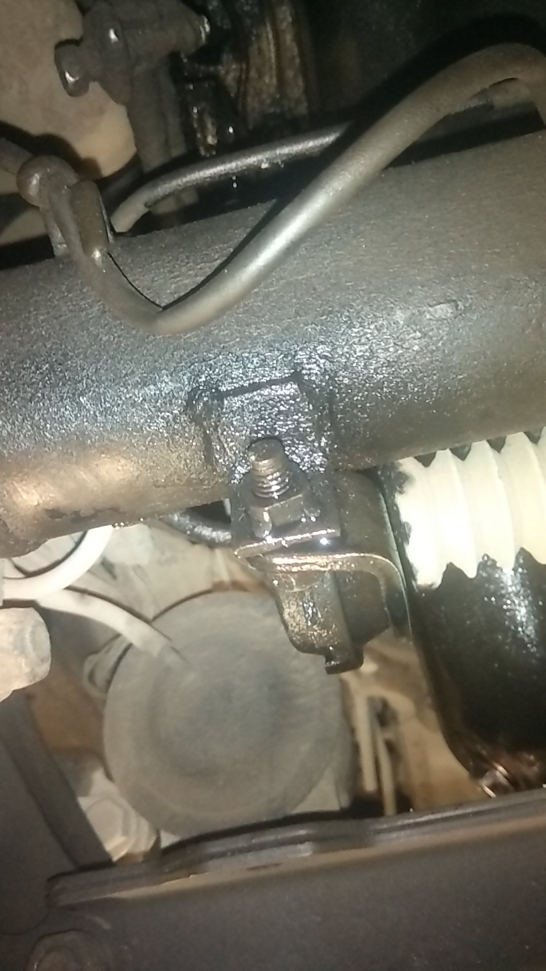

Всем-здравствуйте!Подскажите-пожалуйста-не-могу-найти-откуда-сочит-масло-аж-капли-собираются-на-поддоне-возле-сливного-болта-Протру-два-дня-покатаюсь-и-снова-капли.Сочит-от-куда-то-в-районе-генератора-и-капает-на-вакумник-включения-переднего-редуктора.Сегодня-снял-генератор-блок-сухой-Снял-патрубки-с-турбины-посмотрел-через-зеркало-там-все-сухо.Резиновый-шланг-который-идет-в-поддон-тоже-в-норме-(сухой-и-целый).Лобовина-в-районе-коленвала-сухая.-В-районе-заднего-кореного-тоже-сухо.-Клапанная-крышка-немного-сочила-в-районе-заднего-полумесяца-посадил-крышку-грм-на-герметик-сейчас-там-тоже-сухо-а-капли-всеравно-собираются-на-поддоне-Двигатель4м40эфи-Паджеро96г-масляный-фильтр-тоже-сухой.-Сейчас-завел-двигатель-залез-под-машину-поднимал-обороты-до-4000-держал-визуально-не-от-куда-не-сочило-масло-Помогите-пожалуйста-уже-не-знаю-куда-копать?

Ну судя по фотам поддон хреначит.

Снял поддон оказывается когда цепь мне меняли подрывали переднию часть поддона вечером прийду домой скину фотографии в поддоне обнаружил обломки пластмассы потек поддон как раз в месте расклинки этой пластмассовой палочкой и видимо она сломалась так в поддоне и осталась Вот так в Макаре СТО за 40000 поменяли цепь Зимой залипуха дала течь
