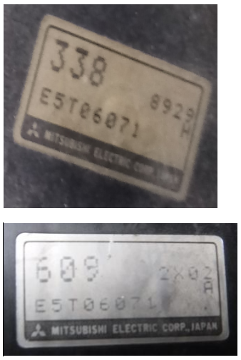

дмрв паджеро 2
Сообщение -Ozzy- »
ДМРВ сейчас такой (338/8929/E5T06071). Подойдет ли другой? Например, 609 E5T06971 или 505 E5T05071. и что вообще обозначают символы?
Естественно рассматриваю с одинаковым разъемом и одинаковой конструкцией.

-Ozzy- писал(а): E5T05071. и что вообще обозначают символы?
Предполагаю,что это обозначение(марка) контроллера в самом датчике. Цифры перед ним,наверное,известны только производителю.
На любой вопрос даю любой ответ. C приветом - Андрей !

Отлично, спасибо большое. Но эта информация никак не приближает основную цель, а именно, как определить подойдет ли мне дмрв или нет.
Нужен для 6G74, паджерик 2 1999 года.

Если правильно указали год, то надо вот это MD357338

дмрв паджеро 2
Сообщение -Ozzy- »
Да, именно такой у меня и установлен. Но при шевелении разъема где-то контакт пропадает, причем именно внутри, скорее всего плата или пайка. Поэтому надо заменить бы. А реально можно купить другие варианты. Так вот опять же вопрос другие номера могут подойти на замену? или надо ставить ТОЛЬКО 338?

дмрв паджеро 2
Сообщение mek »
Только этот. Там обычно подпаять надо. Если не увидите ни чего- просто феном погрейте плату.

дмрв паджеро 2
Сообщение Неофит »
-Ozzy- писал(а): именно такой у меня и установлен.
У MD357388 есть неоригинальные замены: Henshel KMD357338,Premium Parts MC-MD357338. До 98-го года ставился MD183609 с контроллером Е5Т56571. Если менять на другой ДМРВ с другим соответственно контроллером,то возможна драка с "мозгом" и вылезание "Чек Энжин".

дмрв паджеро 2
Сообщение -Ozzy- »
короче вот нашел: http://pajero4x4.ru/bbs/phpBB2/viewtopi ... 2#p2782010
получается вроде бы должны подходить 2 варианта:
MD357388
MD183609
Оба наименованы (нижний номер) как: E5T06071
Верхние три цифры на наклейке просто дублируют парт намбер. Правые непонятные )

дмрв паджеро 2
Сообщение mek »
Один до 98 года второй после. Я предпочитаю их не путать. Разница есть
