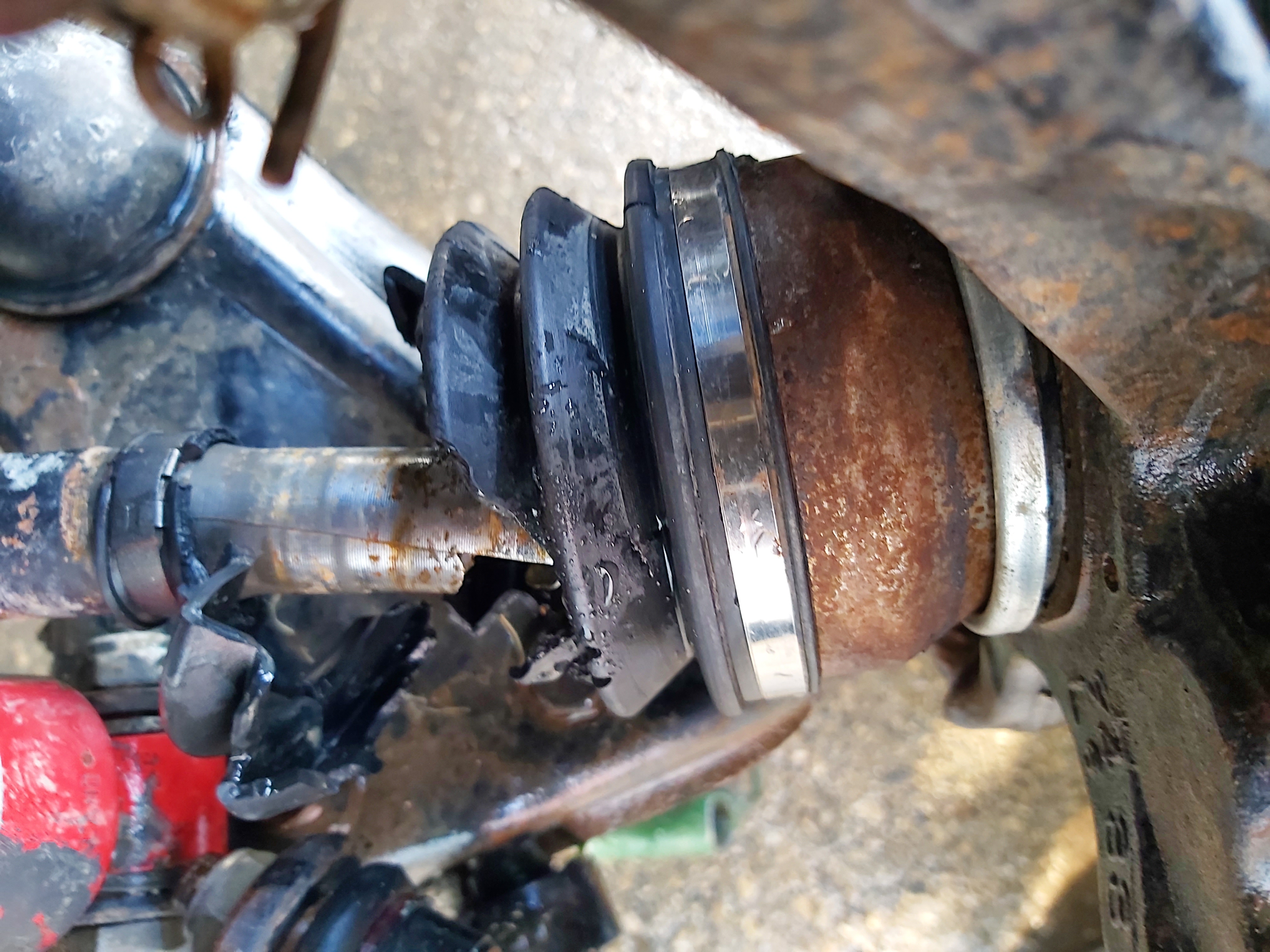

всем привет.кто нибудь юзал ?
Поставил 35" тапки.
Как они уживутся с skf приводами?.взял в сборе правый левый.

Хреново уживаются, порвал в первой луже.
Брал у Жипера б/у оригинал, живучие.

Под 35-е тапки что ни возьми - будет всё равно рваться.

Я частенько рвал привода, но шоб так палку обломало :=-O:

Ни одного не порвал, кроме неОригинала, менял по причине хруста (рваных пыльников) и кончины игольчатых.

А вот хабы частенько.... ::-D:

Ну хаб заведомо слабее.работает как предохранитель.
Наверное поставлю хабы тоже.

Я сломал 4-5 приводов за примерно 10 лет, резаным 36-м симексом, который намного агрессивнее 37-го краулера.
С передней блокировкой АРБ.
На этапах чемпионата Приморского края.
Примерно в таких условиях:
https://4wd.pk.ru/picviewer.aspx?author ... t=0&page=0
Все привода были сломаны только после того, как были пролюблены пыльники.
Более того - этап "Мокрый 2010"(тот, что по ссылке) я закончил вообще без всех пыльников.
Привода выдержали.
Естественно после они ушли в металлолом - но факт остается - они некоторое количество часов и километров
( а средняя скорость вышла менее 5 км/ч) работали в грязи с "голыми" шрусами.
В "гражданской" жизни не сломал ни одного привода.
И да. Привода использую только оригинал естественно.

Нутк, Юр, я и сказал, все привода, что ты мне присылал, кончались именно так, а ещё иголчатые в кулаке, но всегда выполняли свою функцию до конца, трещали хрустели и в металолом шли в сборе, с чачей и ржавчиной внутри.

Смайлик писал(а): Нутк, Юр, я и сказал, все привода, что ты мне присылал, кончались именно так, а ещё иголчатые в кулаке, но всегда выполняли свою функцию до конца, трещали хрустели и в металолом шли в сборе, с чачей и ржавчиной внутри.
Не, я прям гранаты на куски рвал.
А вот чтоб сам вал сломать(как выше у ТС).... такое даже я не смог. :)
