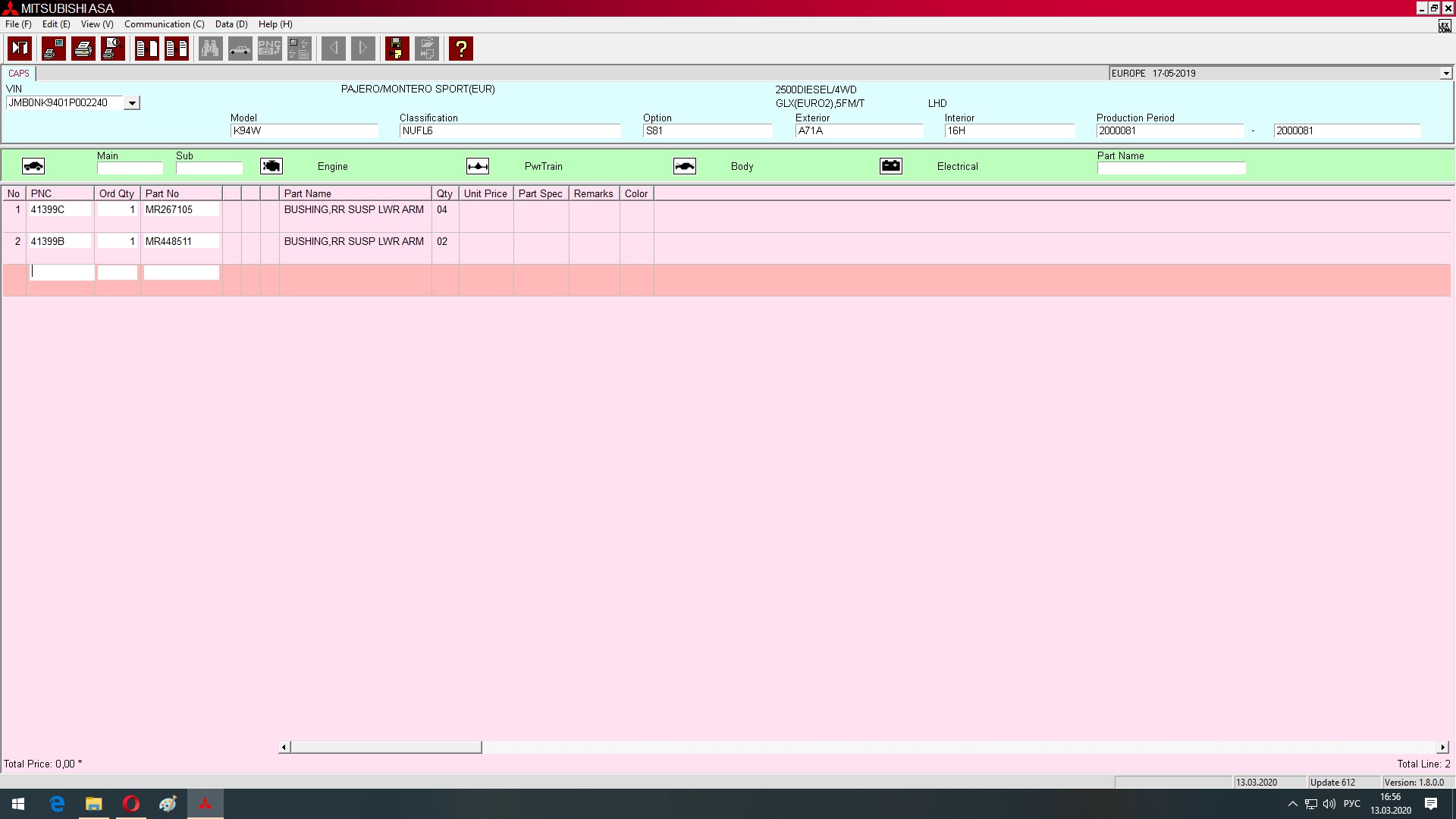

Митсубиси Паджеро спорт 2001, VIN JMB0NK9401P002240
Задние сайлентблоки,один вместе с клюшкой идёт только,менял их кто-нибудь а то клюшку покупать из за него не хочется
Сообщения: 57475
Поблагодарили: 4803 раза
Поиск номеров оригинальных запасных частей. по VIN коду
Алексей Тюмень писал(а): один вместе с клюшкой идёт только,менял их кто-нибудь а то клюшку покупать из за него не хочется
Вы не на картинку смотрите, она условна.
Смотрите на количество для авто.
4 и 2 штуки итого 6 ))

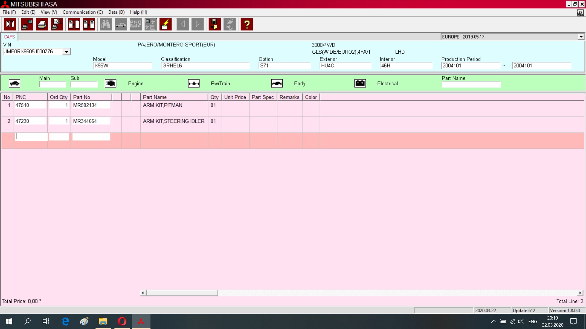

Подскажите номера рулевой сошки и рулевого маятника
МПС 2004 год 3,0 бензин
Спасибо

Serel писал(а): Здравствуйте!

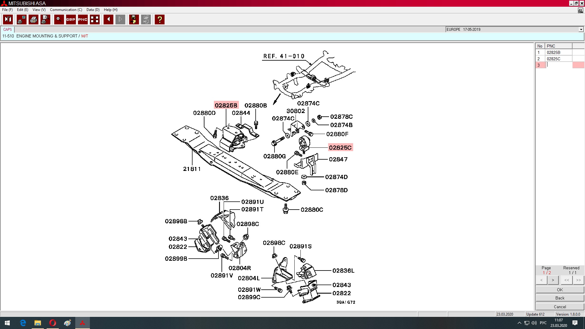

Подушки раздатки ещё можно ::-[:
MPS 2004, 6G72, Maxxis RAZR MT-772 285/75/16 Лето, 285/75/16 Зима, лифт комплект IronMan 2", верхние рычаги LK-TRUCK, пневматическая блокировка заднего моста RD212, багажник на крыше + свет, реечный домкрат, рация
Сообщения: 57475
Serel писал(а): Подушки раздатки
MR448559
Боковую просто выкиньте.))

Serel писал(а): Справа невкурю пока
02825С выкинуть.
В оставить.

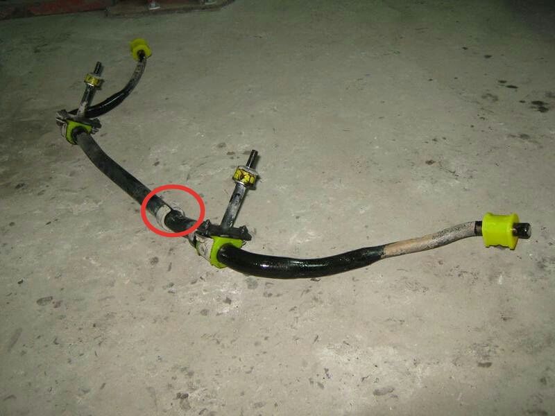

Гуру, не могу найти в каталоге колечко -ограничитель переднего стабилизатора МПС1
Подскажите, пожалуйста😊
Jmb0nk9606j000235
Сообщения: 57475
brus писал(а): не могу найти в каталоге колечко -ограничитель переднего стабилизатора МПС1
Только со стабом.
Кусок шланга и винтовой хомут в помощь.
