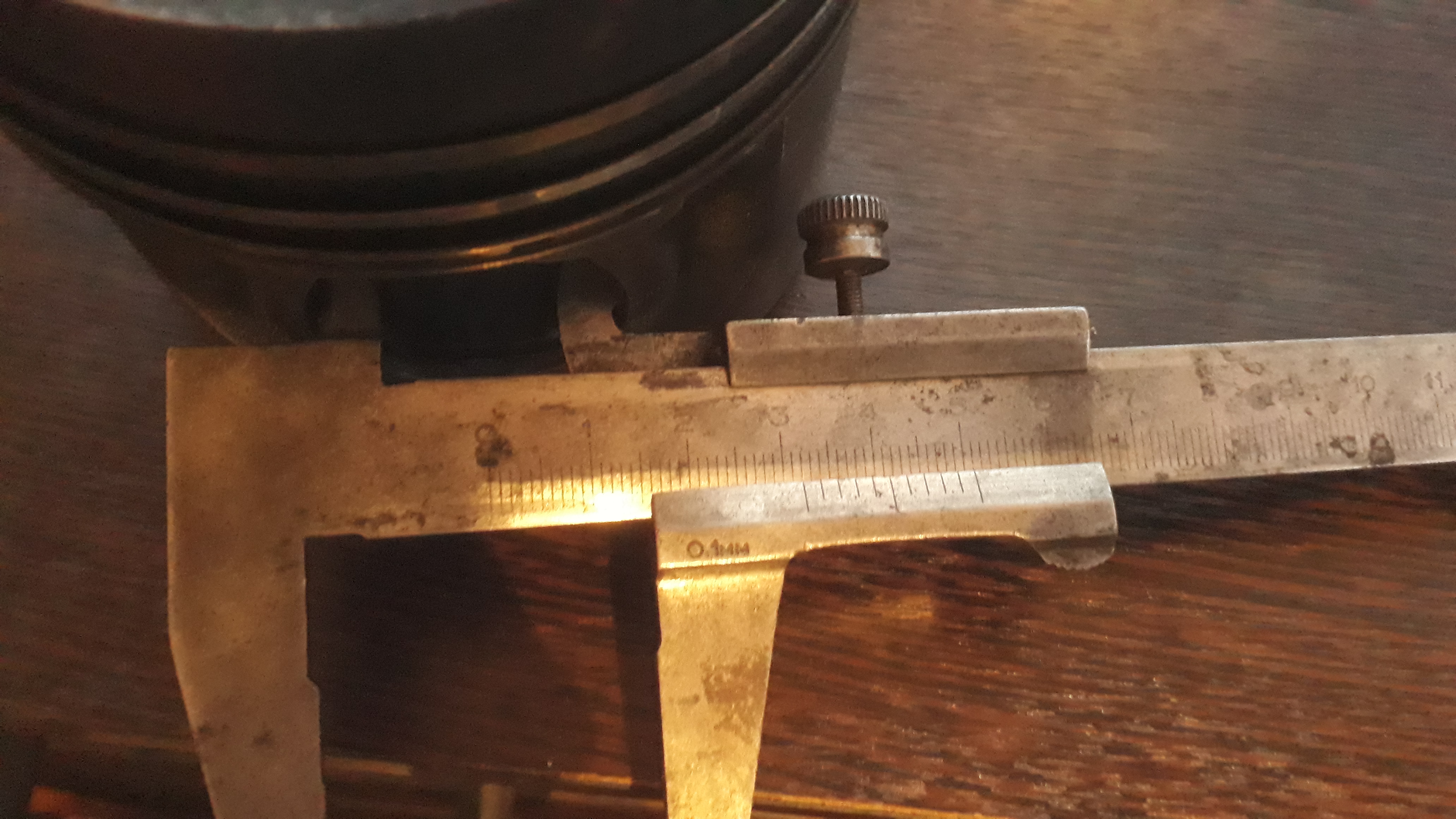

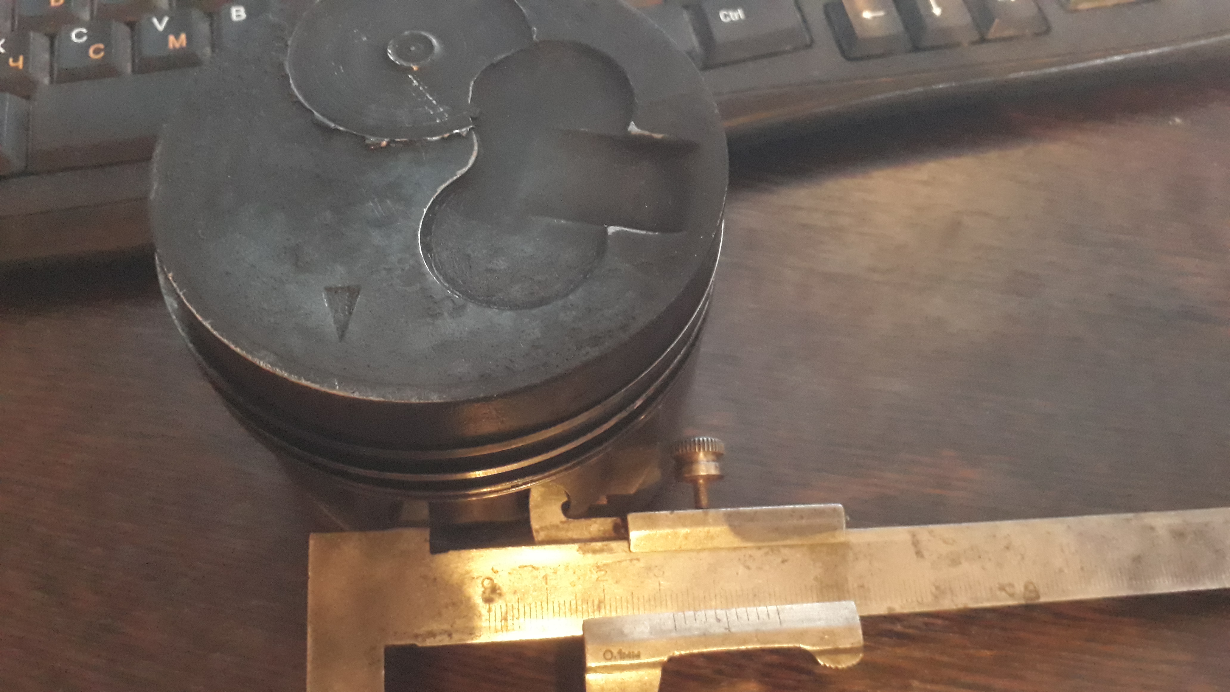

Приветствую вас, друзья. Назрел вопрос по ремонту моего 4d56 efi…

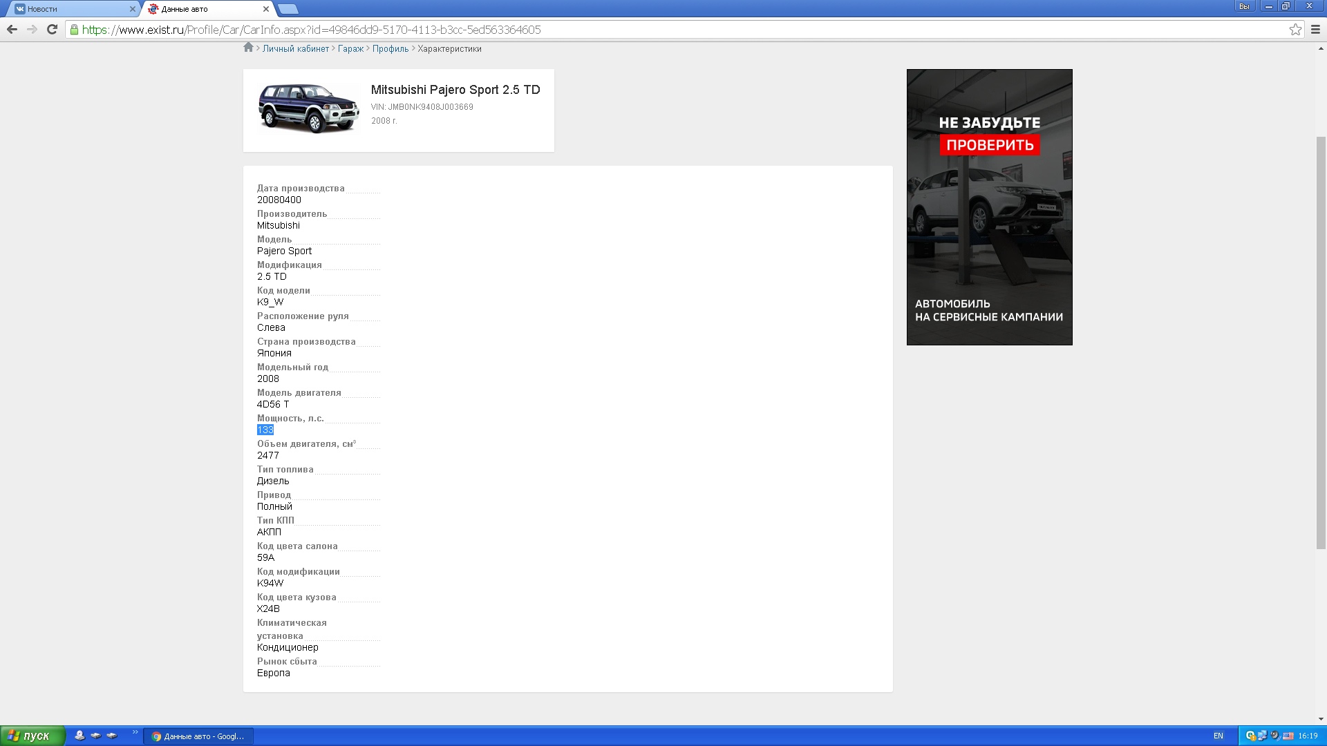

Решил я подобрать поршни для своего авто. Достал поршень который уцелел принес его домой, прочистил и начал измерять. Оказалось, что палец 32мм. Начал подыскивать, как обычно я делаю, на экзисте. Оригиналы которые предлагает сайт - без фоток, без размеров и вообще, без какой-либо информации. Начал изучать мой вопрос, почему так… Нашел странность такую, что по вину экзист выдает мой авто как 133-сильный. Как так?, подумал я, может ошибка какая-то…
Экзист
Экзист
Mitsubishi Pajero Sport 2.5 TD
VIN: JMB0NK9408J003669
2008
Ну думаю, давай поищу информацию про движки в 133 л.с. Попался сайт, с подбором по комплектациям и там были как раз такие движки, только на Паджерике 3. И вот что я увидел…
Оказывается, у них есть разница в толщине пальца…
Ну собственно и вопрос к знающим, тем кто разбирал мотор 4d56 efi в 116л.с. Где искали поршни? Какие размеры пальцев были?
Поршень вихрекамерный, снизу отверстия для охлаждения маслофорсунками, на верху поршней обозначения либо круг либо треугольник, палец 32мм.
Поршень с размером пальца в 32мм

Золотая Лопата,
Отличия только ефи не ефи. Остальное только программно. На всех ефи палец толще.
