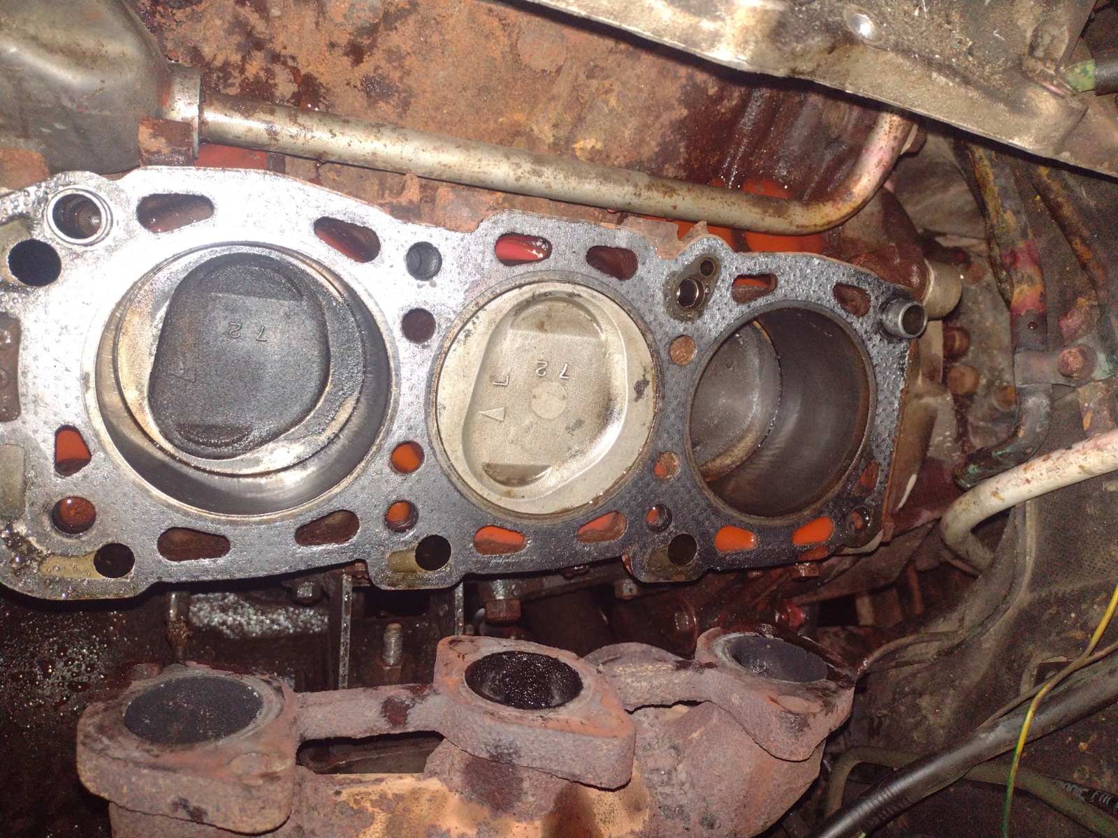

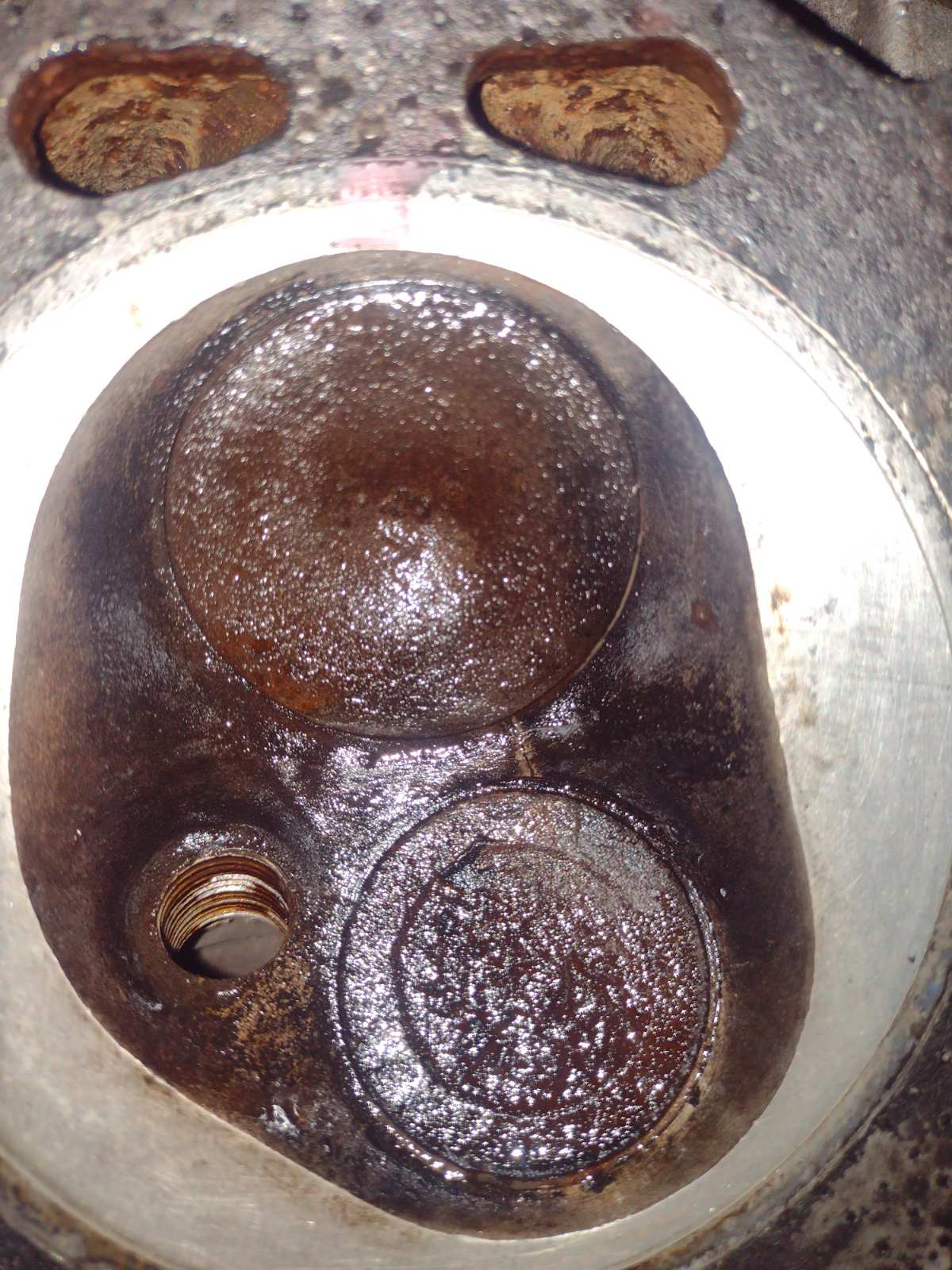

Короче сняли левую ГБЦ и вот что мы увидели... Бошку под замену... Еще найти бы в нормальном состоянии за недорого...

Трещина между клапанами. Так получается все-таки масло?

livsi писал(а): Так получается все-таки масло
Бери выше....
Фриз....

Ого. Там канал охлаждайки? По вымытому поршню похоже. Тогда как же у ТС может быть "антифриз на месте"? Да и газы с камеры сгорания тогда должны были б хреначить в систему охлаждения.

livsi писал(а): ? Да и газы с камеры сгорания тогда должны были б хреначить
вовсе не обязательно что будет большая утечка. у мну такое случалось ток на 56м от нехватки антифриза . достаточно потерять литр-полтора и бошке уже не хватает охлаждения. мотор при этом не кипит и стрелка на месте стоит а бошке уже поплохеет. я течку обнаружил ваще случайно текло в глушак и капало из стыка. а всего лиш пару дней с недостачей поездила.

livsi писал(а): Тогда как же у ТС может быть "антифриз на месте"?
Под конец всё таки антифриз стал конкретно уходить и из-за этого было принято решение о вскрытии
