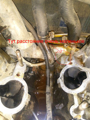

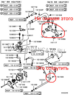

Коллеги, вот еще вопрос: как открутить болтик который крепит трубочку (которая идет в развале между блоками) не снимая трубку соединяющую блоки? там просто болт стоит почти в притык к этой алюминиевой трубке. На фото как мог показал)
Вот тут расстояние очень маленькое между болтом и трубкой. Болт точно вылезет?
Вот эта трубка и этот болт

Lev1982 писал(а):Коллеги, вот еще вопрос: как открутить болтик который крепит трубочку (которая идет в развале между блоками) не снимая трубку соединяющую блоки? там просто болт стоит почти в притык к этой алюминиевой трубке. На фото как мог показал)
не, придёццо перемычку сннять.
ничо сложного нет, места достатошно, дажэ обычными рожковыми ключами.
если сам изящный, то залесть верхом на мотор , если как я под центнер, кинуть матрасик поверхк мотора и работать лёжа на пузе.
я када голову(Ы) сымаю, прокладки меняю, понпу не сымаю
