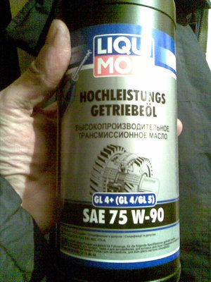

В данный момент залито вот такое ЛМ
Ну очень не радует оно зимой :*WALL*:

А масла с другой вязкостью что-то я не найду. Есть Кастрол и Манол 75в140, но они для гипоидных передач GL-5, в КПП его лить нельзя.

На моей машинке с ликви моли в коробке такой же эффект был. Теперь только Mobilube™ 1 SHC 75W-90. С ним таких проблем нет.

Всё так. Только разница между ликви и мобил просто потрясающая. На мобиле включаются передачи буквально одним пальцем.

Chumahod писал(а):На моей машинке с ликви моли в коробке такой же эффект был. Теперь только Mobilube™ 1 SHC 75W-90. С ним таких проблем нет.
Т.е. дело только в бренде?

Уверен, что не только. Состав пакета присадок разный, анализ химсостава можно посмотреть на оил-клубе.

Действительно, тут с чудоходом, я соглашусь - от бренда очень зависит.

Во все свои машины заливал всегда LM. Ни разу небыло проблем с замерзанием или еще чем-то. Возможно вам попалась подделка ибо я всегда покупал только в оф. магазинах в МСК.
