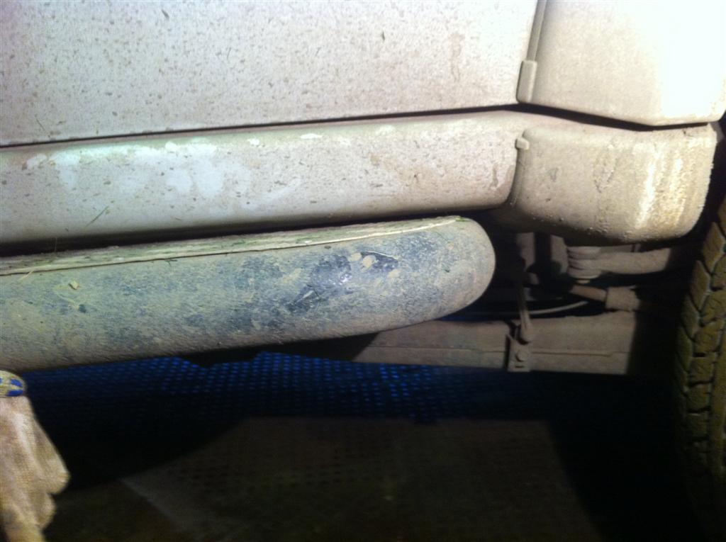

Попробовал поднять за силовую подножку хай-лифтом... Результат: кузов приподнимается без отрыва от колеса, но при этом сама силовая подножка гнется и заминает порог кузова... :*DONT_KNOW*: ::-(:
Результат - небольшая вмятина на кузовном пороге (снизу), отрыва колеса от пола так и не произошло. Эксперимент был прекращен, нервно выкурена одна сигарета (растройство от вмятины (хотя если не знать где - и не найдешь - но я то знаю!) и разочарование. Пришла мысль - может изготовить съемный удлинитель на клюв хай-лифта с целью подъема за раму?.. Или уж ждать возможности установки силового бампера (ов). Ибо пороги выполняют только функцию защиты от летящей грязи и удобства посадки - высадки.

Что это за силовые пороги, что за них машину поднять нельзя? Качество изготовления оставляет желать лучшего. От грязи и штатный защищает.

strannik_ писал(а):Что это за силовые пороги, что за них машину поднять нельзя? Качество изготовления оставляет желать лучшего. От грязи и штатный защищает.
Не-е, новые лучше защищают. Но я-то приобретал под хай-лифт и, одновременно, для удобства посадки. Второй аспект - на 100%. Первый - 0. Говорить о том, что я полностью неудовлетворен порогами - нельзя, скорее удовлетворен на 50% (т.е. устраивает цена, сроки, консультации, удобство посадки/высадки, защита от грязи; не устраивает отсутствие возможности подьема хай-лифтом). Можно, конечно, еще раз попробовать, предварительно протянув болты крепления порогов еще раз, но они и так затянуты, да и кузов жалко...
С другой стороны, а кто изготавливает пороги на НМПС, за которые можно поднять машину (с отрывом колеса)?
Тут идея родилась: если рассверлить пятку порога и вварить трубы на прямых участках порога, с последующей заваркой отверстия, то жесткость конструкции увеличится. Подумаю, как реализовать...

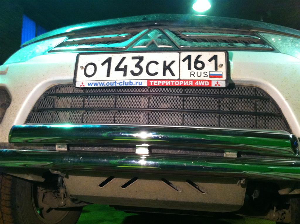

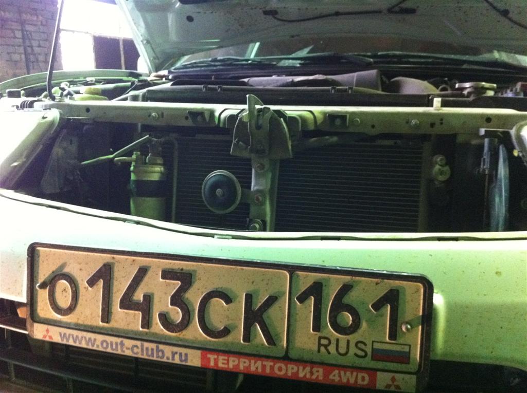

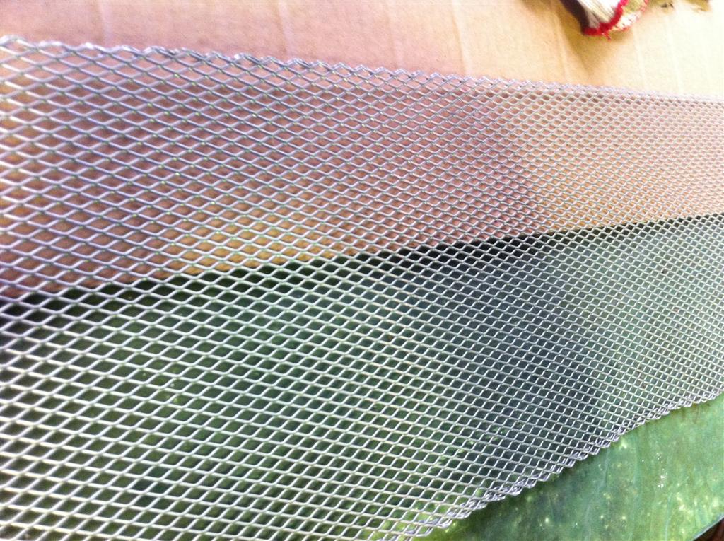

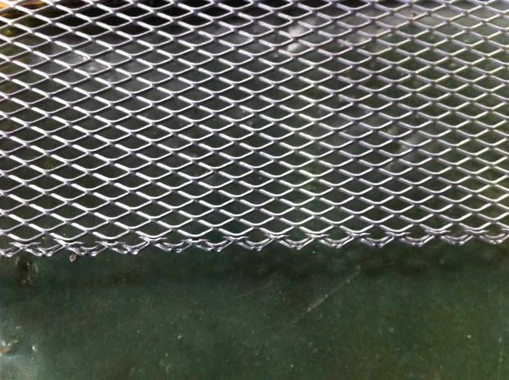

Пока переживал за пороги, взял и сетку поставил в решетку бампера (ибо раньше было лень, а когда взглянул на пластины радиаторов...).
Изначально хотел снаружи поставить, но в процессе реализации этой затеи и в угоду не ухудшения внешнего вида все-таки поставил изнутри.
В общем, порядок был таков:
1. Куплена сетка за 350 руб на "Алмазе" (местный рынок автокомпонентов), там же П-образный профиль - 2 м за 50 руб/м, шинки.
2. Путем изготовлени "лопаточки" из б/у электрода предприняты героические попытки развести загнутые ребра охлаждения радиаторов. Где-то частично получилось, но в основном - плохо...
3. Вырезан шаблон, по нему обрезана сетка с запасом 10 мм по периметру.
4. Края сетки были загнуты (т.н. "силовой каркас" по периметру).
5. Одет П-образный профиль с вырезами под кронштейны кузова (зазор мал, профиль не влезал), закреплен при помощи супер клея (на всякий).
6. Снята декоративная решетка верхняя и в направлении "от водителя к пассажиру" сверху заведена сетка.
7. После этого сетка закреплена шинками, причем тут е мучились вдвоем почти час, ибо замок шинки надо было расположить изнутри, да при этом крепление должно было осуществлено таким образом, чтобы снаружи шинки практически не было видно.
8. Критический осмотр конструкции - результат мне очень понравился (что удивительно, обычно я самокритичен).

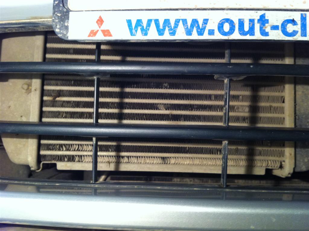

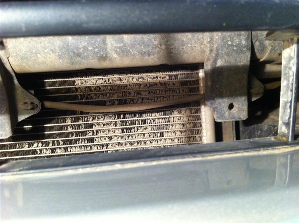

Отлично получилось. :*VICTORY*:
А радиатор смотрю сильно покоцать успел.

Спасибо!
А радиатор - это да, полный п...ц.... ::-(:
Пластины - как бумага, мнутся сильно... На Галанте хоть бы хны, радиатор стоит огромный в окне, прямой доступ к камням и пр. - так ничего, целый!

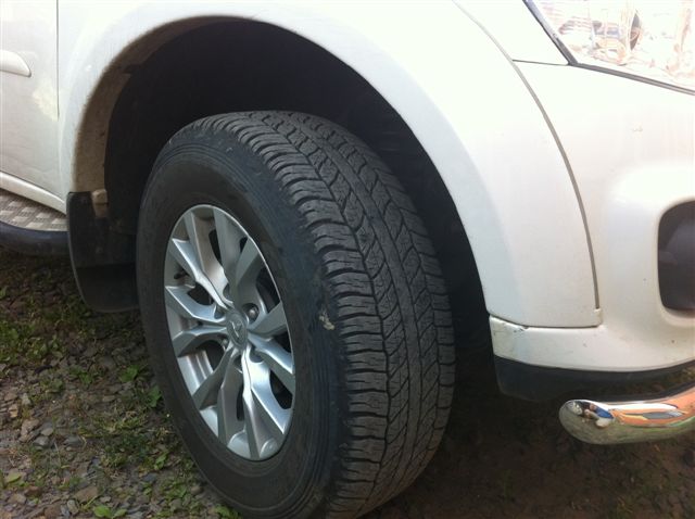

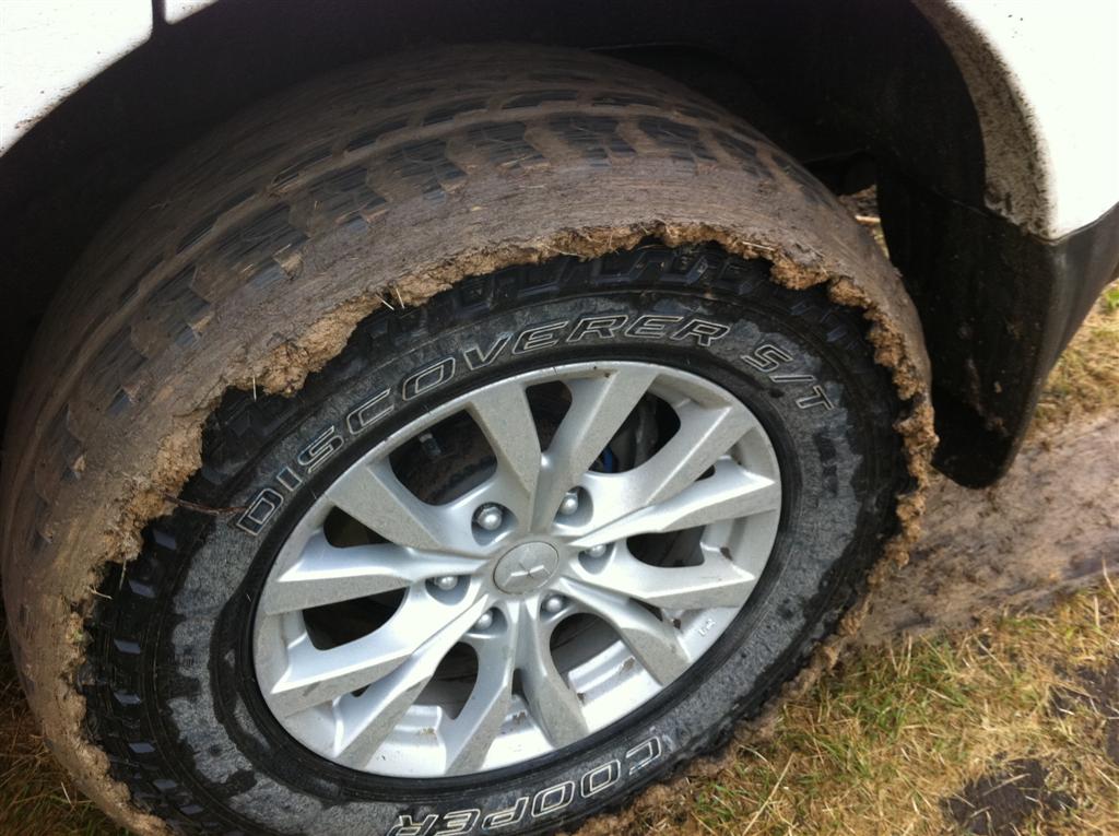

Наступило время смены колес. Через магазин «Клуб шин» (молодцы ребята - очень оперативно работают!) был приобретен комплект шин Cooper Discoverer S/T maxx. На фото шины выглядели довольно брутально, а вживую, когда приехал за ними в транспортную компанию… просто офигел! Тракторные колеса отдыхают!
На следующий день поехал на шиномонтаж. Мастер сам не дурак по какахам погонять, у него Maxxis Bravo 953 (по-моему) стоит. Рисунок очень похож на BFG, мастер сказал – что это совместно спроектированная модель.
Тут началось… Не в смысле споров какая резина круче, а в смысле снятия запаски… Я ее ни разу не юзал, как на заводе воткнули, так и стоит.
В общем, начинаю опускать колесо – сначала вниз идет, потом вверх. Что за нах? А нах оказался попаданием свободного отрезка цепи в крепежное отверстие диска с последующим разворотом и заклиниванием звена цепи… Молоток, бородок, отвертка и 15 мин интереснейшего секса с цепью и диском. Кстати, цепь мягкая, ненадежно как-то…
Первое колесо сбортировали – дисбаланс 90. Мастер говорит – на запаску. Я ему, мол, да это вообще идеально, у людей по 400 гр бывает – он в ответ, что такого быть не может и т.д. и т.п. Ну, думаю, профессионал! Вкорячиваю запаску назад, пока он бортирует следующее колесо. На стенде показывает 270 гр. Он чешет затылок, снимает, проворачивает колесо – результат 70 гр. Он говорит, ну, назад поставим. Я говорю – не спешим, следующее подождем…
Короче говоря расклад по колесам получился такой:
1. 90 гр – ушло на запаску – вернулось и стало задним левым.
2. 270 гр – проворот – 70 гр.
3. 355 гр – проворот – 420 – проворот – 445 – проворот – 290 – ушло на запаску.
4. 200 гр (но там и с нормальной шиной дисбаланс был 155 гр)
5. 155 – проворот – 195 – проворот – 160.
Вид у машины стал путевый! Плюс поднялась, померяю позже на сколько...

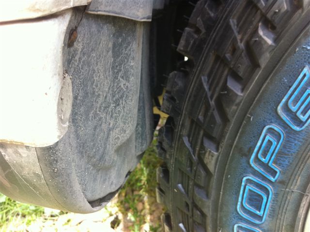

Зазор между передними вывернутыми колесам и защитой – 7-10 мм примерно (у меня защита арок стоит).
Проехал пока на них 37 км (асфальт и грунтовки). Не бьет, не уводит, отличные шины! Ощущения:
