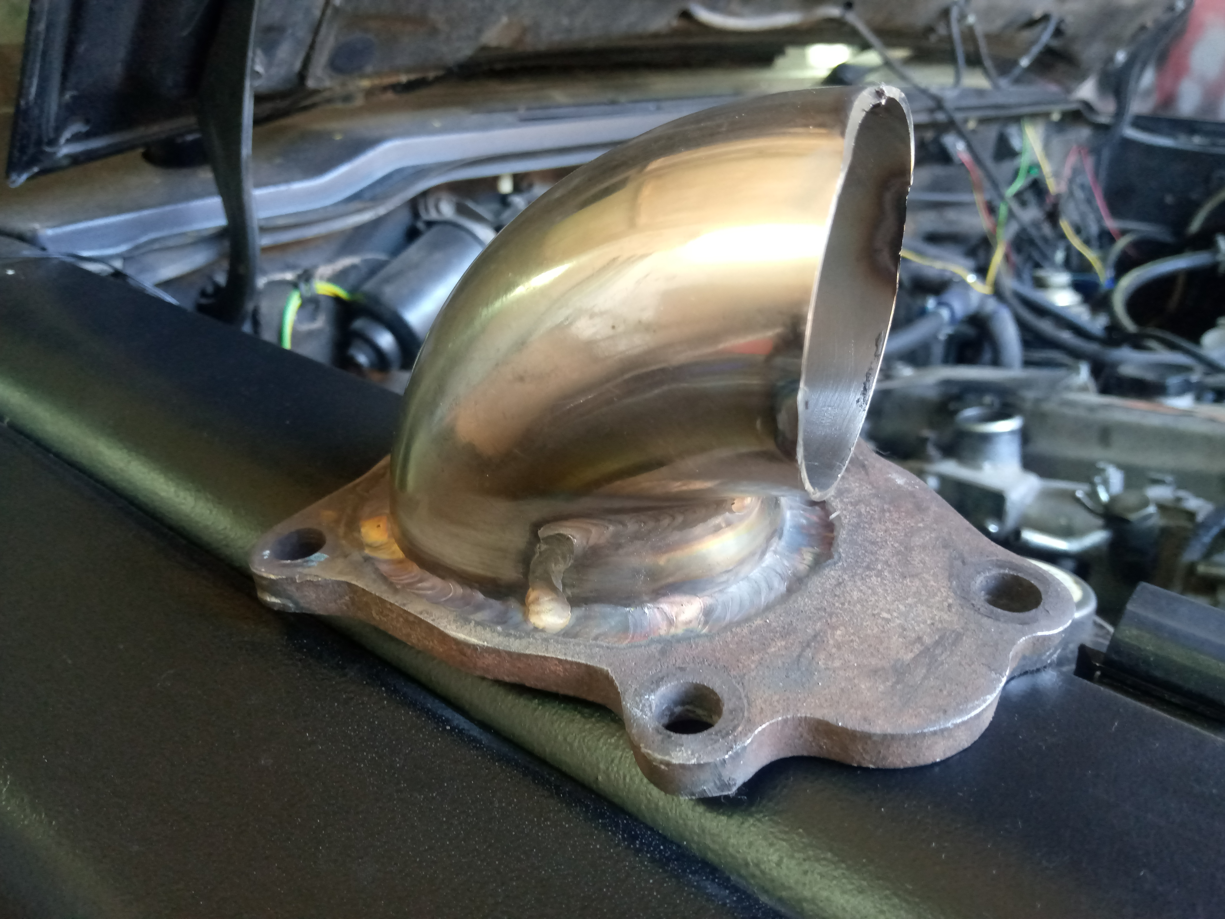

Черный кабрик
Немного облегчился

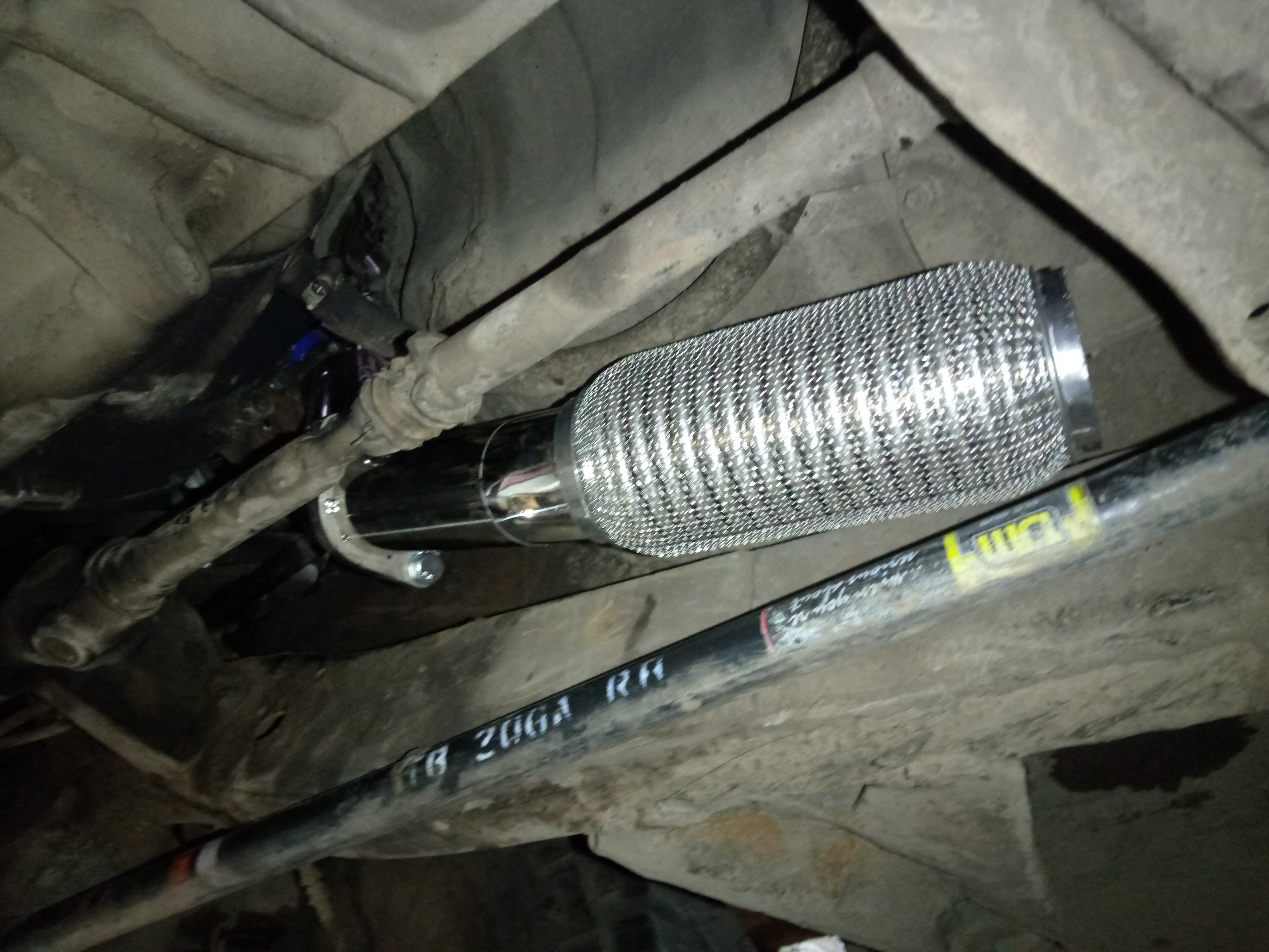

Нержа, хотя магнитится и горит при сварке как оцинковка, но в воде на срезе не ржавеет. 27х3 типа бесшовная, но с одной стороны смотришь - есть шов, с другой нету

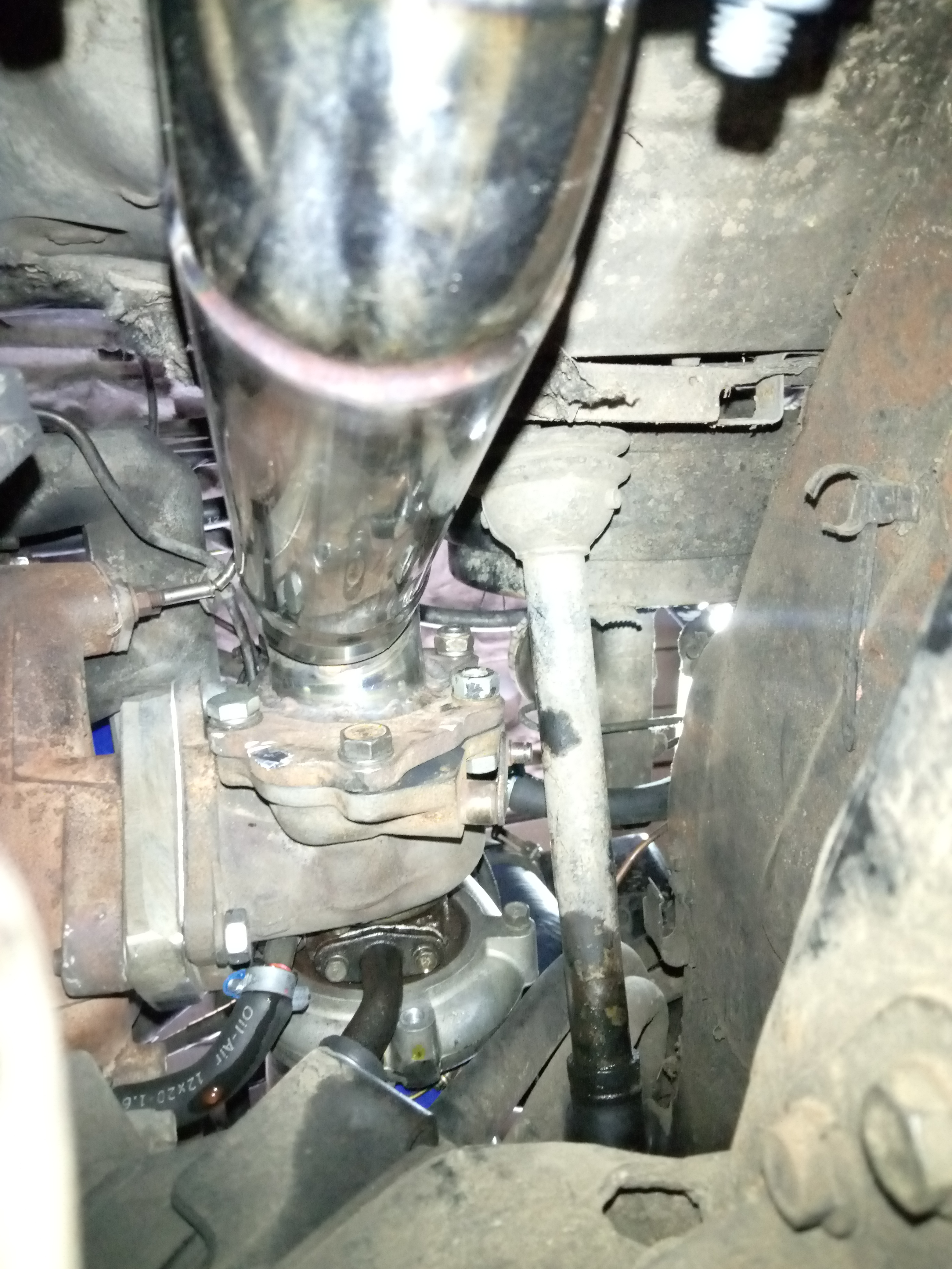

- Jenek
- Сообщения: 3932
- Двигатель:: 4d56
- Откуда: Новомосковск
- Откуда: Новомосковск 71
- Благодарил (а): 30 раз
- Поблагодарили: 116 раз
Черный кабрик
да, но смотри на другоеlesnik5000 писал(а): ↑Это лючек КОМа?

- lesnik5000
- Сообщения: 6481
- Двигатель:: 4D56U
- Откуда: Архангельск
- Благодарил (а): 455 раз
- Поблагодарили: 415 раз
Черный кабрик
Женек, я в раздатку только один раз ползал, так что х.з. что там. Шестерни новые большие?
- Jenek
- Сообщения: 3932
- Двигатель:: 4d56
Черный кабрик
это понижайка 3 к 1lesnik5000 писал(а): ↑ Шестерни новые большие?

- Jenek
- Сообщения: 3932
- Двигатель:: 4d56
Черный кабрик
этих нету, да и не было в маленькую раздатку, это производство с 0, к сожалению прямой зуб, но вроде не все так плохо. По твердости вообще все норм должно бытьlesnik5000 писал(а): ↑ Чьё производство? 3.15:1 кажется должно быть по количеству зубов?

- lesnik5000
- Сообщения: 6481
- Двигатель:: 4D56U
Черный кабрик
Понятно. Я не спец в этом деле. Себе покупал у Санчеса86 2.9 На второй спорт, там косозкбая. Пользуюсь не часто, так у меня до сих пор гудит как троллейбус

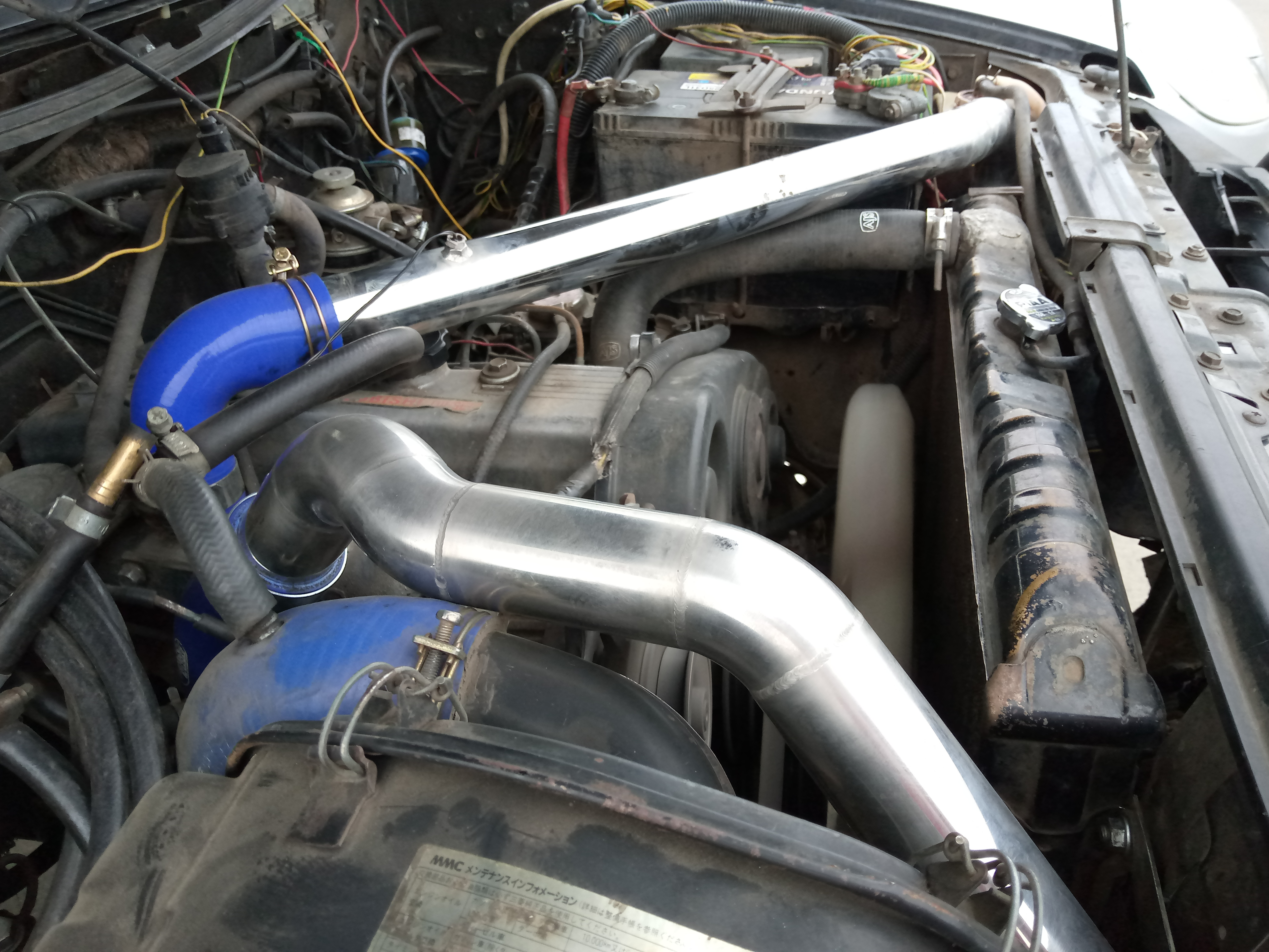

- dvm99
- Сообщения: 22481
- Двигатель:: 6G72, 12клап.,
- Откуда: Свердловская обл.
- Благодарил (а): 748 раз
- Поблагодарили: 1090 раз
Черный кабрик

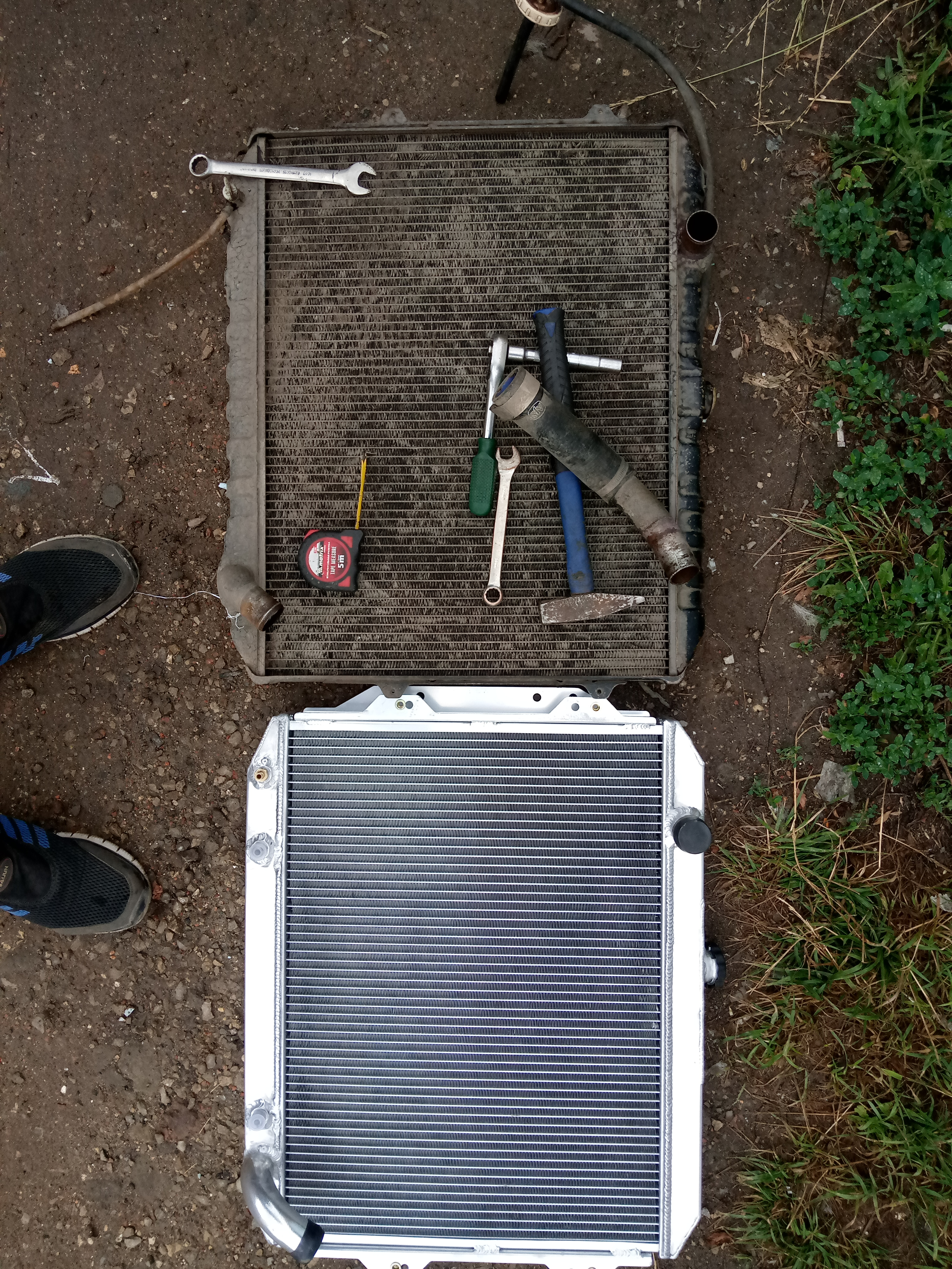

Нафиг силиконовые шланги...
А верхний, радиаторный испытывает скачки давления при добавлении/сбросе оборотов.
Вот и порвало...
Как-то я занимался замерами, что там происходит. Правда выложить пришлось не в профильной теме.
viewtopic.php?f=2&t=163887&p=2786327&hi ... .#p2786327
Вот и порвало...
- Jenek
- Сообщения: 3932
- Двигатель:: 4d56
Черный кабрик
родной был старый и под бодик натягивается, что еще можно в замен? ну и по своему же опыту скажу, что силикон ходит дольше резины

- dvm99
- Сообщения: 22481
Черный кабрик
Резина обычно просто сопливить начинает.
Но что бы так резануло...
Хотя, по видео не очень понятно, какая дыра была.

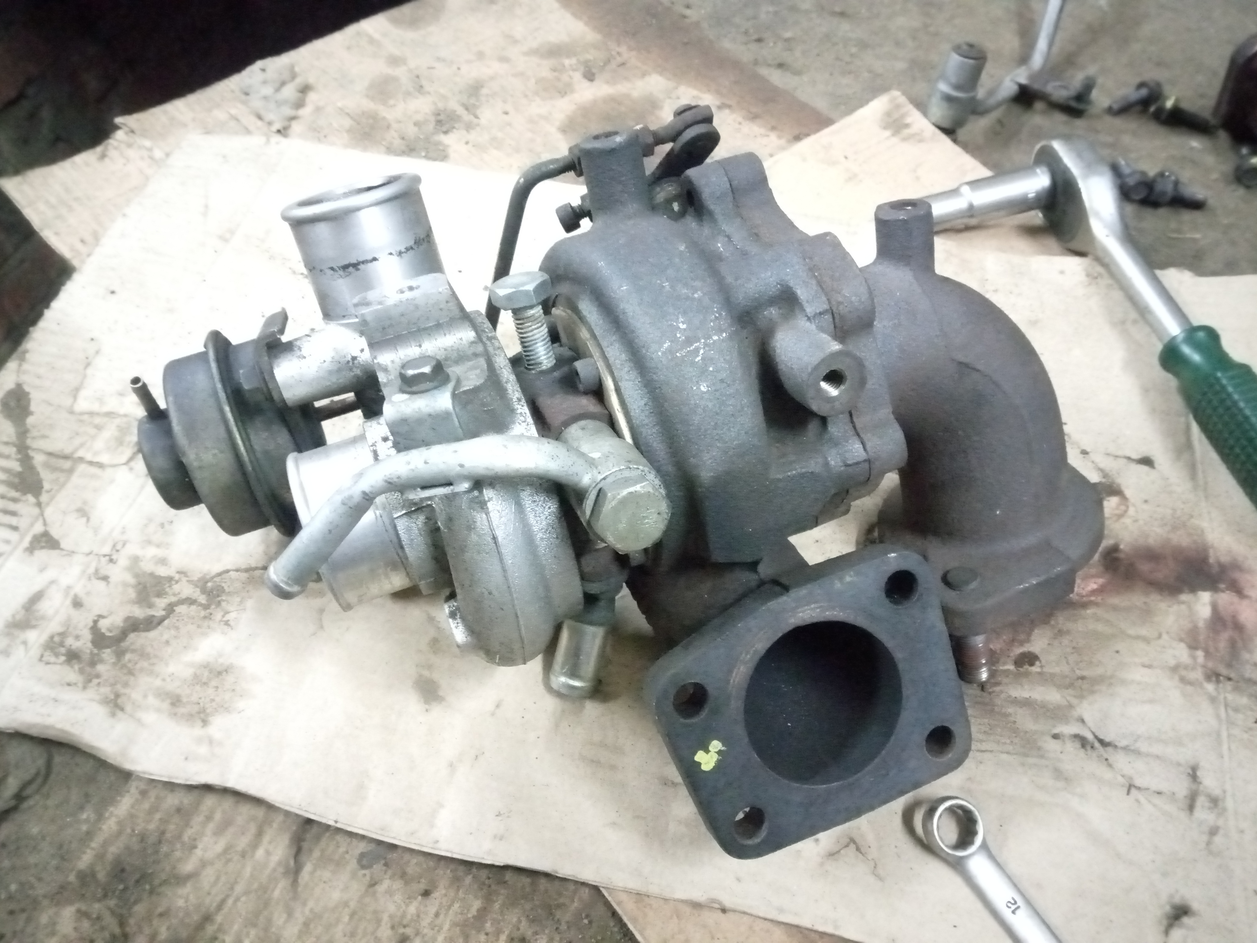

Итак очередное мозголрмство. Турбина vgt, т.е. с изменяемой геометрией. Возможно ли на безмозглый 56?
