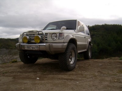

Для начала фото сразу после покупки (ровно два месяца назад), на заднем плане Хрюша, уже бывший. :)

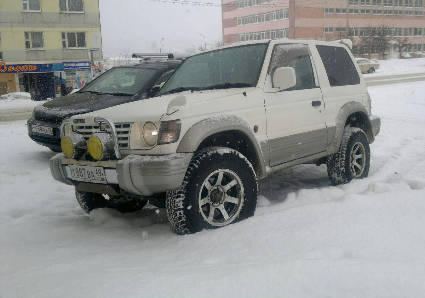

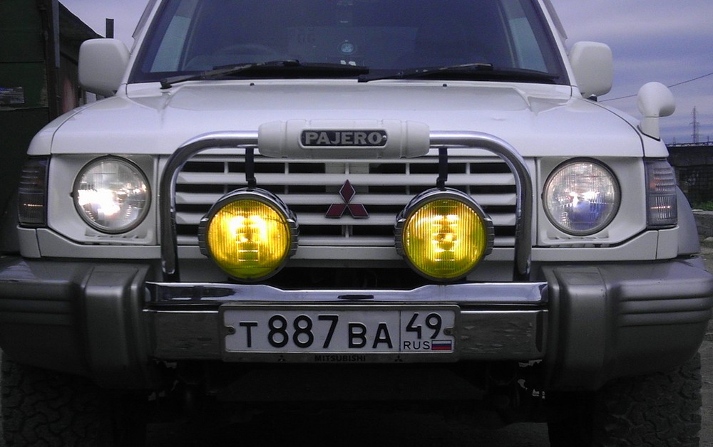

Снаружи не делал ещё ничего вот только БорисФедрычей Червечков и диски надел (всё как в подписи).
Новая фотка 31-05-13

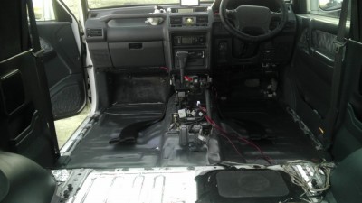

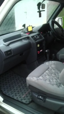

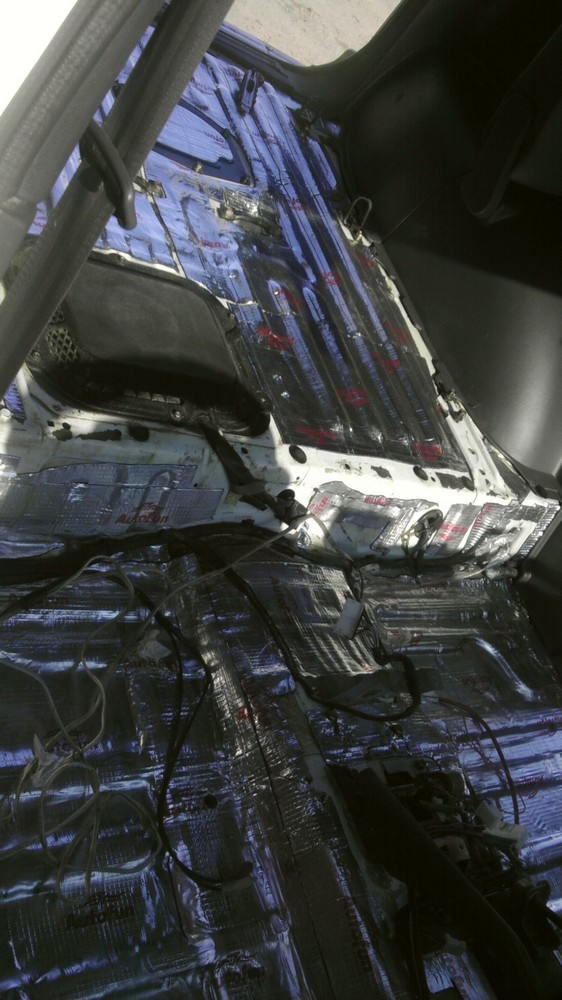

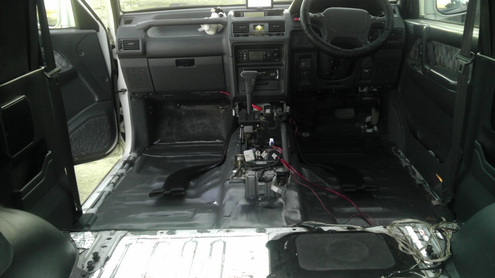

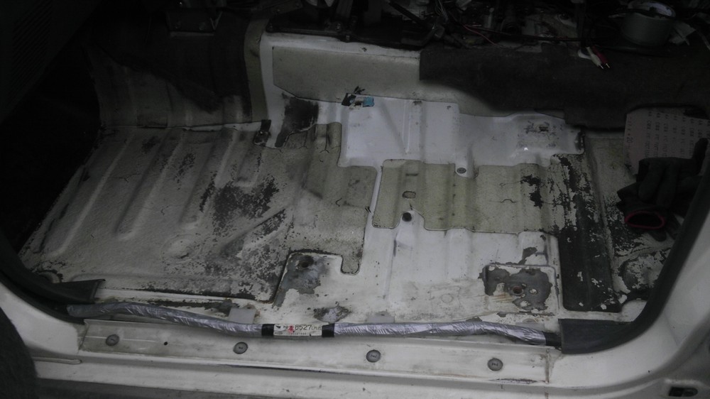

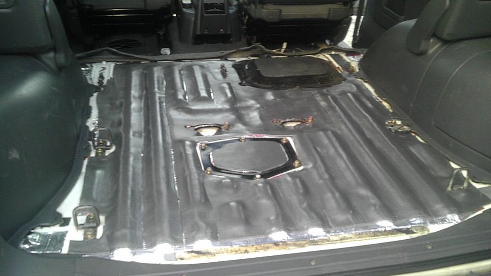

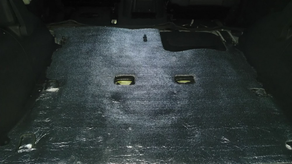

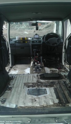

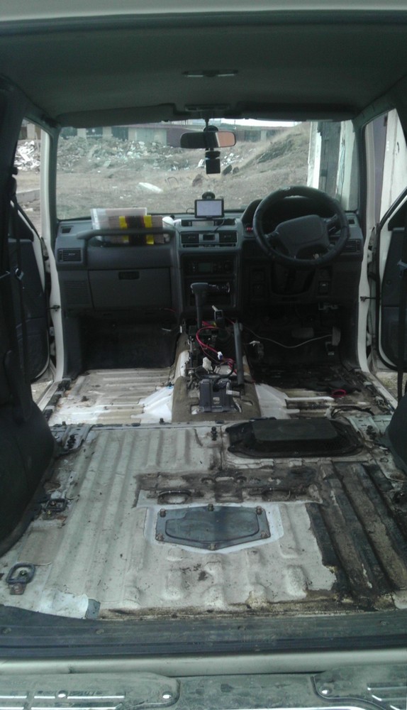

Преждняя шумка из себя представляла слой термофола пришлось переделать.
Салон почти голышом:
салон голышом
салон голышом

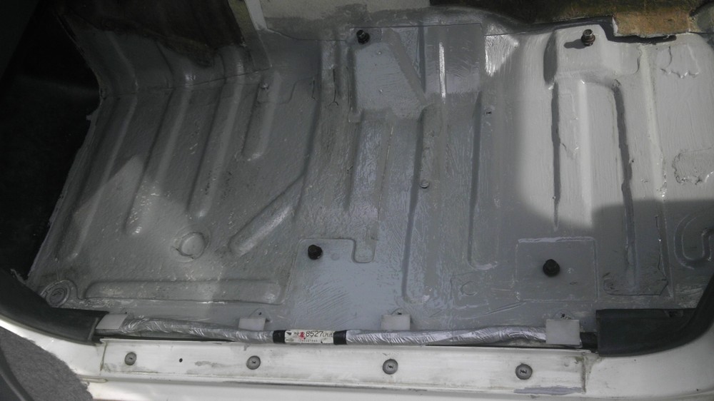

Влага-начала появляться сыпь ржавчины кое-где зачистил и обработал ортофосфорной кислотой. Прогорел и замкнул один провод заизолировал его и весь пучёк завернул в армированый скотч.

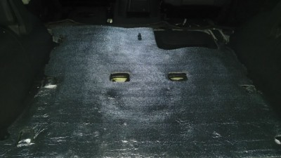

грунт:
вибра 3 мм на мастичной основе(фен не понадобился).
шумка Сплен 3004
ну и в багажник слой термофола.

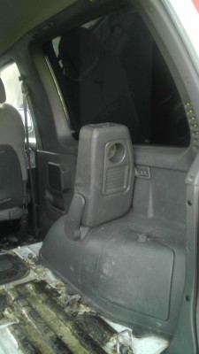

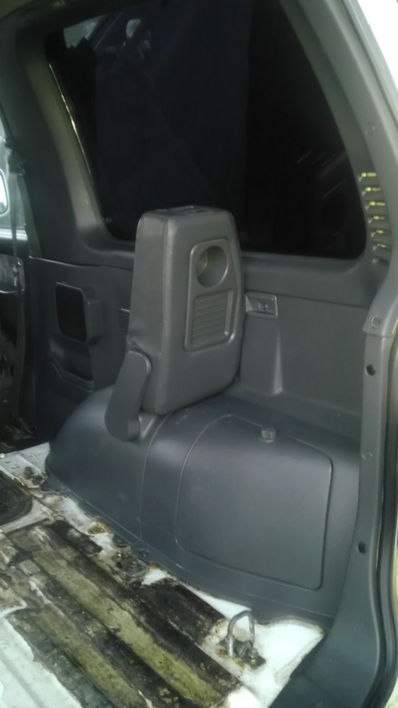

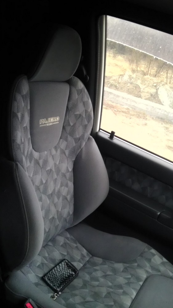

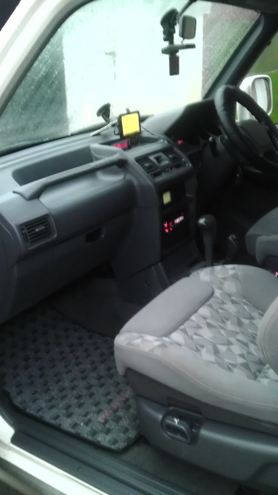

Чутка восстановил вид пластика салона.
Сиденья в этой комплектации Рекаро, мне удобны.
Теперь как беспробежная :*VICTORY*:

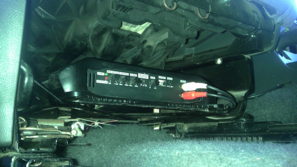

Небольшой усилок 2+1 после шумки звук стал насыщеней а бас плотнее.
В целом в машине стало достаточно тихо, не как в гробу, но как в хорошем седане.

Пластик салона просто покрасил? Чем и как? А то тоже весь обшаркался, а опыта у меня нет...
NORDISCH
Сообщения: 129
Зарегистрирован: 24 мар 2013, 08:18
Двигатель:: 4G64
Мой автомобиль(и):: MP-II 96
Откуда: М49
Откуда: ДВ
Re: MP2 "Умка"
Сообщение NORDISCH »
Олег.... писал(а):Пластик салона просто покрасил? Чем и как? А то тоже весь обшаркался, а опыта у меня нет...
Нет краской не красил. Отмыл водой, потёртости прошёл наждачкой где 2000, где 1000 номером. Затем всё зачистил "профомом2000" пару раз. Он очень сушит пластик, поэтому сверху слой полироля для пластика жидкого. Как полироль впитался растёр его, потом ещё один слой и располировка...не идеально, но пластик свежо смотрится.

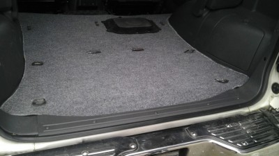

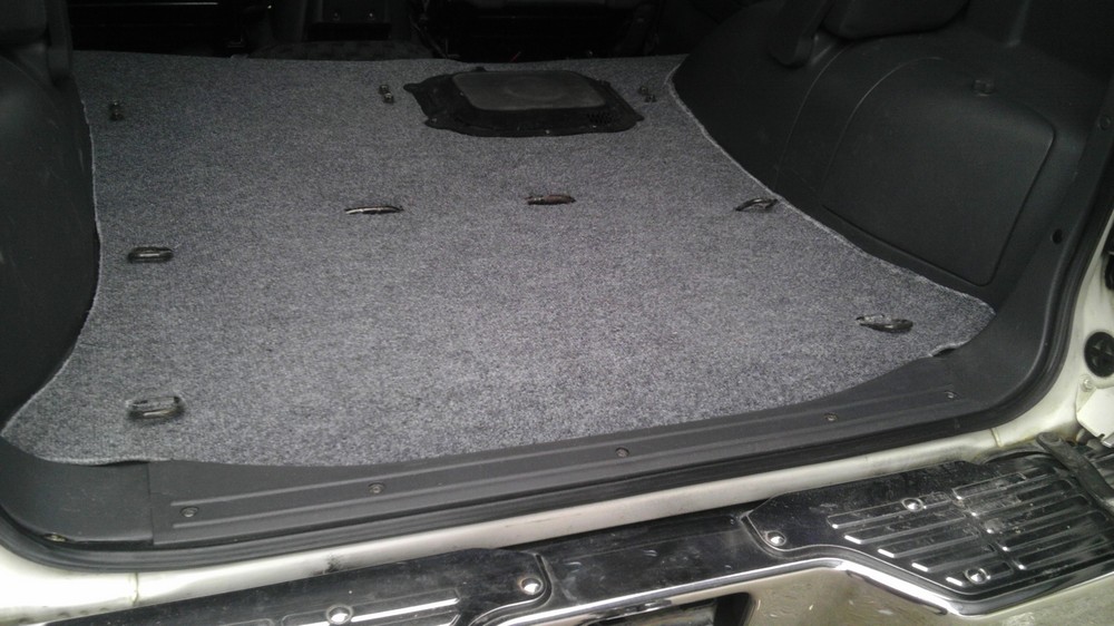

Фото "Ковровое в процессе".
Тут почти готово кроме мелочёвки всякой. Кароче делал делал ,а когда начал скарб складывать, думаю блин и фал и лопату теперь положить стрёмно ::-D: ::-D: ::-D: надо коврик какой резиновый примастрячить.

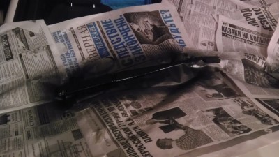

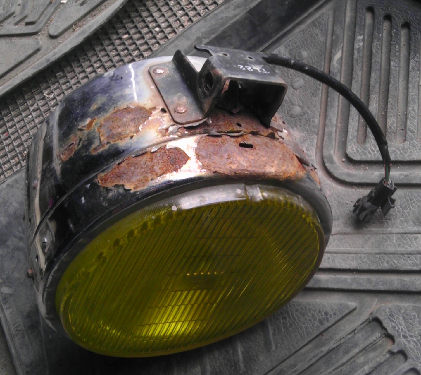

Перегорела лампа в птф, решил снять полностью всю фару.
Наждачка,ортофосфорная кислота,краска под хром...и вполне нормально! :*VICTORY*:
Чувствую во второй птф тоже скоро лампочка "перегорит" как будет время. ::-D:

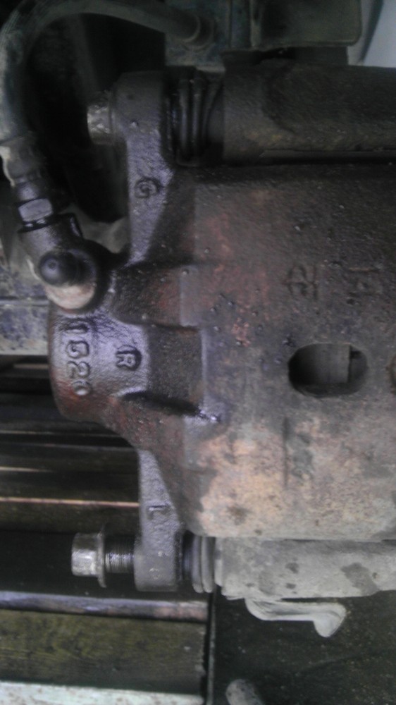

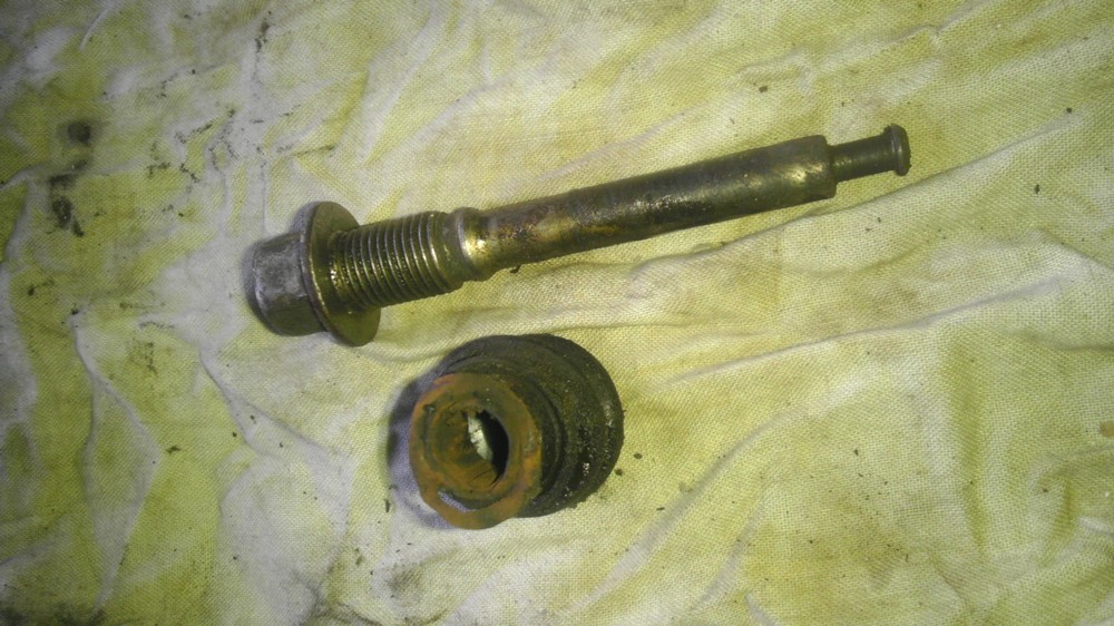

Появился скрип сзади-снял колесо-не тормозит :shock:
Головка направляющей слизана, пыльник задран...на пол лета хватило и забилась направляйка грязью.
Скоба ссупорта идёт в перекос соответственно скрипит, тыр-тыркает колодками.
Хорошо хоть не передний. Сделаем-нужно смазку для направляек купить.
P.S: У кого появятся мысли то не тормозуха , то WD40 пытался слизанный болт всё-таки открутить :)

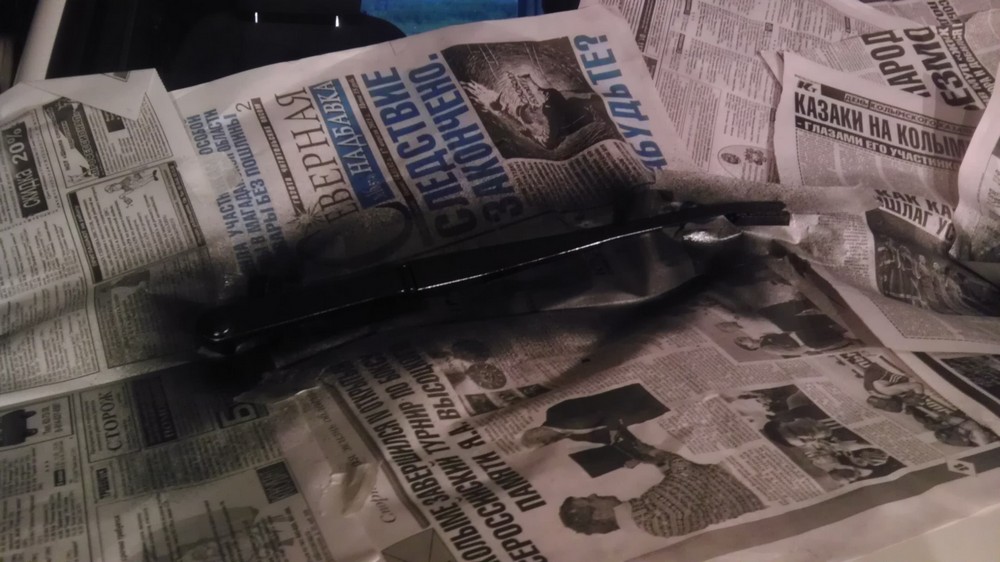

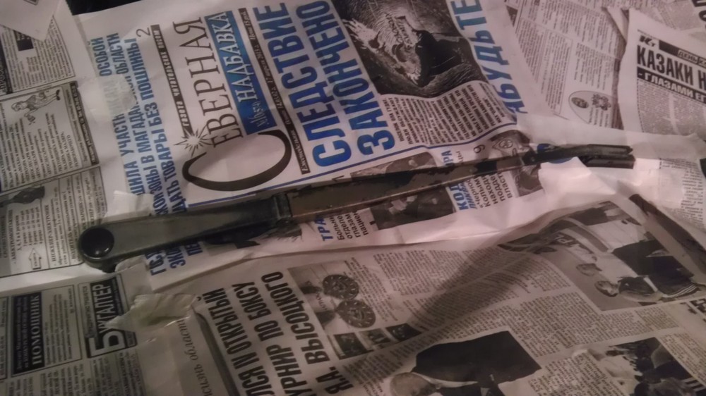

Схожу с ума, вот уже до дворников добрался ::-D:

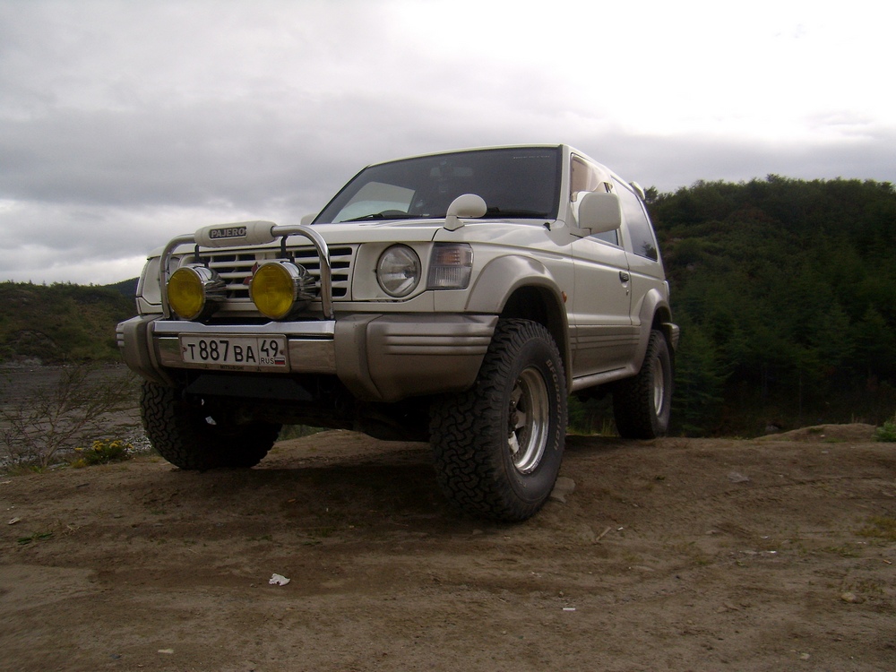

Просто фото с прокатушки...

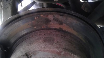

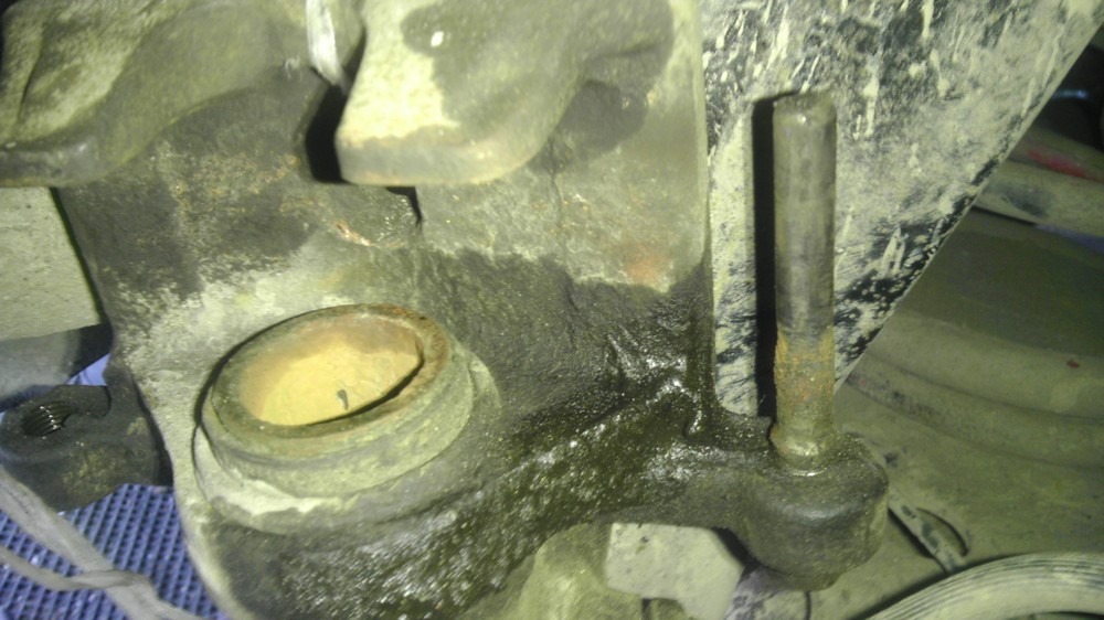

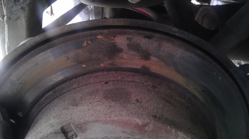

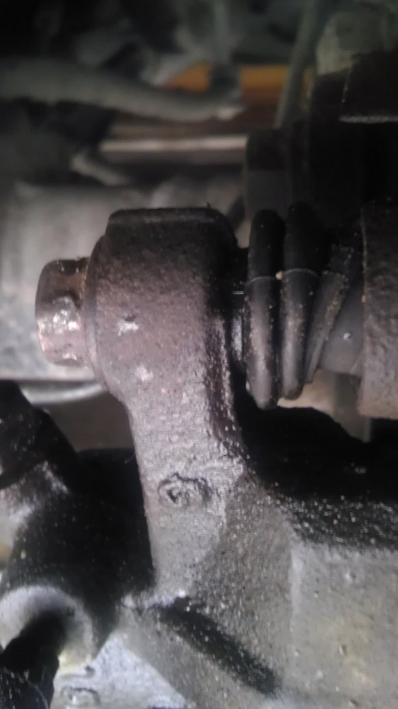

Добрался до суппорта, вот состояние стопора-
и направляющей-
Тут конечно будет клинить. :]:-O:
Выводил вплоть до 2000 наждачкой, стало намного лучше.

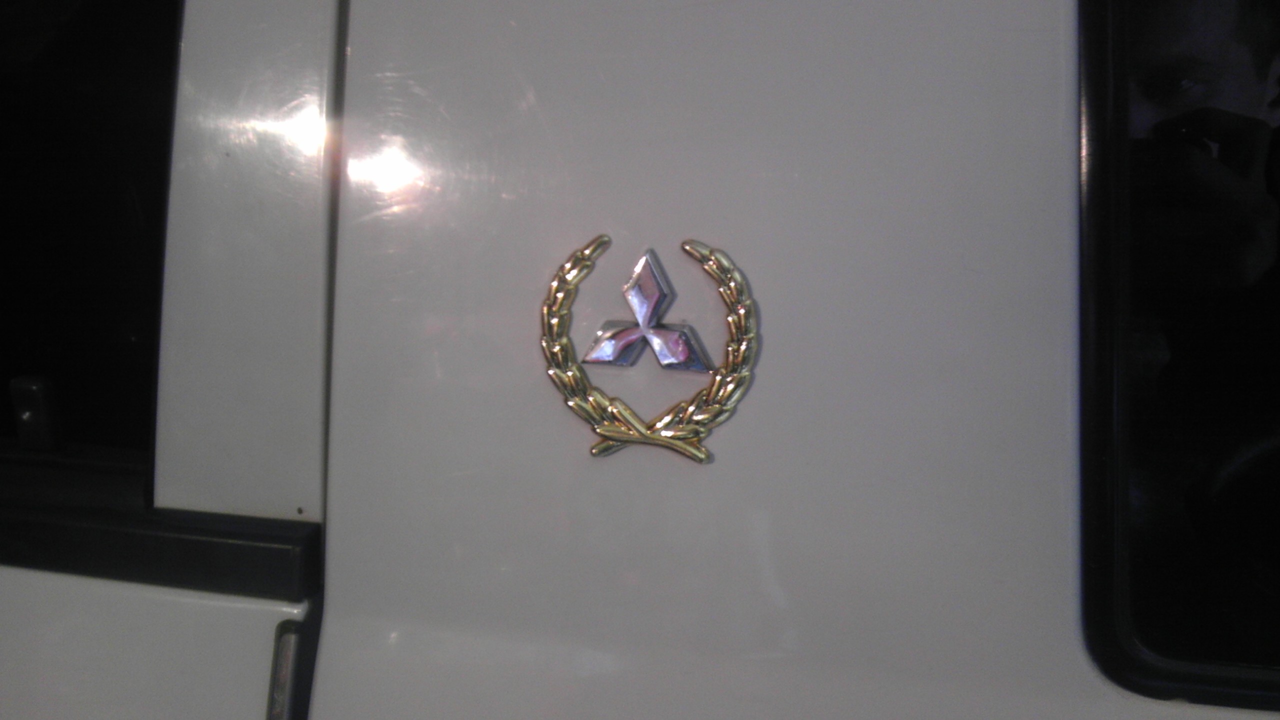

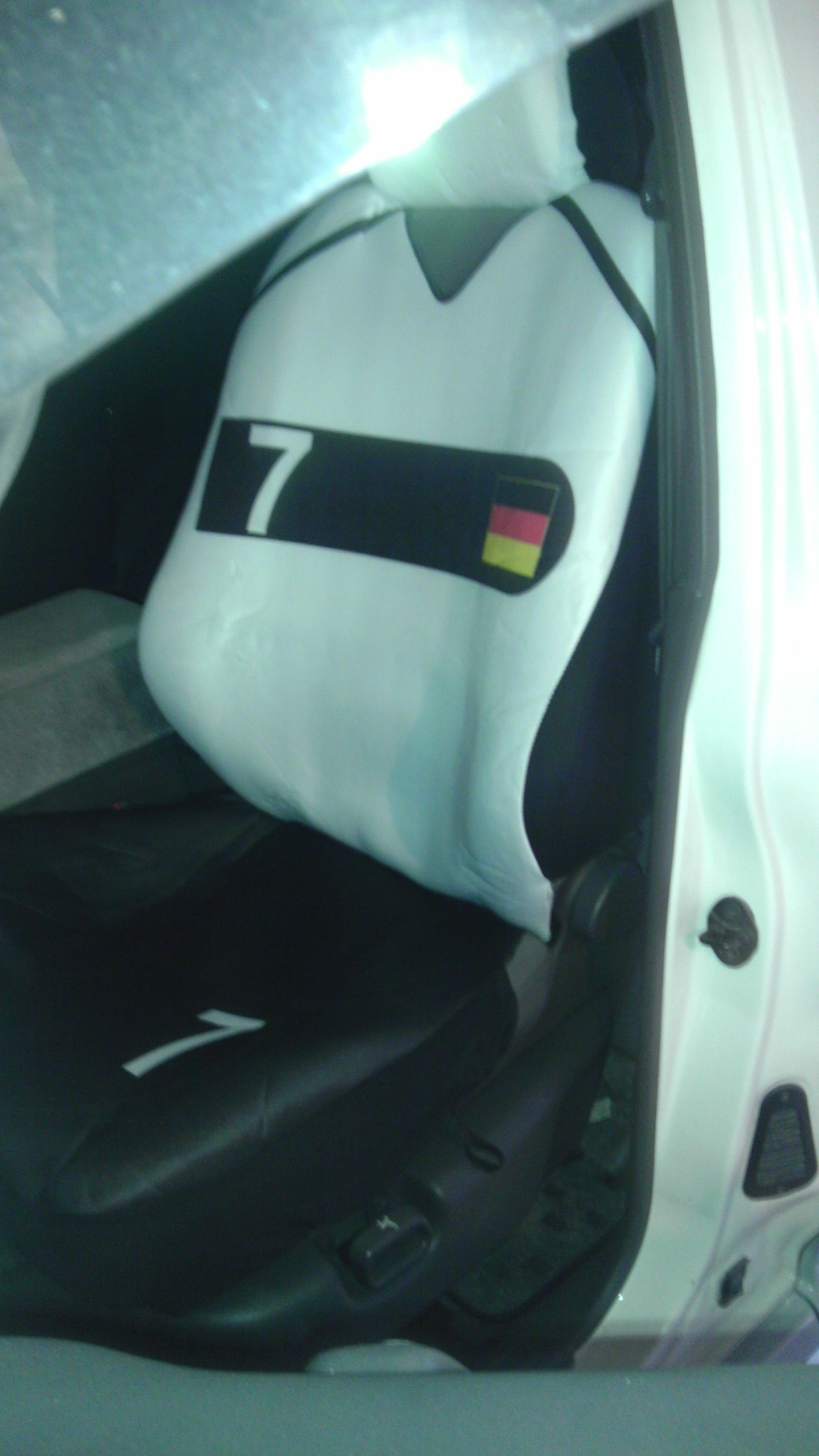

Цацка и чехольчики аля немеция (наши просто красного цвета ::-[: ).
:*BRAVO*: :*BRAVO*: :*BRAVO*: Пактахор чемпион вообщем ::-D:
Шильдик китайский, обычно они всё из пластмассы лепят, а эти прям тяжоленькие металлические с путёвым, на манер "3М", красным скотчем.
