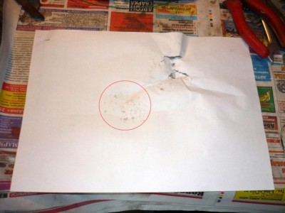

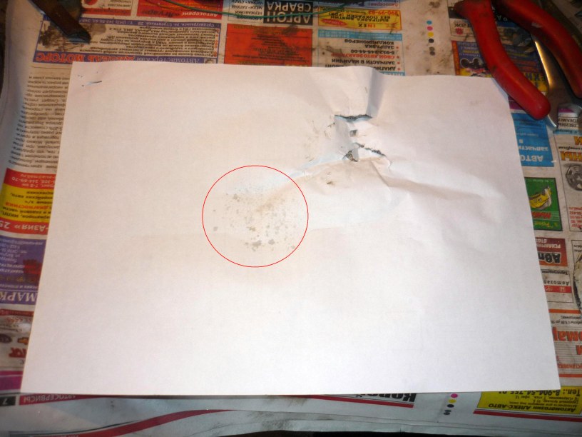

Блин, не знаю что делать! Обрисую ситуацию.SNOOPER писал(а):Болие действенный метод в Вашем случае. Это создать давление в системе охлаждения, и смотреть по тому что будет происходить в цилиндрах
С самого начала как купил машину борюсь с утечкой антифриза. Сразу скажу, что масла в антифризе и антифриза в масле нет, печка не протекает. Косяков за это время накопал немало: и на сочленениях шлангов, и колечко заменил на помпе, и в том числе головки подтягивал, они ослаблены были, видимо перегревали движок. До протяжки головок наблюдался сладкий вкус на выхлопе, сейчас его нету, сколько раз не проверял. Вычистил всё что мог, но антифриз всё равно уходит, значительно меньше конечно, но уходит. Причём если я подкладываю под клапан на радиаторе гнутую шайбу по размеру, чтоб давления в системе вообще не было, то течь практически прекращается. Если и уходит, то на глаз это не заметно. Решил немного уменьшить давление- срезал болгаркой половину витков на клапане крышки. Течь после этого уменьшилась практически вполовину. Т.е. утечка пропорциональна давлению.
В течение этого месяца пару раз делал опрессовку и на холодной, и на прогретой машине. Поступал следующим образом: Под клапан в крышке, чтоб он не держал, подкладывал шайбу, отсоединял тонкий шланг от бачка и подключал его к шинному компрессору. Качал как рекомендовано в мануале - 160 кПа. Выдерживал это давление (компрессор немного травит, приходится подкачивать) где-то минут 40. Смотрел все стыки и даже в развал движка просовывал спицу с намотанной ваткой, ну нигде нет подтёков! Да и когда в развал ОЖ попадала до замены колечка, то частенько печка запах захватывала после заводки нагорячую, теперь этого запаха не бывает. После опрессовки заводил движок и бежал к выхлопной трубе конденсат лизать- вода-водой без всякого привкуса.
Куда ещё можно копнуть?

Вы наверное не правильно поняли сути проверки.dvm99 писал(а): SNOOPER, что означает фраза: "и смотреть по тому что будет происходить в цилиндрах"? Может я немного не так истолковываю? Мне кажется, что если в цилиндры что-то попадает, то при заводке сразу после опрессовки в выхлопе я должен выловить антифриз. Но нету его!
Закачиваем систему охлаждения и стараемся держать под давлением.
Я делал так.
Подаём воздух через шланг от расширительного бачка. Потом шланг пережимаем.
Выкручиваем все свечи.
Снимаем разъём проводов на форсунки.
Напротив свечных отверстий кладём/ставим (закрепляем любым способом) чистые листы бумаги.
После стоянки, утром. Когда мотор хорошо остывший.
Крутим стартером. А затем смотрим что из цилиндров вылетело и из каких.
Делаем выводы
Всё просто

Всё вычислил, благодаря SNOOPER-у, за что ему огромная уважуха! Ведь весь мозг я себе уже снёс. Брызги антифриза вылетели из 4-го цилиндра. Ранее мне немного не нравился нагар свечей на нём, но так явно косяк на нём удалось распознать только этим способом.
Теперь есть ещё такой момент: Ну то, что прокладку нужно менять- ежу понятно. Скину бошку, проверю коробление. Вот если вдруг придётся шлифовать- тут большое сомнение есть по одному поводу. Посмотрите на регулировку моего ролика ГРМ, она на пределе.
Могло такое стать из-за того, что бошки уже не единожды шлифовали?
