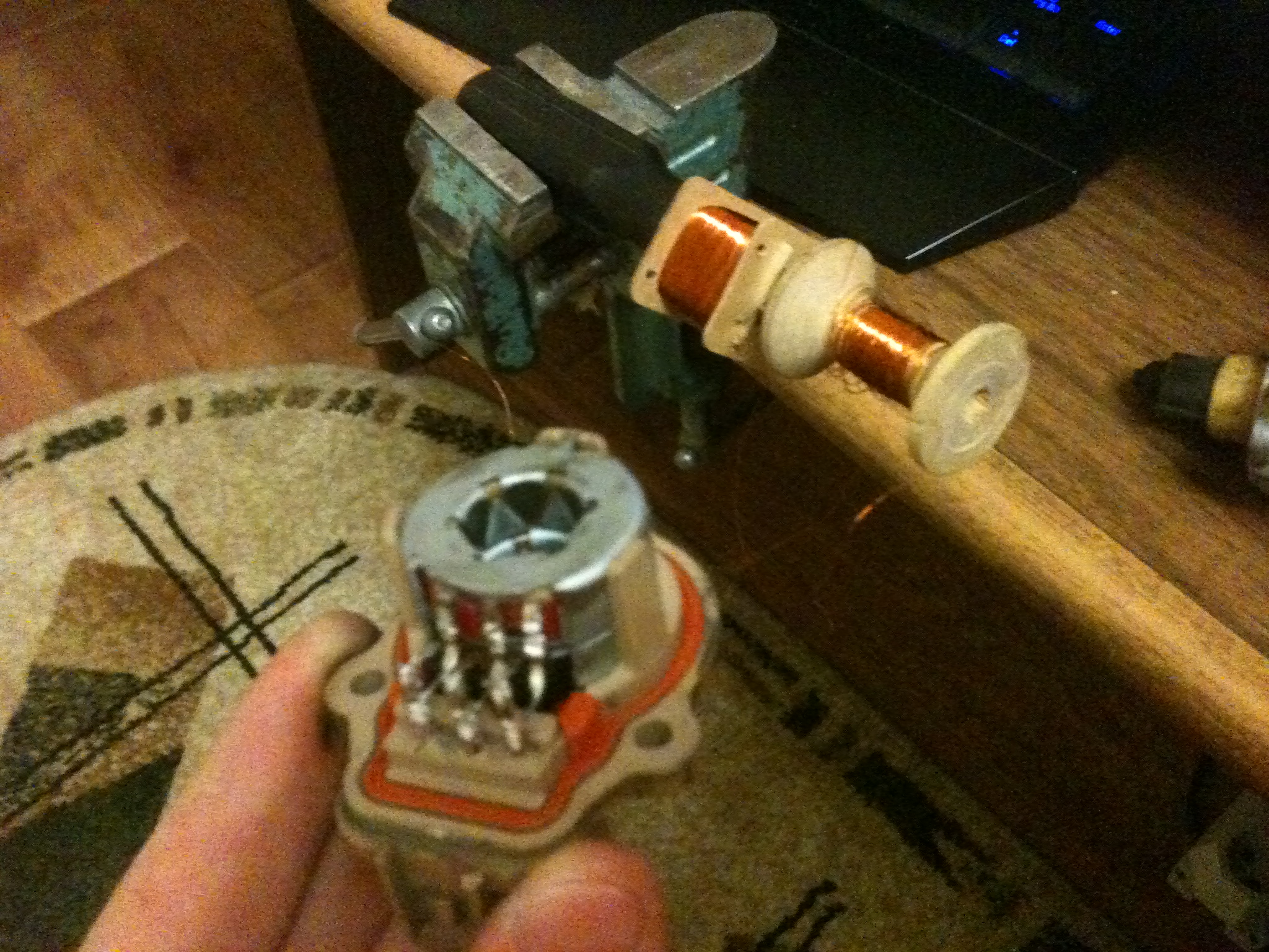

Сдохла одна катушка из четырех, стал глохнуть после прогрева.
Отключил фишку с РХХ, вручную настроил его так, чтобы держал 800об/мин на холостых и так ездил пару месяцев пока искал проволоку для перемотки. У нас ПЭТВ-0.125 только от 3кг продавали по 2500р, поэтому думал уже б/у-шный РХХ искать, но случайно наткнулся на магазин, где кучу трансформаторов и дросселей продавали. На глаз выбрал тот, чье сечение наиболее подходило к 0.125 и купил. Это оказался какой-то дроссель за 100р. Сегодня разкурочил свой РХХ по инструкции, перемотал сдохшую катушку. С сопротивлением попал 1в1, с диаметром обмоточного провода чуть-чуть не попал, но не критично совершенно: мой микрометр показал штатную обмотку 0.17мм, с моего дросселя 0.14мм. 0.125-ым я думаю вообще бы половину катушки только намотал ))
Из приспособлений, кроме тех, что видно на фото, понадобилась ручная дрель (ей мотал), цешка, отвертка под крест, канцелярский нож, паяльник, олово и припой.
По времени всё действо заняло 1 час из-за "7 раз отмерь...". Самое сложное - отколупать защитный слой со старой катушки не повредив ничего лишнего (особенно в районе контактов).
UPD: Поставил, прогрел, обороты держатся 1800 на ХХ. При перегазовках спадают к 800, но потом снова поднимаются.
Такое ощущение, что РХХ работает, но как-то не так: типа вместо того, чтобы задвигать заслонку, он её выдвигает (и наоборот). Когда на горячую заводишь, запускается на минимальных оборотах, потом со временем поднимает к 1600-1800.
Очень странно, поскольку всё делал по инструкции, но будто катушки местами перепутал.
Буду разбирать, катушки местами переставлять, может поможет ))

Да мне в целом и так все понятно, ключом щелкал держа в руках подключенный РХХ ))dvm99 писал(а):На пыжике я ещё не пробовал, но на девятке вгрубую РХХ проверяется довольно элементарно. Здесь должно быть что-то подобное, т.к. принципиальной разницы нет. При повороте ключа зажигания РХХ двигает иглу вперёд до упора, пока не заткнёт отверстие. При этом количество шагов, приходящее ему с ЭБУ, заведомо с избытком (шаговик тем и хорош, что позволяет пропускать шаги). Такой инициализацией задаётся точка отсчёта ходов РХХ. После этого следует следующая команда с эбу- выставить необходимый урвень подачи воздуха для запуска двигателя. И контроллер втягивает иглу рхх на какое-то кол-во шагов (в зависимости температуры двигателя). Таким образом, щёлкая ключом зажигания и останавливая ход иглы зажатием между пальцами можно прогнать весь ход иглы, а потом утопить иглу на монтажную глубину (странно, что-то не увидел этого значения, может плохо посмотрел, но на девяточном выпирание иглы из рхх при монтаже должно быть не более 23 мм, иначе игла упрётся). Если иглу не придерживать пальцами, и просто щёлкать ключом, то за несколько щелчков игла полностью вылезет из рхх (в конце хода нужно обязательно приедержать!!! иначе улетит!) При этом она будет ходить вперёд-назад, но вперёд больше . А если в момент инициализации иглы придерживать её ход вперёд, то игла за несколько щелчков должна уйти в рхх. В мануале есть проверка с помощью тестера, но вгрубую можно и так проверить. Щёлкание ключём там тоже есть но только на предмет жужжит-не жужжит.
Может непонятно описал, но вроде ты с головой, пробуй, поймёшь всё по ходу дела.
По поведению ясно что работает в обоих направлениях, но очень похоже что задом наперед. Сейчас снял его, поужинаю и переставлю местами катушки. Есть у меня мнение, что вчера просто перепутал их (верхнюю и нижнюю), так и припаял.

Выводы обмоток перепутал наверное. Начала и концы.
Катушки то чо местами менять они абсолютно одинаковые.. если правильно намотал.

Так и есть, перепутал выводы обмоток. Распаял правильно и все заработало, и... вернулась старая проблема: после перегазовки РХХ задерживает обороты на 1800 примерно на секунду, затем отпускает на холостые. Кто-нибудь знает в чем причина такого поведения?DEMA3000 писал(а):Выводы обмоток перепутал наверное. Начала и концы.

Я имел ввиду, когда вручную подгонял его таким образом, чтобы на прогретом двигателе ХХ 800об/мин был, ступеньки при сбросе газа не было (я пару месяцев так ездил когда у меня обмотка на РХХ сдохла).Карбафос писал(а):а ты когда скидываешь фишку с РХХ, как ты думаешь в каком он положении? Подача воздуха от этого зависит.
Т.е. запустил двигатель, прогрел. Двигатель глох, поэтому заглушил, снял РХХ, разобрал его, подкрутил вал чтобы увеличить зазор между клапаном РХХ и отверстием в байпасном канале дроссельной заслонки. Потом всё собирал, заводил и смотрел какие обороты на ХХ. Если завышенные, снова разбирал, подкручивал так, чтобы шток поглубже заходил. И так до тех пор, пока не получил 800 об/мин на прогретом двигле.
Таким образом, ступенька эта появляется абсолютно точно когда к работе подключается РХХ, вопрос только в том из-за чего это: сам РХХ чудит, либо ЭБУ ему такие команды дает? В любом случае не смогу крепко спать, пока не отвечу на вопрос "ПОЧЕМУ?" ))))
Почитал документашку, предложенную dvm99. Очень полезная информация.
По своему случаю решил, что проверять буду в такой последовательности:
1. Начну с датчика положения распределительного вала (датчика положения коленчатого вала у меня нет, т.к. двигатель 12-и клапанный). Почему с него? Прочитал тут где-то, что если стрелка тахометра иногода подергивается (будто не контачит где-то), то это первый признак неисправности такого датчика. Правда я всегда думал, что это слабый контакт на фишке у катушки зажигания, потому как там и проводок отламывался у меня, стрелка в таком случае просто ложится и на работе двигателя это никак не сказывается. Но в любом случае буду снимать трамблер, смотреть что там такое, может и вправду засрано всё. Насколько я помню этот датчик отдельно от трамблера не меняется, а этот факт меня сильно печалит
2. ДПДЗ. Хоть и проверял и стрелочным, и цифровым тестером, все-таки подозрения на него есть определенные. В основном из-за того, что не может переменный резистор 20 лет работать и не износиться. А так, провалов нет, мне показалось, что вполне адекватно меняет сопротивление в соответствии с углом поворота.
3. Лямбда-зонд. До сих пор не могу понять так должно быть, или у меня что-то не так: при проверке системой Launch, график переходов кислородного датчика ну никак синусоиду не напоминает. Это больше похоже на график случайных значений напряжения в определенном (хоть и верном) диапазоне. Тут либо ЛЗ херню городит, либо у Launch не хватает скорости обрабатывать относительно высокую частоту перехода, либо у меня что-то с ЭБУ. На форуме, кстати, где-то публиковали картинку с похожим графиком ЛЗ, поищу - прикреплю. Лямбд ставил 4-ре или 5 разных, и живых и не очень. Везде картина одинаковая. В итоге купил бош 507-ой, поставил и забил.
