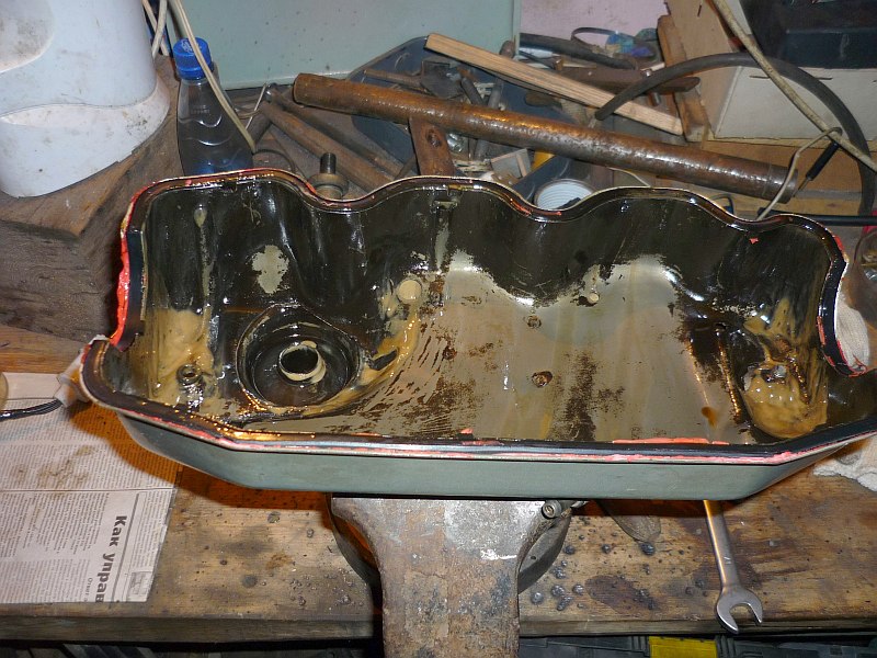

Далее вксрыл клапанные крышки и обалдел от эмульсии на них
По консистенции и цвету напоминает циатим 202 только чуток по-жиже. Но эмульсия только на крышках и в вентиляции картера, в самих головках и на щупе её нет. Я первый раз лезу под крышку зимой, поэтому не знаю, может это нормальное явление. Но свожусь к тому, что в последние дни перед разборкой у нас было -20, а поездки были в основном короткие. Ранее я на девятке замечал в холода присутствие эмульсии на маслозаливной крышке, но со временем она исчезала, а что творилось на самой крышке в тот момент, не знаю уж.

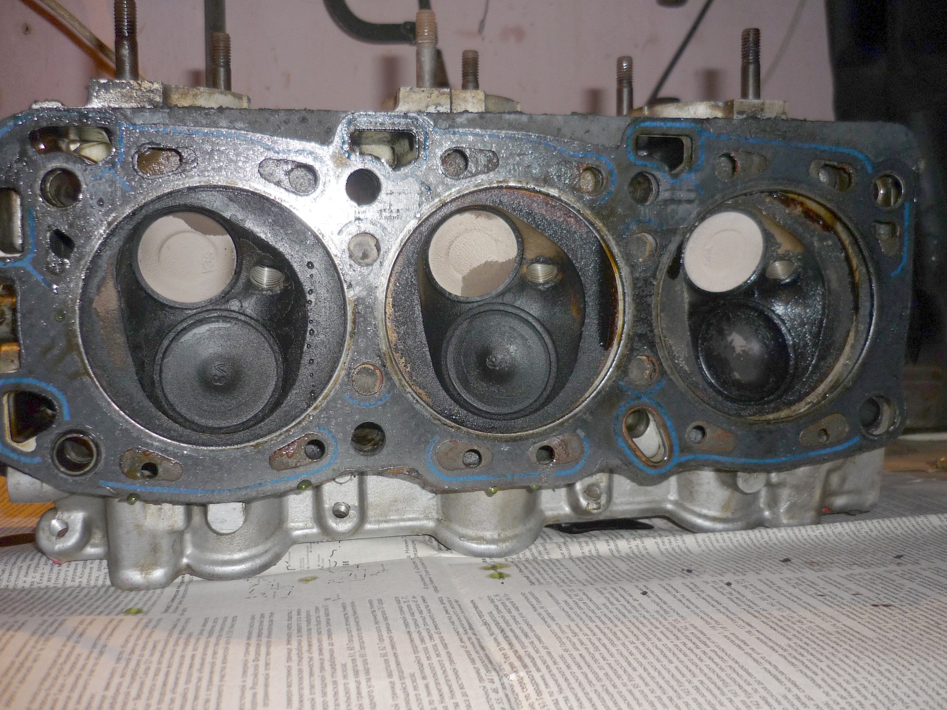

А вот прокладка оказалась целой! Что меня сильно напрягло. Прокладка по виду походит на Аджусу (синие окантовочки). Возле звёздочки РВ она сильно прикипела к ГБЦ, пришлось даже отдирать ножом. Но вцелом видимых изъянов и протечек в районе 4-го цилиндра не видно. Явных намытостей в том районе тоже не особо видно. Вернее не очень понятно, если сравнивать допустим с 6-м.
А вот на самом блоке кажется что-то отличается. Поршень 4-го цилиндра вроде бы не такой копчёный как соседние. Зараза, когда снимал, то остатки ОЖ и масла немного вылились, а сейчас картину на фотках портят. Вчера было уже очень поздно, поэтому шибко разбираться не стал.

Нормальное явление. Машина бы не ездила, если бы ты легко мог увидеть деффекты прокладки.

Вчера пригласил приятеля, который в движках шарит неплохо, чтоб он своим глазом оценил весь этот бишбармак.
Первое, на что он упирал,- если антифриз присутствует (даже пары), то он обязательно будет мыть. Но ни на башке, ни на цилиндре явных признаков этого нет. К тому же, если бы была трещина в гильзе, то смывало бы смазку, и за это время там бы уже задрало. Но цилиндр чистый, вернее есть одна бороздка, но видно что она старая и уже зашлифованная. Так и движок-то уже не молодой вообще-то...
Был правда момент, который его смутил- часть впускных каналов под клапанами (в том числе и на 4-м цилиндре) выглядят более чистыми, вроде как помытыми. Дескать может ОЖ попадает туда из подогрева дросселя? Но я это объясняю только качеством притирки самих клапанов и наличием масла, которое поступает из вентиляции картера (машина масло ест хорошо). Это даже видно по воздушным каналам рессивера. Возле соска, куда шланг вентиляции подцеплен (канал 1-го цилиндра), прямо видно, что струя масла сильная и оставляет чистый след на стенке канала. На канале 2-го цилиндра след уже меньше, на 3-м ещё меньше, а на остальных уже почти и не различима. А в масле ведь тоже есть моющие присадки.
Да и почему тогда антифриз попадает только именно в 4-й горшок? Ну короче, мне эта версия не нравится, и я её отметаю. Приятель тоже не особо настаивал.
На всякий случай посмотрели плоскость ГБЦ (чисто на просвет пока), особого криминала не увидели. Кстати, головка нешлифованная, высота ровно 84 мм.

Елки зелёные! Сегодня крышки из дальнего угла достал, а там уже эмульсия частично распалась на масло и, как я думал, воду. Но это оказалась не вода, а антифризdvm99 писал(а):Итак небольшие результаты за два проведённых вечера в гараже:

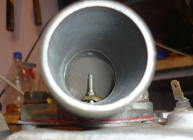

Заменил наконец-то термос. Стыдно выкладывать такую фотку, но вот еждил до сей поры на таком:
Хрен его знает, то ли кто-то над ним поиздевался, то ли так само произошло, но шток из него вылез, резьбы в корпусе нет. Шток торцом упёрся в стенку патрубка на углу. Это я обнаружил в прошлую разборку ещё летом. Самое интересное, что термос работал! На малый круг перекрывал, и с повышением температуры никогда проблем не было даже в жару. Сейчас я новый поставил (Жакопартс), разницы в работе не увидел. Есть конечно подозрение, что этот термос и стал всему виной, то его и выдавило. Но это было ещё до меня, теперь уже не узнать.
