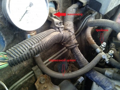

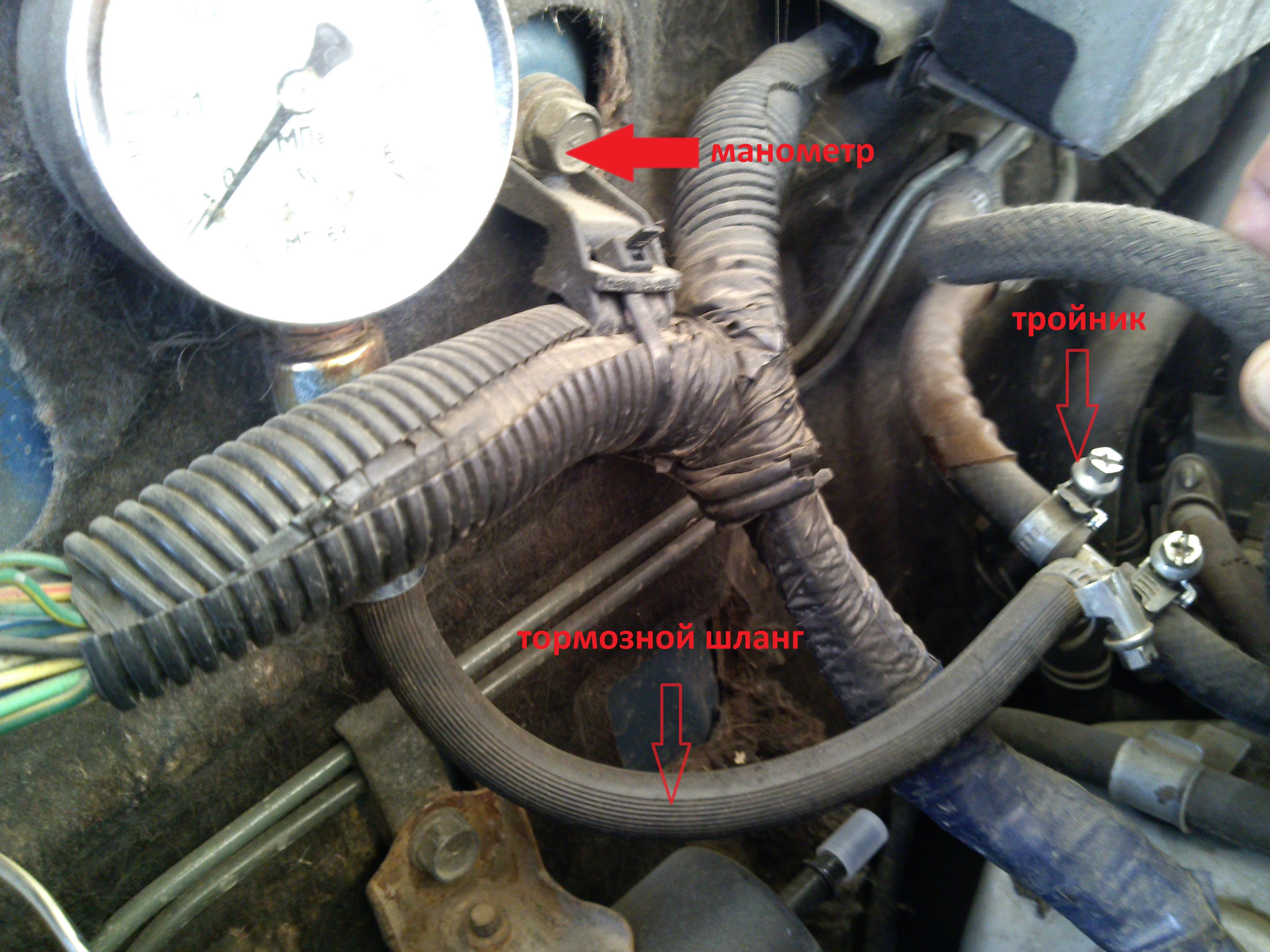

Как обещал фотка. Правда с опозданием. Врезал в подачу. Тормозной шланг подбирал по резьбе к манометру, отрезал лишнее и через тройник на хомуты. Немного колхозный вид, но всё работает)))
