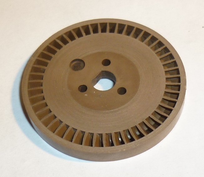

Намедне поменял БН родственнику на Калине (пусть не смущает марка машины, на Паджере БН точно такой же по принципу) и решил его разобрать.
Предварительно скажу, насос давил в стену 2,5 очка. Родственник жаловался на провалы в тяге, перебои в работе мотора и т.п.
На Калине регулятор давления отсекает при 4 очках, соответственно надо думать, что провалы неудивительны.
Машину делали вместе, у меня в гараже... В запасе валялся почти новый 10-шный насос. Тут же подключаю его, цепляю манометр, опускаю в банку с бензином (чтоб показать для сравнения). Давление в стену- 7 очков.
Знаю, что у родственника (он не местный) с приличными заправками туговато, живёт дыре.
Ради интереса вскрыл его калиношный насос.
Ну и пофоткал, дабы показать, как губит насос плохой безнин.
Всё дело в этом "колёсике", называемой крыльчатка
Крыльчатка свободно сидит на валу. Зазоры между ней и стенками насоса (то бишь камерами) минимальны. К тому же там присутствует жидкая среда бензина, который же является и смазкой.
Крыльчатка пластиковая, стенки насоса алюминиевые или магнивые (ХЗ), но суть в том, что скольжение крыльчатки по ним не вызывает особого трения.
Как видим по состоянию самой крыльчатки и стенкам
трение присутствовало... причём нехилое.... и явно со следами инородных тел, что и вызвало износ.
Эти инородные тела и есть ни что иное, как грязь в бензине.
Причём эта грязь прошла через сетку! Т.е. можно судить о размере частиц.
Чаще всего этот абразив представляет из себя элементарную ржавчину, которая копится годами в заправочных емкостях, бензовозах, Ж/Д цистернах.
Производительность насоса падает не моментально, а постепенно, по мере увеличения зазора между крыльчаткой и стенками. И происходит это не за одну заправку, а при регулярной заправке, на всяких левых бензоколонках.
Причём, нужно учесть, что "пилится" бензонасос более интенсивнее почти сразу же в первые моменты после заправки, и теми фракциями, что пролезают через сетку. Далее они как правило осаживаются в фильтре тонкой очистки и уже опасности не представляют. А так как топливо у нас постоянно циркулирует между баком и рампой, часа через два езды оно всё уже будет отфильтроваоно (по крайней мере бОльшая его часть).

Спасибо. Наглядно, доходчиво.

чаще всего этот абразив представляет из себя элементарную землю из дыр горловины и ббdvm99 писал(а):Чаще всего этот абразив представляет из себя элементарную ржавчину, которая копится годами в заправочных емкостях, бензовозах, Ж/Д цистернах.

Не спорю, что и такое бывает!Unklown писал(а):чаще всего этот абразив представляет из себя элементарную землю из дыр горловины и ббdvm99 писал(а):Чаще всего этот абразив представляет из себя элементарную ржавчину, которая копится годами в заправочных емкостях, бензовозах, Ж/Д цистернах.
Но всё же тема прогнивших горловин (особенно) актуальна скорее для П2, поэтому отнёсся к ней как частному случаю и не стал рассматривать.
Тот насос, что на фотке, не от паджеры... и там с баком и горловиной всё чудно, кстати, бак на Калине пластиковый. Поэтому кроме как из бензина грязь попасть не могла.
Кстати, у меня есть чудная фотка из личного арсенала.
Вот такой вот компот я как-то слил из фильтра тонкой очистки после того как позаправлялся там, где не стоило...

вот еслип написал как нагнул запрафкуdvm99 писал(а): Вот такой вот компот
вот эта да...
от кампота насосы не памирают.
нет там абразива

Я знаю, что у тебя всё просто решаетсяUnklown писал(а):вот еслип написал как нагнул запрафкуdvm99 писал(а): Вот такой вот компот
вот эта да...
Но 500 вёрст гнать как-то в ломы было...
Ага, это наверно спецсмазка, которую подмешивают в бензин!Unklown писал(а):от кампота насосы не памирают.
нет там абразива
ХЗ, но насос мне пришлось поменять, ибо на 2-х очках как-то стрёмно кататься, согласись...
Но честно скажу, сколь было до того, не знаю, не замерял...

кстати, на калине нет обратки.dvm99 писал(а):Причём, нужно учесть, что "пилится" бензонасос более интенсивнее почти сразу же в первые моменты после заправки, и теми фракциями, что пролезают через сетку. Далее они как правило осаживаются в фильтре тонкой очистки и уже опасности не представляют.
фильтруется только то, что идёт к форсам
насос постоянно песок перекачивает

Верное замечание! Я упустил, что у нее регулятор в баке...Unklown писал(а): кстати, на калине нет обратки.
Нуу... тем быстрее смерть...
Кстати, тот родственник, уже и новый насос, что я ему поставил, усандалил... и года не прошло..

О! МШУ подтянулся! Сань, ты уже понял, что я тебя хочу "реабилитировать"
Может где-то ты и прав... Но всё равно расцениваю такие случаи как редкие... Болше БН-ов всё же губится грязью.
Хм, у меня где-то валяется исправный, но б/у-шный десяточный насос от прежнего Боливара, под названием Паскер. Шибко китайский, чувствуется, т.к. стоил гроши...
Надо попробовать его запустить....
Может быть конечно... Но вот этот калиновский чем-то карболит напоминает, вряд ли его бенз погрызть может. В некоторых насосах, я видел, металлическая крыльчатка (люминь или магний). Наверно от производителя зависит...МШУ писал(а):Кстати,Дима,есть мнение,что если даже рабочий бн,полежал энное время на воздухе-то он тупо ссыхается и перестает фунциклировать.
Т.е. если вытащил бн,то его нужно в банке с луцем хранить.

Хеее,дык жжужать он может,но не факт,что 1.5 хотябы на рампу давитьdvm99 писал(а):...

На всем приличном стоит пластиковая сетка грубой очистки.Т.е.крупную и среднюю взвесь эта сетка оставляет на себе..Иногда она делает * втягивает щёки* ))))что моторчик даже тональность меняет,так ему тяжелоdvm99 писал(а):О! МШУ подтянулся! Сань, ты уже понял, что я тебя хочу "реабилитировать"
В поддержку тебя и Снупа- таки есть не только погружные БН....Кажись на Волге висел где то на ланжеронах выносной моторчик....но моть он по другому устроен( не принципиально ессно) в смысле охлаждения ротора.

Раз уж такая тема... Давно мучает вопрос, может ли проблемный бензонасос нагреть бензин в баке до кипения? В примеру в жару. Было на шниве, 3 года подряд в жару, у машины появлялись симптомы заканчивающегося бензина при половине бака. Решалось доливкой свежего бензина или простоем. " умные головы" выдвигали теорию некачественного бензина, который в жару закипает, вплоть до того , что по магистралям идёт уже не жидкий а парообразный бензин
. А проблема решилась простой заменой. Когда на Паджеро началась такая же до "боли" знакомая проблема, я просто скинул обратку, а от туда ноль , даже на холостых. Вот и гадаю с тех пор , при чём здесь жара? Про кипение я по аналогии газировки в бачек омывателя, пока газы не выйдут брызгать не будет.

он крыльчатка..там греться нечему..но и давление он не создает..просто качаетМШУ писал(а):....Кажись на Волге висел где то на ланжеронах выносной моторчик....но моть он по другому устроен( не принципиально ессно) в смысле охлаждения ротора.

так в жару проявляет себя полудохлый бензаносос, как жара так валом валят машины! с такой проблемойAzan писал(а):Раз уж такая тема... Давно мучает вопрос, может ли проблемный бензонасос нагреть бензин в баке до кипения? В примеру в жару. Было на шниве, 3 года подряд в жару, у машины появлялись симптомы заканчивающегося бензина при половине бака. Решалось доливкой свежего бензина или простоем. " умные головы" выдвигали теорию некачественного бензина, который в жару закипает, вплоть до того , что по магистралям идёт уже не жидкий а парообразный бензин. А проблема решилась простой заменой. Когда на Паджеро началась такая же до "боли" знакомая проблема, я просто скинул обратку, а от туда ноль , даже на холостых. Вот и гадаю с тех пор , при чём здесь жара? Про кипение я по аналогии газировки в бачек омывателя, пока газы не выйдут брызгать не будет.
а как кипит бензин очень хорошо видно когда в жару на горячем моторе разбираешь карбюратор прям как газировка в стакане
