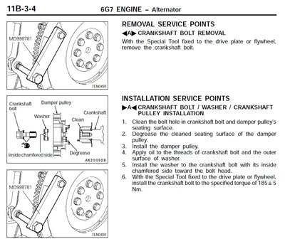

Не удается открутить болт коленвала даже стартером. Есть ли смысл покупать родную приспособу MB990767? Или стартер все равно мощнее и приспособа погнется? Стартер нормальный, не так давно менял на новый оригинал от хундая. По крайней мере, заехал в гараж на стартере без проблем (ремень грм порвался).

приспособа делается за 10 минутde писал(а):Не удается открутить болт коленвала даже стартером. Есть ли смысл покупать родную приспособу MB990767? Или стартер все равно мощнее и приспособа погнется? Стартер нормальный, не так давно менял на новый оригинал от хундая. По крайней мере, заехал в гараж на стартере без проблем (ремень грм порвался).
http://pajero4x4.ru/bbs/phpBB2/viewtopi ... 11#p528111
я себе такую "вилку" сварил из уголка обычного 20х20
еще вариант из более широкого уголка: http://pajero4x4.ru/bbs/phpBB2/viewtopi ... 6#p1793006

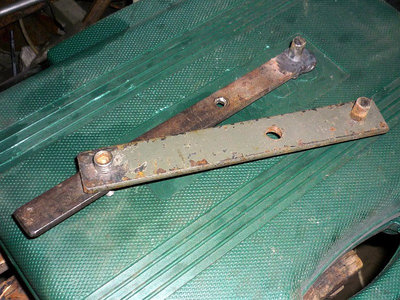

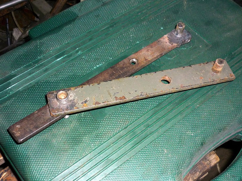

У меня вот такой "уродец" лежитde писал(а):Да неохота плодить уродцев, которые понадобятся в следующий раз через очередные 10 лет
