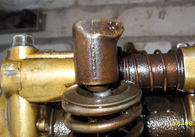

Никогда не занимался этим делом, а тут решил головки другие поставить, и не понравились мне на них торцы клапанов.
Выработка кольцевая, но неравномерная. Навскидку- не более 0,1.
На фото плохо видно, но примерно вот так:

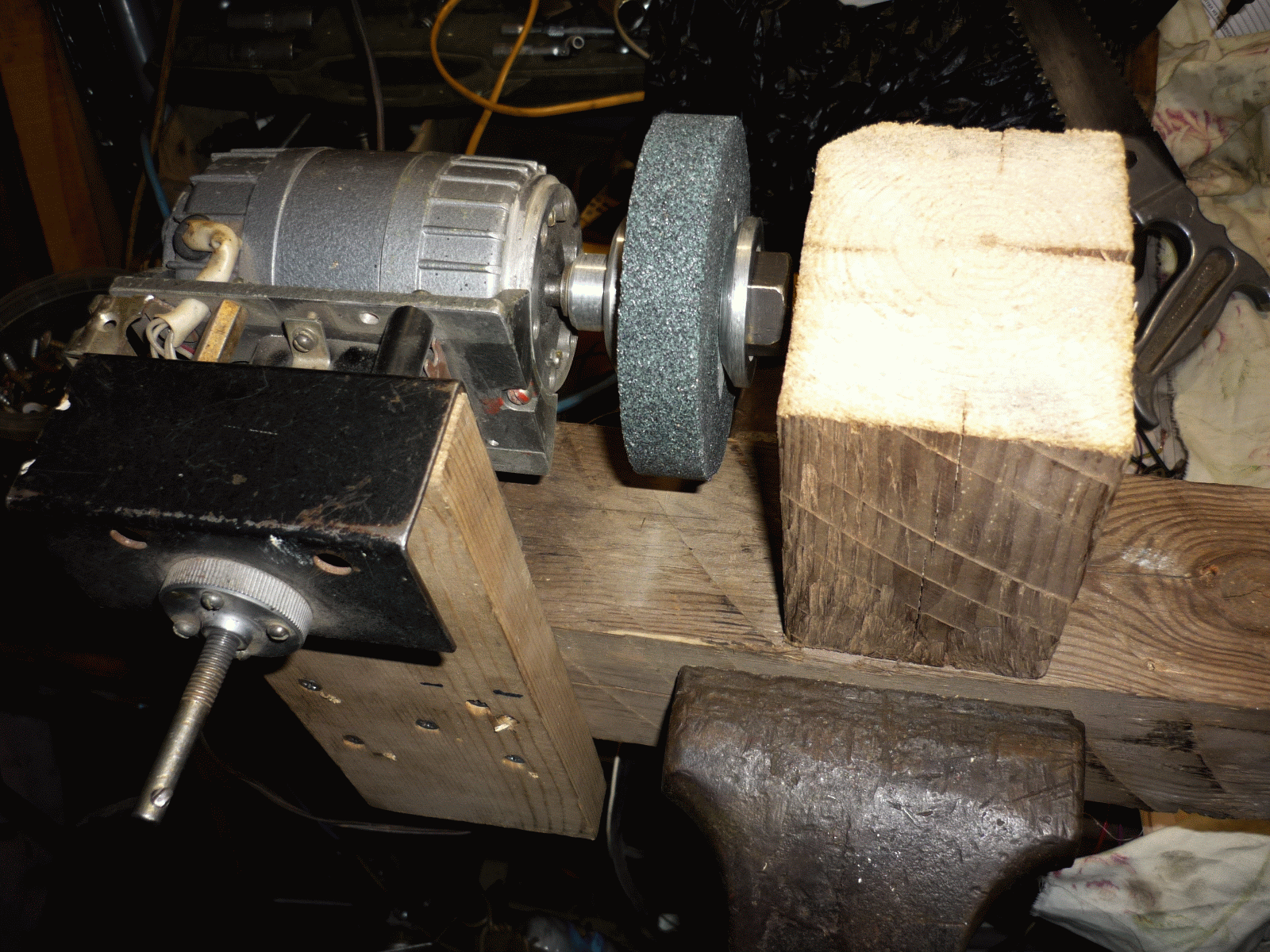

Саш!
Сегодня немного колдовал над сей деревянной конструкцией.
Думаю, конус градуса под три- вполне реален...
Насколько это может быть критичным?

Да это-то понятно...
Я про то, что угол стержня клапана по отношению к кругу строго перепендикулярно этими дровами выставить не получится. В лучшем случае градуса в 3 уложусь.
Из-за этого на торце будет конус (не клин, а конус!) с этими тремя градусами.
Вот я про что!
ЗЫ
Сейчас поглядел, как это может сказаться.
Конус на торце будет давать такую реакцию типа "соскальзывания" гидрика влево.
Т.е. и рокер чуток сильнее прижмётся влево.
- hc2hunter
- Сообщения: 7287
- Двигатель:: 6G74 MPI
- Откуда: Смоленск
- Благодарил (а): 493 раза
- Поблагодарили: 468 раз
Торцевание клапанов
что-то мне кажется, что довольно быстро он уберет этот конус и "насидит" себе правильное место, ведь клапан вращается при работе, и там совсем уже другая геометрия удара получается в "движении".

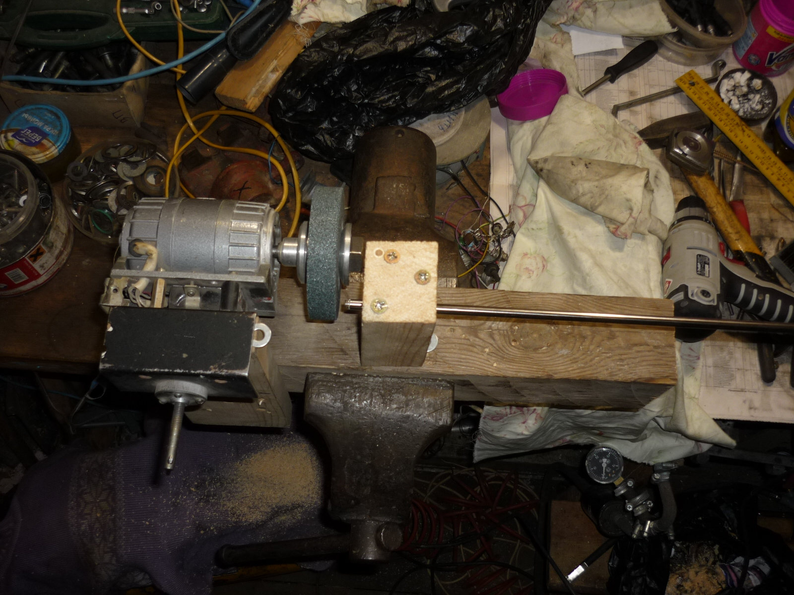

Ну хочется ж сделать по-фен-шую!
Всё, процесс пошёл! Вчера первый пробный клапан обшоркал...
Результатом доволен, даже фаску снимать не нужно.
Хоть вы меня и ругали за дотошность,
но таки оказалось можно всё выставить на коленях вполне точно.
Для этого нужен сторительный угольник, рулетка и длинный штырь ф 8мм
(то ли от принтера, то ли от сканера валялся в гараже)
По штырю оч. хорошо ориентироваться в плане параллельности осей.
