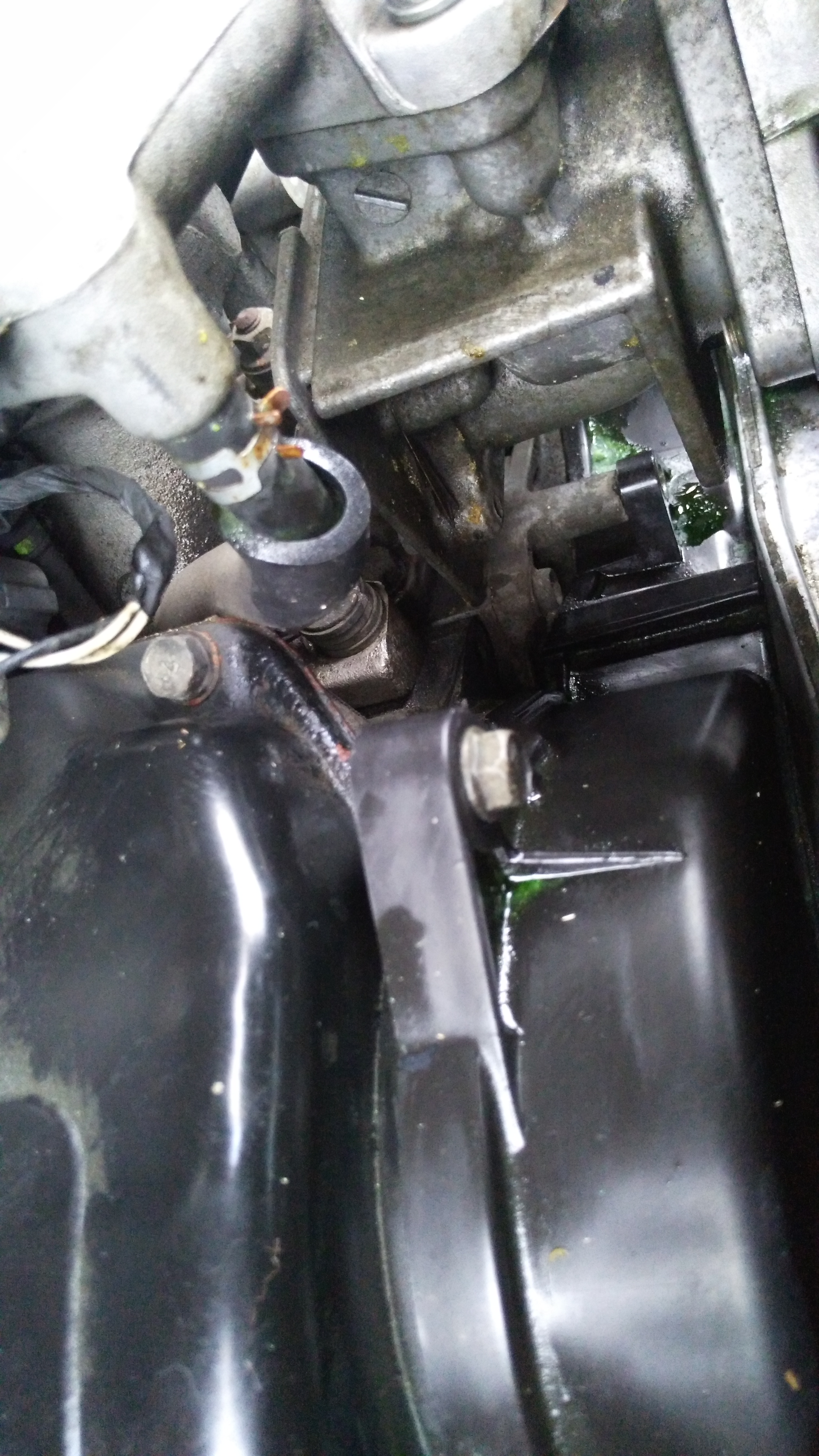

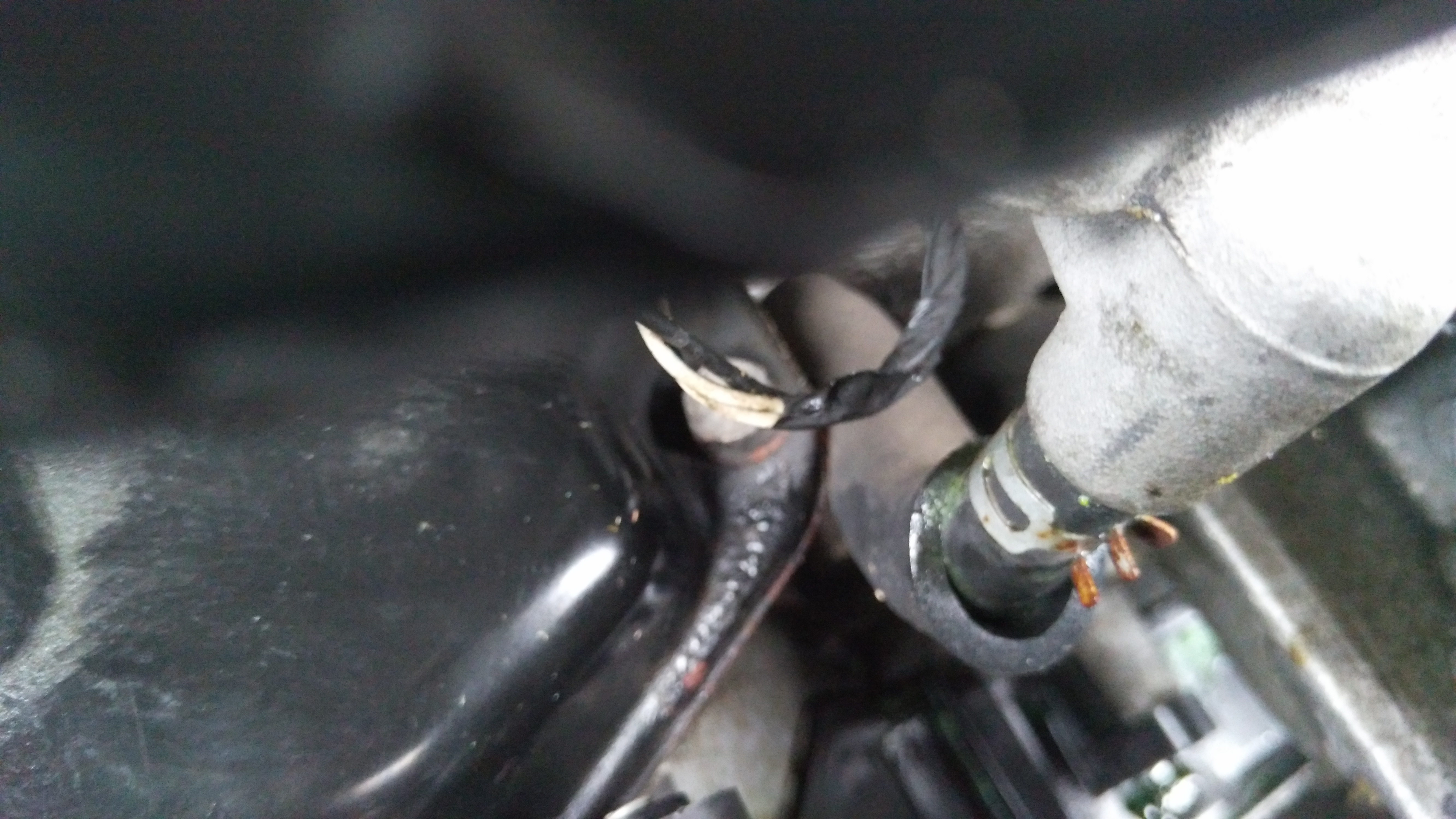

Уважаемые форумчане! Подскажите. Заменил антифриз (сервис) стал уходить. Вытекает 100 мл в 2 недели. Начал осмотр и обнаружил что течет из трубка. Фото прилагаю. Не могу найти название детали или чем можно заменить. Эта трубка двойная. Как я понимаю что треснула первая. Подскажите номер детали.

Какая трубка????
Кусок шланга ф8 мм на 100мм???

Именно. Но шланг не любой должен быть? Замена этого шланга подразумевает что антифриз польется рекой?

Шланг в автозапчастях, при замене прольётся стакан.
