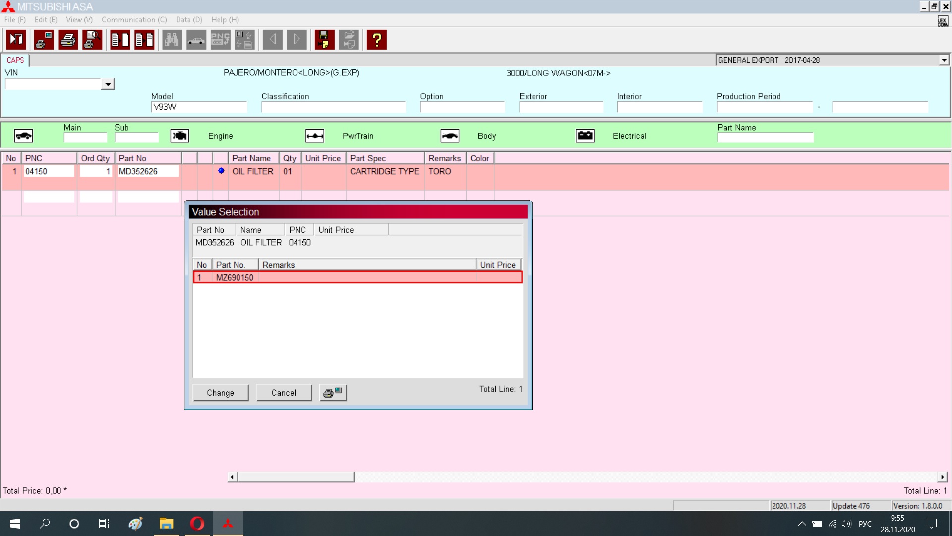

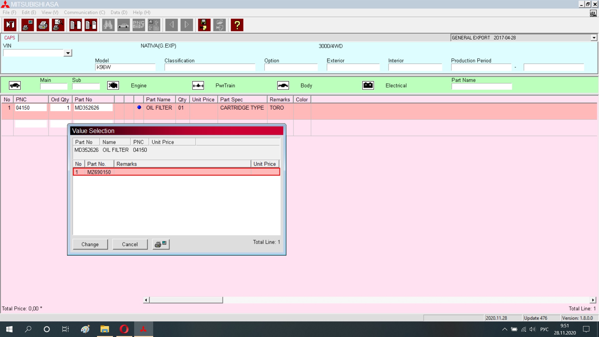

Отвратное. Обратитесь к опыту коллег, да и есть повод задуматься, почему этот фильтр при прочих равных вдруг дешевле например, MD 352626? :;D:
P.S. кстати, на мой авто по мурзилке идёт только MD 352626 , и только потом "допускается" всё остальное! )

SNOOPER писал(а): Мурзилке говоришь.....))
Саня, ты б обновления "откатил " бы, там и увидишь.... :*JOKINGLY*: :;D:
P.S. ближе к динозаврам примерно )
