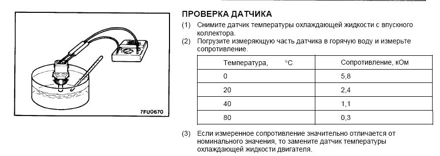

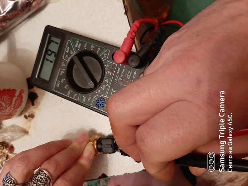

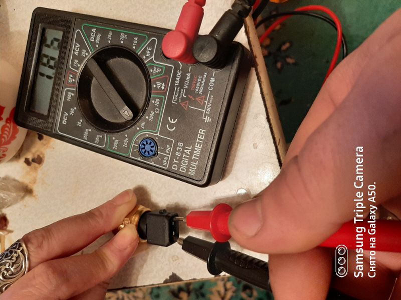

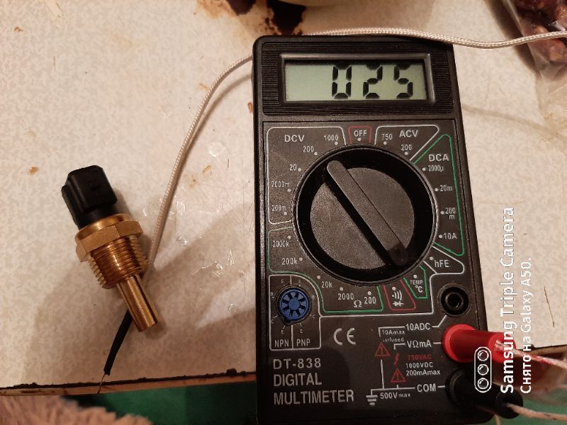

Всем доброго, тоже умер в -,25.Есть другой датчик Parton no name.Но реагирует на изменения температуры.Сейчас у нас -35,потеплеет до 15 будем пробовать.По измерениям не совсем понятно, можете пояснить?К фотам наоборот.
Сопротивление.
Сопротивление.
Термопара.
Термопара.

Темопара кажет .

lav 01 писал(а): По измерениям не совсем понятно, можете пояснить?
Чего пояснять-то, когда ты датчик руками греешь.
Ставь, там и увидишь...

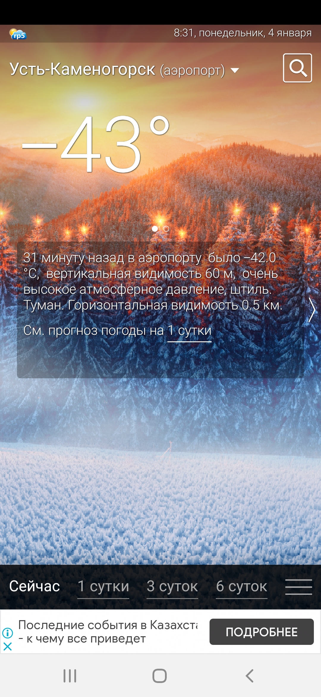

Градусник гонит,реально за сорокет.
Это реальность,но сцукааа,холодно!!!!!
Это прогноз.
Это прогноз.

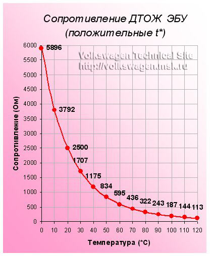

lav 01 писал(а): А если вообще колодку с датчика скинуть,мозг будет лить на все "бабки"?
Нет, не будет... Мозг определит, что датчик в обрыве и запустит обходной алгоритм по усреднённым значениям.
Попробовать конечно можно, но на таком холоде я сомневаюсь, что получится...
А почему датчик по мануалу не проверить?
или тебя смущает, что положительные температуры проверяются?
Не волновайся!
Если положительная ветвь совпадает, то и отрицательная совпадёт.
