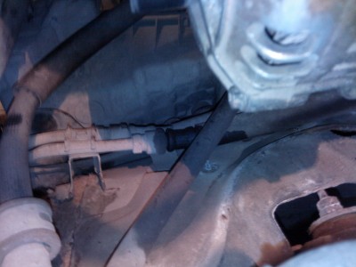

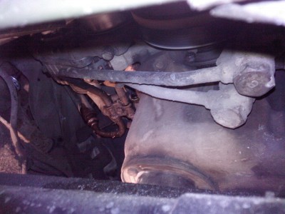

Вообщем начало уходить масло, и очень шустро, за неделю уходит грамм 600-700, первая мысль - начал жрать.... по машиной сухо, вообщем мысли навеваются не самые радужные. Но сегодня во время замены передних стоек - снял защиту (задняя часть в масле), и осмотрел двигатель. Картина не самая страшная но печальная :*SORRY*: около масляного фильтра два штуцера от которых идут шланги на масляный радиатор - так вот один из них сифонит, при чем судя по тому, что замаслено все вокруг, даже все рамные траверсы в масляных точках - сифонит не слабо. Ладно, собрал подвеску, дома залез в экзист ~ 7000 деревянных за патрубок!!!! Сижу в печали.... думаю варианты замены... может кто сталкивался с подобной ситуацией? Поделитесь опытом :O:-): Не то чтобы нет этих 7 тыщ, заказать хоть сегодня можно, но вот честно - кажется это не совсем разумно... если других вариантов не найду - куплю оригинал, но все же есть надежда, что я не первый столкнулся с такой проблемой. :*DRINK*:

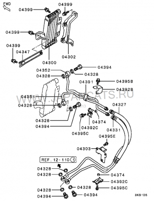

Судя по всему мой патрубок - 04331
А вот тут судя по всему и сечет - радостно стекая по патрубку вниз
Это вид со стороны масляного фильтра (сам патрубок находится в резиновой трубке, так что в это место масло стекает по этой трубке, а сечет ближе к радиатору на развальцовке)

Снимаешь эти маслопроводы. Везёшь в Гидросканд (на Старицком), там тебе дюриты резиновые меняют и обжимают по новой. Будут как родные. Даж лучше. Цена вопроса в пределах 1 тыр.

MR204354? Оч. странно, на экзисте он стоит 3500, ждать 9 дней.

У меня тоже беда с этими шлангами. Есть контора, которая новые шланги к штуцерам опрессует. Я не стал рисковать, т.к. вопрос цены опрессовки около 2,5 т.р. Заказ оригинал в автодоке, дешевле чем на экзисте примерно в 2 раза. У меня за оба шланга 3800 с копейками вышли.

Я тоже думал контрактные брать, нашел в городе конторку которая переобжимает шланги, 30 минут и 1200, нигде не бежит
