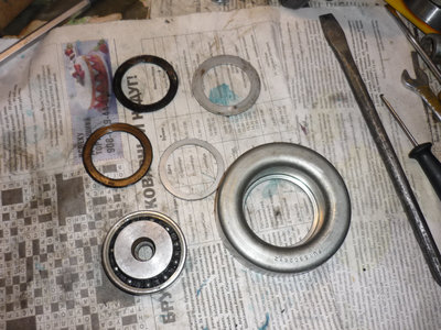

hc2hunter
Я так же думал что простой подшипник сидит на толстой втулке, а с другой стороны прижат замковой втулкой.
При попытке выпрессовать, наружная обойма подшипника с громким треском "взорвалась", шарики разлетелись по всей агрегатке и у меня осталось вот это
Вложение IMG1044.jpg больше недоступно
Нынче летом заказал GMB, но их в наличии не оказалось, пришлось соглашаться на что-нить другое. В итоге поставил LYNXauto. После фанатичных катаний по воде в Уральском рейде начали посвистывать на холодном запуске.

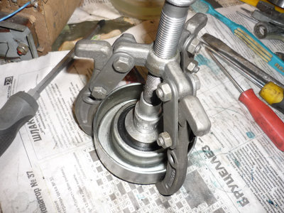

Занялся переборкой старых родных роликов.
Цацкаться не стал, выдавил подшипник съёмником. Конечно плохо это- давить через тела качения, но к наружной обойме никак не подлезть.

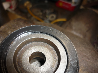

Снял колечки пыльников, и вот под ними нарисовался номер подшипника
6006RRIH
Походу последние буквы после номера- что-то специфично КОЙО-вское по исполнению, но не смертельно важное...
В этот раз менять его пытаться не буду, просто промыл, смазал и всё... Может постоят ещё ролики...
