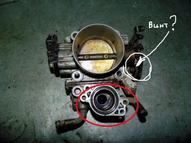

MUT-3 у меня нет.Chumahod писал(а):Там на дросселе есть винтик. Вот его закрутить. По уму обязательно наличие MUT-3, чтоб смотреть количество шагов регулятора ХХ. Последовательность простая: на полоборота закручиваешь - ждёшь, смотришь кол-во шагов. Мозг их будет сам потихоньку подстраивать. По мануалу должно быть от 7 до 30. Я всегда ставлю 10-11. При чистой заслонке это примерно соответствует 750-800 об/мин.
Заодно не помешает сразу выставить ДПДЗ в пределах 670-840мВ (предварительно желательно отрегулировать тросик педали газа).
Как без него?
Винтик на дросселе 07708 двигает дроссельную заслонку?
вкручиваю винт по пол оборота и смотрю хх? До достижения 750-800 об/мин.

Нет! Упорный винт заслонки не надо трогать!der fliegende писал(а):MUT-3 у меня нет.Chumahod писал(а):Там на дросселе есть винтик. Вот его закрутить. По уму обязательно наличие MUT-3, чтоб смотреть количество шагов регулятора ХХ. Последовательность простая: на полоборота закручиваешь - ждёшь, смотришь кол-во шагов. Мозг их будет сам потихоньку подстраивать. По мануалу должно быть от 7 до 30. Я всегда ставлю 10-11. При чистой заслонке это примерно соответствует 750-800 об/мин.
Как без него?
Вот сверху, около ДПДЗ. Там если людей не было, заглушка пластиковая может стоять.

Re: Промывка дросельной заслонки 6G72 24 v
Chumahod писал(а): Нет! Упорный винт заслонки не надо трогать!![]()
Chumahod писал(а):
Ща картинку попробую найти...
Алгоритм действий с винтом я верно выше понял?
И без этого МУДа возможно сделать?

Да собственно винтом немного ужал обороты.
Одного полного оборота хватило. Скоро ехать на ТО.
Буду мыть инжектор и попрошу отрегулировать ДПДЗ и ХХ.
