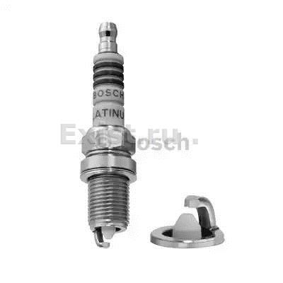

Я вот себе поставил (хоть и не люблю ентот боШ) во такие - Bosch 0 242 235 547 Свеча зажигания "Platin plus" в 15 годе брал по 160р. за штуку, прошли уже 70000, работают ровно, никаких провалов, сбоев и т.д. тыщь 10000 назад промывал форсунки снял и свечи посмотреть, 5 были без как-либо изменений, на 1 с верхнего электрода искра стали пробивать ниже центра и прожгла дырку в керамической нашлёпке центрального электрода, на работе ДВС это никак не отражалось, пока мыли форсунки купил 1 аналогичную свечу в ближайшем автомаге вообще за 110р. Езжу только на 92 бензине, бывало в поездках приходилось заправляться откровенным палевом, из глушака начинало нести такой вонью :=-O: что обалдеешь, по причине отсутствия лямбд, никаких последствий кроме вони выхлопа не наступало, ради эксперимента пару раз и на 80 бензине ездил, разницы с 92 вообще не почувствовал ::-D: , вот думал по весне для профилактики, да и пробег будет по 80000 км. заменить их на дензо-иридий, а почитав данную тему думаю :*SCRATCH*: может ну его нАх, куплю опять этот бош рублей по 100-150 ::-D:

ГАНС писал(а):Bosch 0 242 235 547 Свеча зажигания "Platin plus"
а зазор у их из упаковки какой? нам вроде бы 1.1мм положен?
UDP
а хотя да... все характеристики нашел. 1-в-1 с родными Denso

Bosch 0 242 235 547
по данным бош каталога
Снятие с производства: 06/2017
Информация о продукте: Поставка, пока есть на складе
Номер изделия 0 242 235 547
Наименование Свеча зажигания, Platinum plus
Диаметр среднего электрода 0,3 mm
типа офф.замена по ценнику на денсо, 0 242 236 642
Наименование Свеча зажигания двойная, иридий p2p
Зазор между электродами 1,00 mm
Диаметр среднего электрода 0,6 mm
