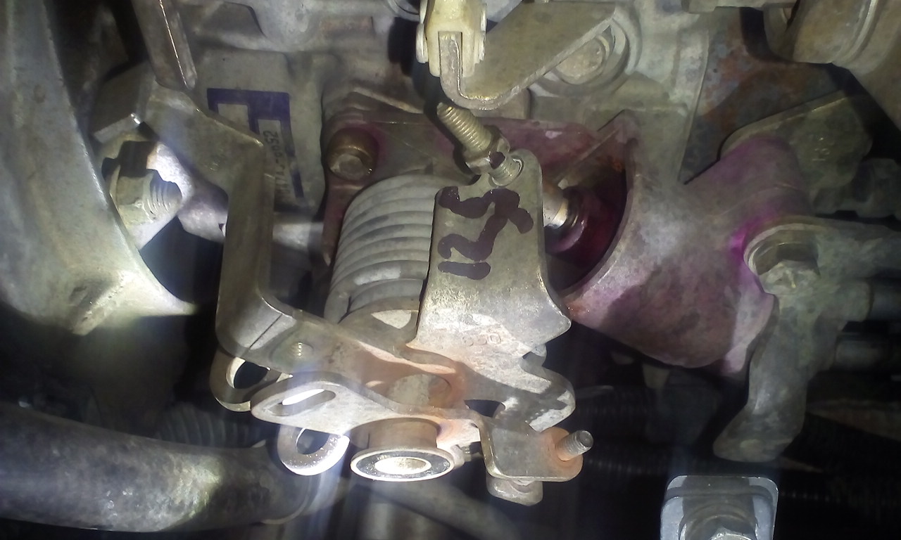

В общем заказал у Юры Джипера. Получил, поставил. Как и ожидал течь прекратилась. Теперь осталось дождаться сильного похолодания, чтобы проверить его работу.

Re: Автомат прогрева (демонтаж, установка).
Похожая проблема с течью была у меня,убралась течь заменой резинового уплотнительного кольца на латунном поршеньке сниизу.Пережал две трубки антифриза подходящие к терморегулятору(ЧТОБ НЕ УШЕЛ АНТИФРИЗ) ,распружинил механизм не снимая терморегулятора.Затем извлек данный латунный цилиндрик произвел замену резиного кольца и собрал в обратном порядке.Вся процедура с перекурами заняла 3 часа,учитывая полировку стержня пастой.Стоимость денежных затрат на запчасти составила 1 ДОЛЛАР.
tarik68 писал(а):Похожая проблема с течью была у меня,убралась течь заменой резинового уплотнительного кольца на латунном поршеньке сниизу.Пережал две трубки антифриза подходящие к терморегулятору(ЧТОБ НЕ УШЕЛ АНТИФРИЗ) ,распружинил механизм не снимая терморегулятора.Затем извлек данный латунный цилиндрик произвел замену резиного кольца и собрал в обратном порядке.Вся процедура с перекурами заняла 3 часа,учитывая полировку стержня пастой.Стоимость денежных затрат на запчасти составила 1 ДОЛЛАР.
А вроде цилиндр не разборный?
Что ковырять и как разобрать то?
Кольцо от чего подошло?
Как распружинить я допер. вставил отвертку под язык и опер на пружину...а какое резиновое кольцо воткнул туду от чего???tarik68 писал(а):Похожая проблема с течью была у меня,убралась течь заменой резинового уплотнительного кольца на латунном поршеньке сниизу.Пережал две трубки антифриза подходящие к терморегулятору(ЧТОБ НЕ УШЕЛ АНТИФРИЗ) ,распружинил механизм не снимая терморегулятора.Затем извлек данный латунный цилиндрик произвел замену резиного кольца и собрал в обратном порядке.Вся процедура с перекурами заняла 3 часа,учитывая полировку стержня пастой.Стоимость денежных затрат на запчасти составила 1 ДОЛЛАР.
Проблема решена!Устранил течь антифриза. Поменял уплотнительное колечко. Кому интересно https://www.drive2.ru/l/8668434/

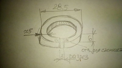

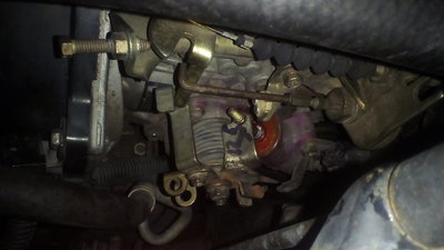

Было как на фото major_, пост Добавлено: Вс фев 01, 2015 2:16 pm
Сделал разрезное кольцо, положил красный герметик, 3 дня течи нет.
