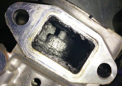

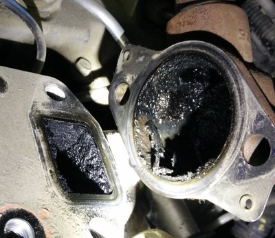

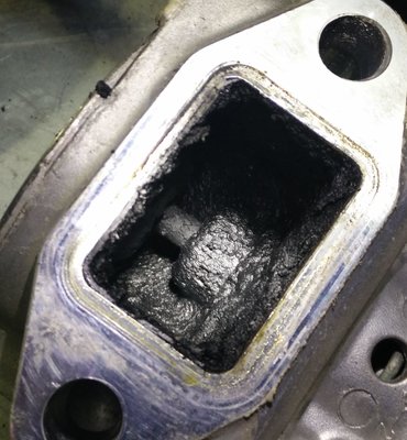

Сегодня был в сервисе "Барс", там приезжал парень на П4 менять ЕГР. Пользуясь случаем, сделал пару фоток. Пробег у него 170 тысяч.

oasys писал(а):Сегодня был в сервисе "Барс", там приезжал парень на П4 менять ЕГР. Пользуясь случаем, сделал пару фоток. Пробег у него 170 тысяч.
"oasys", ты "убедил" его, заглушить "Егорку"? :)
oasys
Сообщения: 4832
Мой автомобиль(и):: Pajero 4
Благодарил (а): 62 раза
Поблагодарили: 316 раз
Re: ЕГР ........ нет слов.
Сообщение oasys »
Рассказал, и про Ежика тоже. Но сомневаюсь, что убедил (да и не ставил такой цели). :)

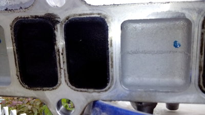

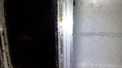

К слову, о ЕГР. Вот фотки моего "коллектора" после 180т.км!!! После, я заглушил ЕГР. Цель снятия , была, увидеть "горы" грязи, и чистка "оных"! Но,вышел, "облом", я даже расстроился :) Впуск оказался чистым! Повезло наверно.
oasys
Сообщения: 4832
Сообщение oasys »
den1ska писал(а): Впуск оказался чистым! Повезло наверно.
"Повезло" - это ключевое слово. Если ЕГР работает - вам может повезти, а может и нет. Я так и не смог понять, есть ли зависимость от чего-то, и возможно ли заранее предсказать, кому повезет. Если ЕГР заглушен, вам "повезет" с вероятностью 100%. Пугают перегревом поршней при глушении ЕГР, но ни одной фотографии перегретого поршня я пока не видел. Так же не слышал словесных описаний поломок, где заглушенный ЕГР был бы доказанной причиной.
