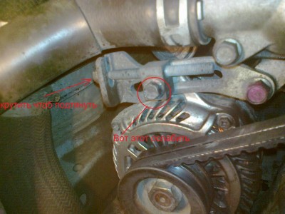

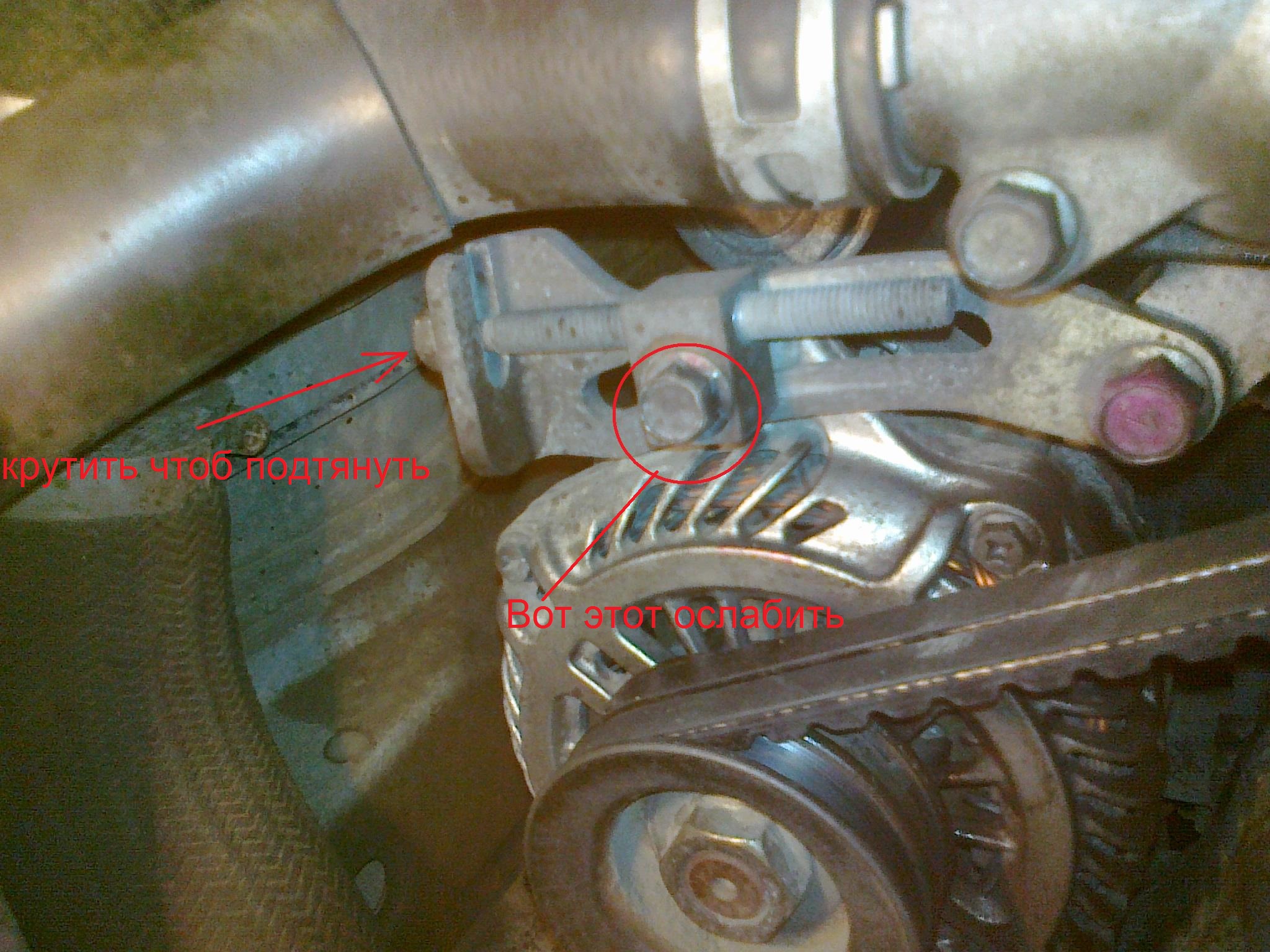

Pasha72Rus писал(а):Подскажите пожалуйста, как подтянуть ремень генератора?достал свистеть, меняли 5-6 тыс.км назад...
Сам не давно подтягивал. Пришлось снимать пластиковый патрубок забора воздуха, все равно не удобно к болту для подтяжки. Снял патрубок воздушного фильтра тогда все открылось.
Вот фотка где наглядно что где тянуть, думаю автор не обидеться за небольшую правку.
Кстати болт который подтягивает ремни надо крутить в обратную сторону.

Ремни подтянул, действительно ничего сложного, спасибо ТС за понятные фото. Не смог снять пластиковый диффузор радиатора, к которому крепятся верхняя и нижняя накладки. Накладки снял, а сам диффузор болтается, но не вынимается, держит нижний правый угол, вентилятор с муфтой не снимал. Подскажите алгоритм демонтажа.

kuznetc51 писал(а): Ослабляем фиксирующий болт на генераторе и выкручиваем натяжной. Снимаем ремни генератора.
Новые ремни, как правило, короче, так как старые вытягиваються. Поэтому перед установкой новых необходимо дополнительно ослабить натяжные болты.
Не написано про нижний болт на генераторе. Ключ для гайки болта накидной на 17, чтобы добраться снимал защиту. А это написал Японец, что бывает, если не откручивать нижний болт :
Возможно на генераторе разбит нижний основной крепеж и он несоосно стоит... эта болезнь на всех паджиках. Не так давно устранял на 4М41 П4, появляется проблема от кривых рук мастеров, меняющих ремень. Ослабляют только верхний болт, отодвигая гену прослабляют нижний, потом его не затягивают, дизельная вибрация приводит к разбиванию нижнего уха и гена становиться криво...
Паджеро 4 3.2 5d 4М41 2007

Подтверждаю про нижний болт генератора. Менял ремень генератора (менялся на машине впервые, пробег 83000), без ослабления нижнего болта при условии ослаблении верхних он абсолютно не двигался. Нижний болт поддался нелегко, доступ неудобный. При замене вентилятор не снимал, о чем впоследствии пожалел, все-таки маловато места, хотя руки у меня не шибко большие.

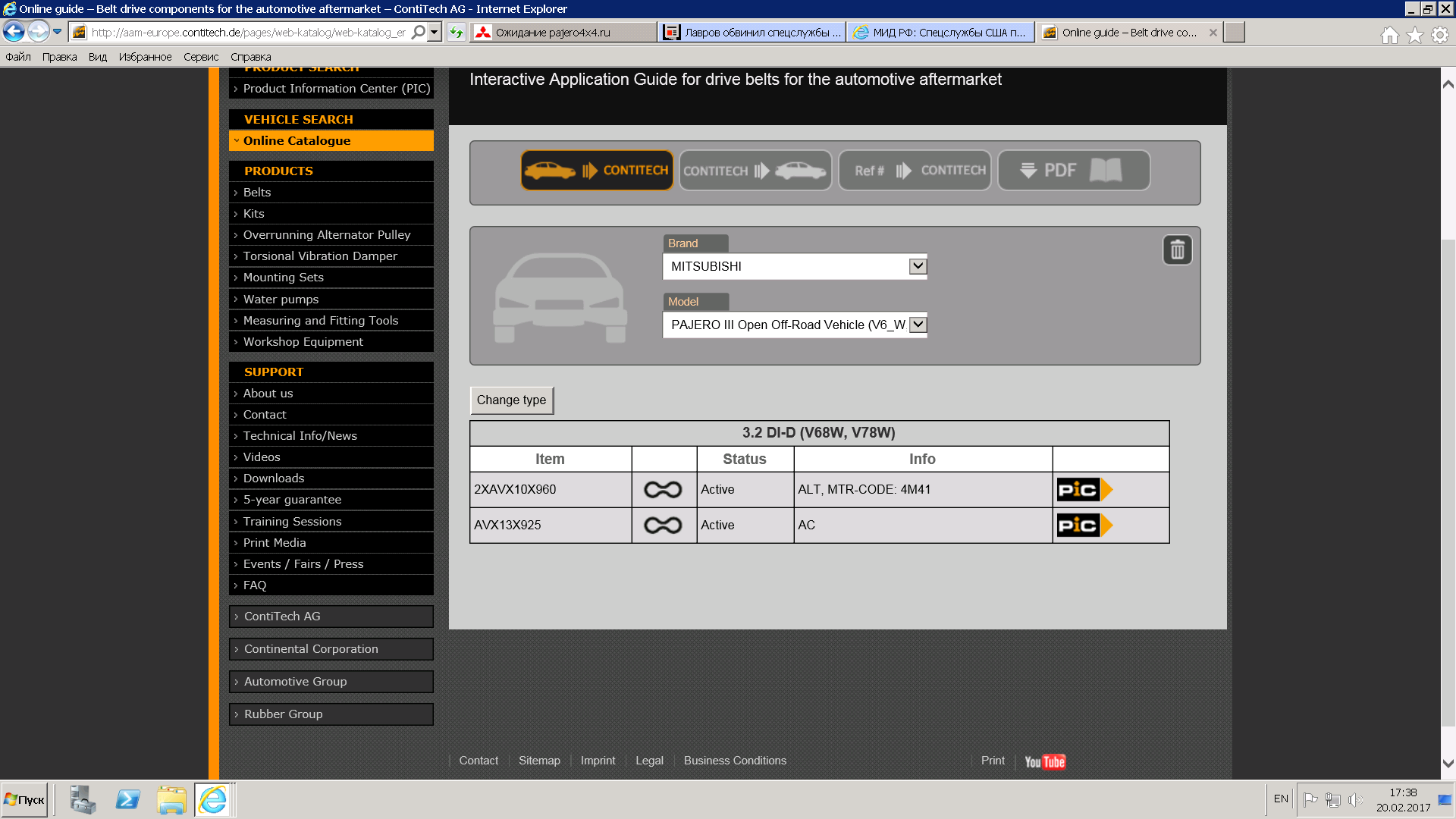

Прошу помощи разобраться в длине ремней. Хочу приобрести Contitech, их сайт по подбору по марке авто дает рекомендации: AVX10X960 для ремней генератора и AVX13X925 для ремней кондея, но оригинальный каталог выдает длину 965мм для ремней генератора и 905мм для кондея. И если с ремнем генератора более-менее совпадает (разница в 5мм), то с ремнем кондея разница уже в 20мм. Или это нормально?

winter1971 писал(а):Прошу помощи разобраться в длине ремней. Хочу приобрести Contitech, их сайт по подбору по марке авто дает рекомендации: AVX10X960 для ремней генератора и AVX13X925 для ремней кондея, но оригинальный каталог выдает длину 965мм для ремней генератора и 905мм для кондея. И если с ремнем генератора более-менее совпадает (разница в 5мм), то с ремнем кондея разница уже в 20мм. Или это нормально?
Бери длину 960, все нормально встает я себе ставил уже не один раз. А Контитэч не советую, лучше Gates

Оригинал 905 мм. Gates 6467MC = 925 мм. Не многовато?
