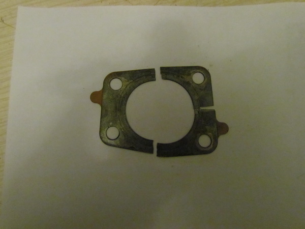

KSA24 писал(а):
13 мар 2019, 16:56
Добрый день. Сергей, Вы правы, никуда свист не ушел, просто "сменил" обороты на которых он теперь появляется. Приехал обратно, вернули шток на место, как было.
Потом перенес заглушку ЕГР, на вход в холодильник, все промазал серым герметиком. Проверил всю горячую часть, нигде нет следов, что секёт, все везде одинаково рыжего цвета. Потом проверил впуск, до впускного коллектора, все вроде цело, подтеков нет.
Заметил, что свист у меня проявляется, если нажать на газ с 40-50 км/ч, потом как будь то турбина раскручивается до высоких оборотов и свист уходить, такое ощущение, что турбина не может переварить выхлоп при нагрузке, а когда раскручивается, все проходит.
Еще заметил, что такой же звук один в один (но совсем короткий), когда скидываешь обороты, или когда после набора скорости, коробка включает следующую передачу, и обороты резко падают.
Посоветуйте, пожалуйста, может тоже чего то с актаутором, с мембраной?
Замаялся по сервисам кататься, какие то все глупые, один ответ: менять турбину.
Посоветовать можно только одно, поиграться с телефоном для локализации источника звука. Вот у коллеги grig2277, видимо, все движется к завершению эпопеи...

Свист, это следствие нештатного прорыва газов/воздуха, под давлением (положительным или отрицательным), через отверстие малого размера, а не следствие разрегулировки чего-либо...
С уважением, Сергей.

У меня наоборот, на холодную больше
Может правда прокладка лопнула? При нагреве расширяется и меньшее количество газов прорывается...
