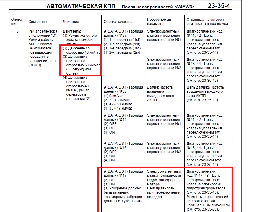

Человек ошибся с моделью коробки, я не проверял. Как и когда работает блокировка на AW3 я знаю.SNOOPER писал(а):"Специалист", где на Монтеро Спорт заявленая тобой АКПП в 2001г.
Твои утверждения не что иное как крик: вывсёврётиии.....
Ты хоть бы для начала посмотрел как проверяется блокировка ГТ, и при каких режимах.
Так что, давай все свои утверждения подкрепляй выкладками.
На счёт извинений.
Опять же в теме о моменте кроме твоих выдумок нет никаких доказательств твоей говорильни.
В отличии от меня.
Если и нужны извинения в той теме то уж не от меня, а уж и тем более не тебе.
Дальнейшие твои сообщения не подкреплённые "документально" будут просто удалятся для того чтоб ты не вводил людей в заблуждение.
Можешь сразу жаловаться хоть господу богу, но твоего бреда здесь не будет.
Ну и вообще в довершение так сказать. Я не создаю второй аккаунд чтоб себя поблагодарить.
В отличии от тебя, меня люди и так хвалят, и думаю что они отнють не дураки чтоб так ошибаться.
Так что решать конечно тебе, всё в твоих руках.
В той теме я выложил видео от тоеты, там и дурачку все понятно. А в каком месте момент прерывается ты так и не указал, так?
В таком случае я требую документально подтвержденное опровержение, давай! Просто ляпнуть что чушь несу не канает, это под пиво с друзьями.
Что я про блокировку на AW3 не так говорю? Давай доказательства обратного, а я опять видео сниму как и где она включается.

Не Михалыч схема это не серьёзно.
Нормальные пасаны под пивом любой видос сбацают.
Только очень хотелось бы знать что кроме тахометра и жопы будет использоваться для съёмки. Чтоб было наглядно.
Хотя отдать должное у "Специалиста" всё таки элементы честности присутствуют. Про стартер ведь правду сказал.
Глядишь и здесь скажет, да и для себя что то узнает.
А схемы..... Что схемы он их уже смотрел. От того просмотру и родилась сия мысль.
Так что только видео.
Умерла, так умерла (с)
При движении автомобиля с постоянной скоростью наличие гидротрансформатора в трансмиссии не является необходимым, как это требуется на режимах разгона и торможения. Поэтому в 1978 году фирма Chrysler на режимах движения автомобиля с постоянной скоростью движения впервые стала использовать блокировку гидротрансформатора. В дальнейшем практически все автопроизводители перешли на использование блокируемых гидротрансформаторов.
Блокировка гидротрансформатора улучшает топливную экономичность автомобиля, приблизительно, на 4-5%. Кроме того, использование режимов блокировки гидротрансформатора позволяет несколько снизить температуру ATF, что благоприятно сказывается на её свойствах и сроке службы.

т.е. в режиме 2 вы уже нашли?владимир михайлович писал(а):Извините, вклинюсь. Не надо видео. Возьми гидросхему 3-ей коробки и на схеме покажи, как включается блокировка в режиме"L".

Ты не спрашивай а покажи.
И как ты объяснишь "Дорожный тест", или японцывсёврут?
Что то здесь нет ни слова похожих на твои.

Тут положение D. Причем тут дорожный тест? Блокировка включается после того как ЭБУ получает сигналы с датчика выходного вала и скорости.SNOOPER писал(а):Ты не спрашивай а покажи.

Уважаемый SNOOPER, прошу вашего совета. Проблема у МПСпорта 2005 автомат 3литра. Начал сливать масло, регулировал уровень - полилась темная серая жидкость, охренел от увиденного.
Вот предыстория событий-:проявилась эта болезнь у моего автомата при следующих условиях - машина прогрелась и постояла минут 30 на холостых. При включении R или D не происходит движения (хотя увеличиваются обороты 1100 и загорает Д, R), а при увеличении оборотов до 2000 происходит толчок-удар и поехала.
За месяц,перед этим, в мороз -15 в коробке выдавило передний сальник, я грешил на масло ZIC, которое залил летом, фильтр не менялся. АКПП работало ровно, без нареканий и масло было чистое, красное. Менял сальник у официалов (один не снял бы коробку с раздаткой) и потом залили оригинал (SP 3 по фактуре). Проверил уровень: на холодную масло выше верхней метки, где то на спирали щупа, а при прогретом состоянии уровень масла на нижней метки. Попробовал снизить уровень на холодную до нижней метки, как в инструкции.Начал сливать жижу, чтобы понизить уровень и обнаружил что жидкость сливается серого цвета. Что за напасть. За день до события, ездил по городу, коробка работала без нареканий. Правда всегда до этого трогался сразу при подъеме температурной стрелки до первого деления.
Не думаю, что официалы гадость налили, может новое масло с хорошими моющими свойствами? или так вспенилось? Откуда могла грязь подняться? Решил промыть коробку ЗИКовским и залить оригинал, фильтр менять. Возможно коробку промыть, как указано в инструкции сливая масло через шланг выходящий из радиатора охлаждения?
