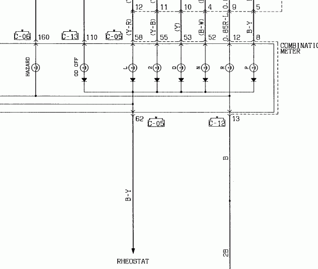

Вот и меня сея проблема коснулась...
Как в кавказской пленнице- "Обидно, понимаешь... Ничего не сделал, только зашёл..." :)
Т.е. поменял мотор на машине, и начались глюки...
Холодная заводится, как прогреешь - всё, жди полного остывания... И заводится только на паркинге, на нейтрали уже совсем мёртво...
Вычислил, что ингибитор косячит... Снимать пока ломы, других проблем хватает...
Сначала клюнул на пост Михалыча, хотел из панели релюшку запитать в параллель лампочки паркинга (мне достаточно и паркинга).
владимир михайлович писал(а):Этот самый ингтбитор сидит на валу переключения, привинчен сбоку к АКПП и имеет две группы контактов. Одна на индикацию положения рычага, а другая на блокировку включения стартера.
Вот эта вторая группа и компостирует мозг, не давая завести мотор.
Можно обойти вторую группу, поставив дополнительную релюшку, запитанную через два диода от контактов "паркинг" и "нейтраль" на первой группе. Релюшка поместится около рычага управления АКПП, там же и подключится: рядом разъем на коробку. Ну это все если лень менять ингибитор (дурацкое какое название) на новый...
Но когда снял панель и увидел диоды в цепи лампочек, как-то напрягло...
Схемы панели под рукой не было, но когда пришёл домой и открыл, стало понятно.
Диоды стоят для развязки из-за блока реостата.
Стало быть правильно сделал, что к лампочке не прицепился... Ведь тогда в зависимости от настройки реостата (яркости лампочек) будет меняться и напряжение на релюшке!
А это плохо, особенно при запуске в холод, когда каждый вольт на учёте...
Сделал вообще тупо- подцепил провод втягивающего на чёрно-жёлтый провод от замка. Теперь без разницы, в каком полжении рычаг, заводится при любом... Как времянка потянет...
Михалыч, знаешь что думаю...
Ну да, можно как ты советуешь- поставить релюху через два диода (от паркинга и нейтрали), и зацепиться от разъёма, т.е. сохранить коммутацию с привязкой к рычагу (почти штатно).
Но диоды сожрут как минимум 0,5 - 1 В. И для холодного запуска при суровой зиме это плохо...
Надо не одну, а две релюхи ставить безо всяких диодов! Одну- на паркинг, вторую- на нейтраль, а контакты коммутации запараллелить.
Тогда будет кошерно во всех отношениях.

Да нет, эти 1,5 В. падения на диоде не скажутся, и релюха будет включаться. И потом, значительная просадка напряжения на АКБ появится уже после того, как релюха притянется.
Интересно другое. Сам ингибитор я не разбирал и не трогал, а надо было его отключить совсем, отключить эту часть блокировки стартера. Я же просто подключил контакты реле параллельно ингибитору. А в нем пошли более сложные процессы, чем просто отсутствие контакта, и в один прекрасный момент эти процессы привели к самопроизвольному включению стартера при рабочем двигателе. Иногда, но довольно часто. Пришлось провода к ингибитору отрезать.
