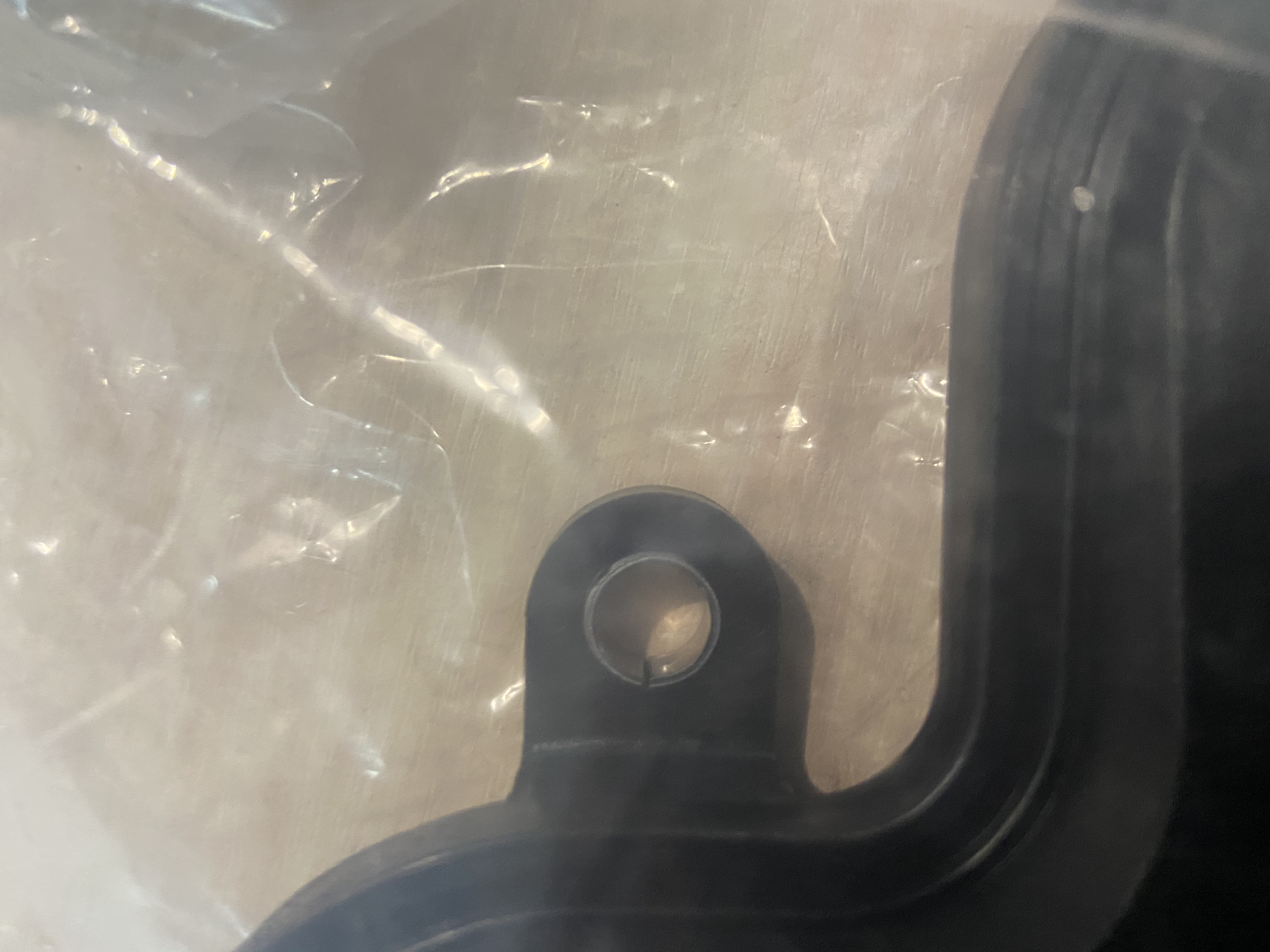

Поменяй масло и фильтр для начала.
К фильтрам особое внимание, мне 3 подделки привозили пока оригинал не пришёл.
На этих фото оригинал.
1. Размер пакета
2. Цвет и фактура наполнителя
3. Разрезные втулки
4. Номер на самом фильтре
1. Размер пакета
3. Разрезные втулки

Блин, у меня такой же с желтым фильтром лежит дома готовится к замене. И что теперь, покупать другой?
Чем чревата установка неоригинала? Лопнуть может?
По теме вопроса - ну масло сливать однозначно. Сразу смотреть на фильтр и магниты.
Заливать новое то что нужно по букварю, выставлять уровень и ездить смотреть.

Да можно почитать чем плохо.
Лопаются, кривые, косые и тд.
Фильтр вернуть назад если возможно.

Пичаль в том что, фильтр за 300р и за 2400, одинаковые приходят, контрафактные.
Мне за 2400 контрафакт везли, в магазине продавцов обучил отличать подделки и сразу возвращать поставщику.

Спасибо за подробную инфу по фильтрам! Буду заказывать.

Вчера слили масло, сняли поддон. Масло темноватое, но красный цвет прослеживается. По консистенции скорее как вода, а не как масло... На магнитах немного "темно-серой кашицы", но никакой стружки или других вкраплений нет. Машина еще в сервисе (у Вохи), пока залью новое масло (оригинал) и покатаюсь, понаблюдаю за симптомами.
P.S. Новый фильтр по всем признакам оригинальный, старый не разглядывали еще, т.ч. на фильтр нареканий быть не должно.

Отписываюсь по итогу двух с лишним месяцев эксплуатации. После замены масла на оригинал (железные канистры из Автодока) сразу эффекта не было, я даже расстроился. Клемму сбрасывал, но изменений не заметил. Но со временем ситуация выправилась и сейчас почти никаких нареканий на АКПП нет! Почти, потому что при переключении вверх на высоких оборотах остался какой-то "свист" и вроде бы небольшая задержка с переключением. При кик-дауне тоже иногда пинается. Но в моем режиме эксплуатации это редкие явления, поэтому не напрягают.
Какой делать вывод - хз. Стало точно лучше.
НО! Я уже успел заказать у Жипера АКПП + раздатку SS в сборе с пробегом 120 тыс.км. и на днях они приедут. Поэтому свою АКПП буду продавать, если найдутся желающие. Как повешу объявление, скинуссылку в эту тему и наоборот. Секретов нет.
P.S. Я, кстати, не уверен, что нарекания связаны с АКПП, т.к. раздатка у меня тоже под замену.
