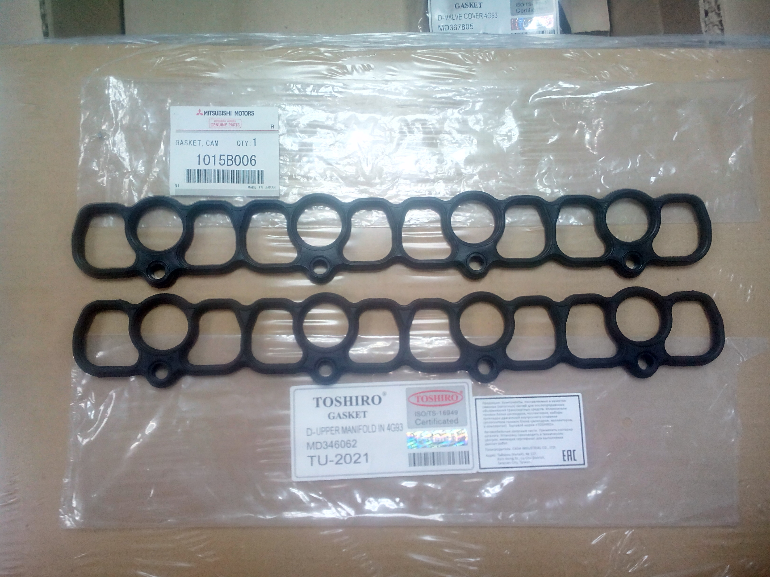

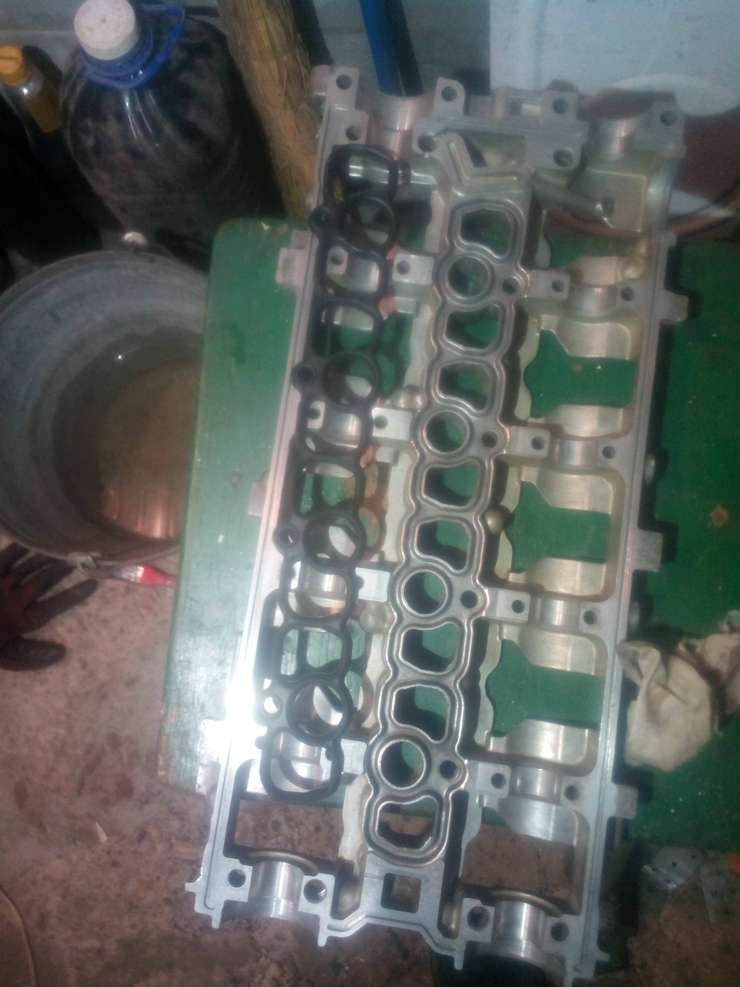

Вроде-бы подходит, но посмотри - у тебя со стороны впуска на блоке имеется маслоохладитель, есть-ли такой на блоке не турбированного?. У меня двое товарищей с такими-же пыжиками, но не турбированными - гляну чё там у них. См фото - это я когда разбирал движёк. Ничего сложного нет, если прямые руки и инструмент имеется.
Чтобы добраться до всего этого - снимал радиатор охлаждения, снимал все ремни, ГРМ, разумеется - впускной коллектор и всё что там с ним связано. Заодно провериш гидрики. У меня два стучат, нужно тоже как-то добраться до них, или промыть или поменять. Фоток у меня море, ибо когда лезу куда-то в машине - всё фотаю. Обязательно заимей динамометрический ключ, а то и два с разными диапазонами, послабже и посильнее.
Прокпадка между плитой и ГБЦ
Прокладки крышек
Прокладки крышек
Набор из прокладок, но там под другую клапанную крышку, но в принципе подходит, просто лишнее срезал.
Прокладка ГБЦ
Прокладка ГБЦ
Ещё одна прокладка ГБЦ.
Снятая плита распредвалов и прокладка

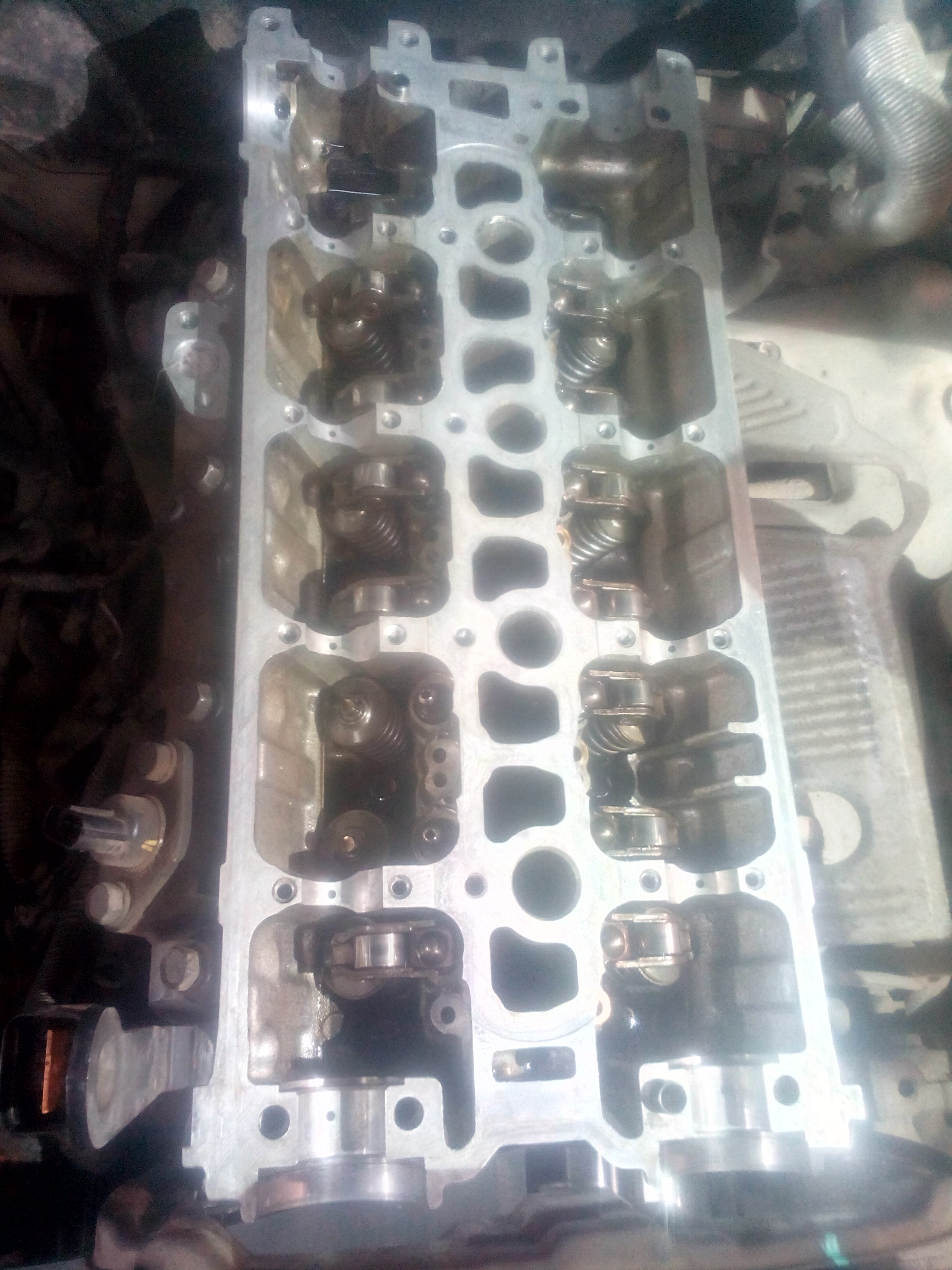

ГБЦ без распредвалов

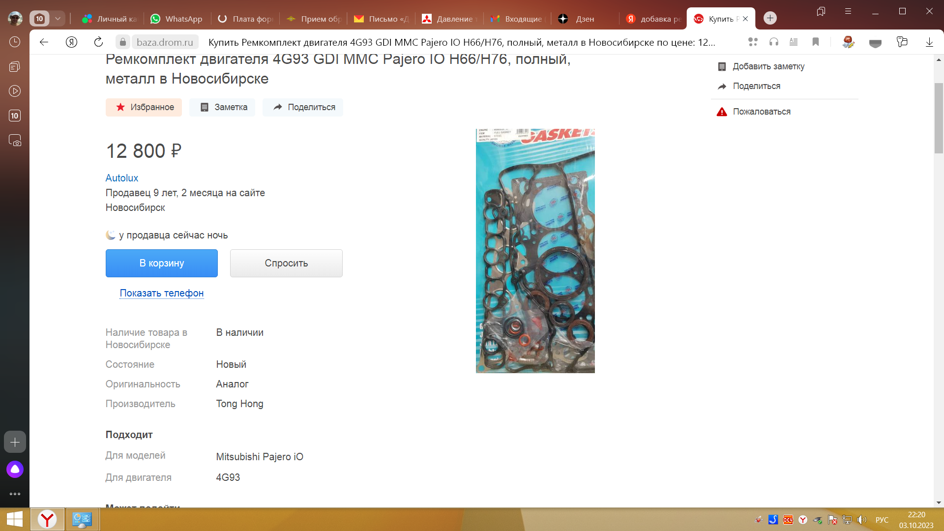

могу я просто купить полный ремкомплект ??? такой мне подойдет ? ведь разбирая движок по любому лучше все поменять...и еще не знаете на 4G93 1,8 турбо какие стаканы подойдут ? хочу если вдруг задиры...заменить стаканы

Думаю, что такой набор подойдёт, только там прокладка выпускного не для турбированного. Думаю, что по всем отверстиям она идентична, просто нет того широкого "Экрана" или "языка" с дырками, которые как-бы отделяет часть турбины от головки. Мне вот тоже нужно поменять прокладку выпускного коллектора, ибо когда перебирал движёк не купил эту прокладку и поставил старую. Видимо продуло её где-то. На счёт стаканов, как ты говориш - я не в курсе. Там-же блок полностью литой чугунный, и никаких там стаканов нет. Если есть ремонтные поршни, то можно просто расточить под размер и отхонинговать заново. Если уж взялся - советую выдернуть полностью двигатель и перебрать, т.к. на снятом ты можеш куда угодно залесть. Там ещё куча трубочек разных на турбину и шланги охлаждения - внутри везде колечки-прокладки. Судя по каталогу - имеются ремонтные размеры, но купить проблематично. Ссылка на орг. каталог поршней. - https://www.amayama.com/ru/genuine-cata ... ,4267,4268
Так-же понадобятся ремонтные кольца. Это если всё-же будеш точить.
Я когда подбирал запчасти для капиталки - ориентировался только на ориг. каталог, смотрел там совместимые неоригиналы, вбивал номер и читал форумы что да как. Вообще обычный двигатель 4g93 от турбированного мало чем отличается, кроме того, что там турбина, и под неё просто сделано большее кол-во шлагов из впускного коллектора. Сомневаюсь только в том, что есть-ли на обычном двигателе маслоохладитель. Кстати, на турбомоторе - радиатор охлаждения антифриза идёт толще чем на обычном. Хорошая скопия покажет что нужно сделать. Без особых заморочек сможеш поменять или проверить только гидрики, маслосъёмные колпачки.. есть метода их замены без снятия головы.

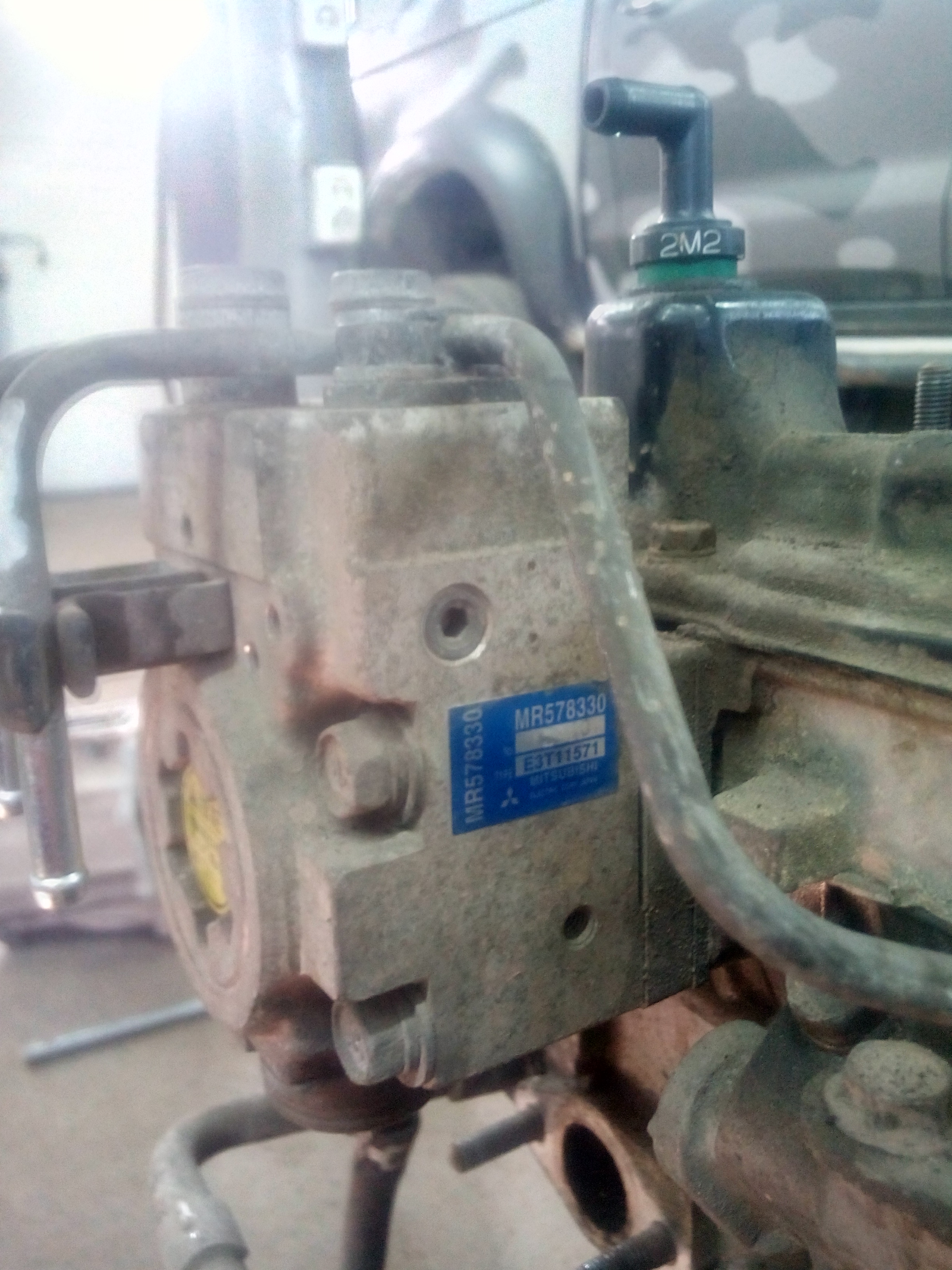

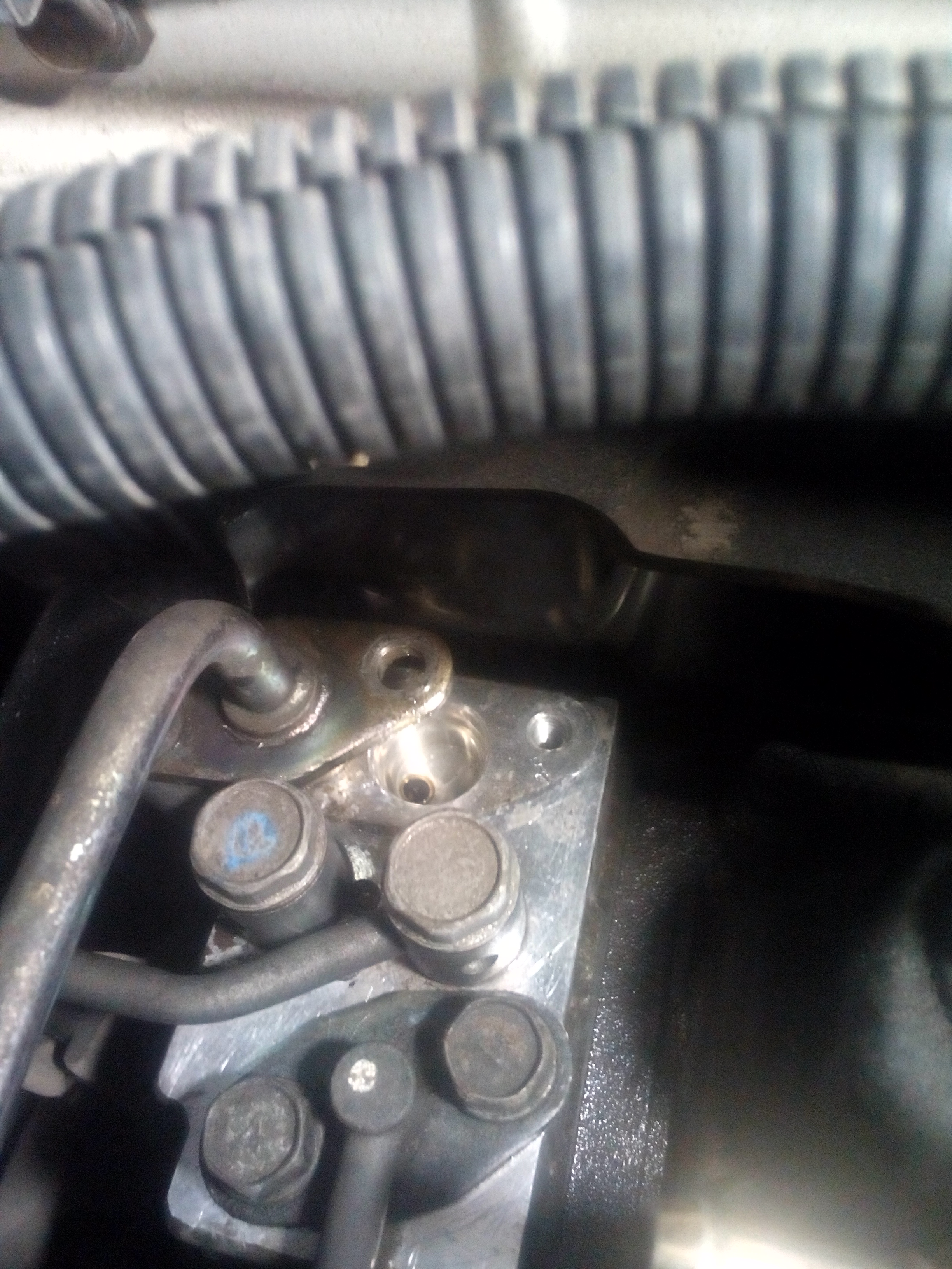

ТНВД вид сверху
ТНВД вид сверху
ТНВД вид сбоку на снятом

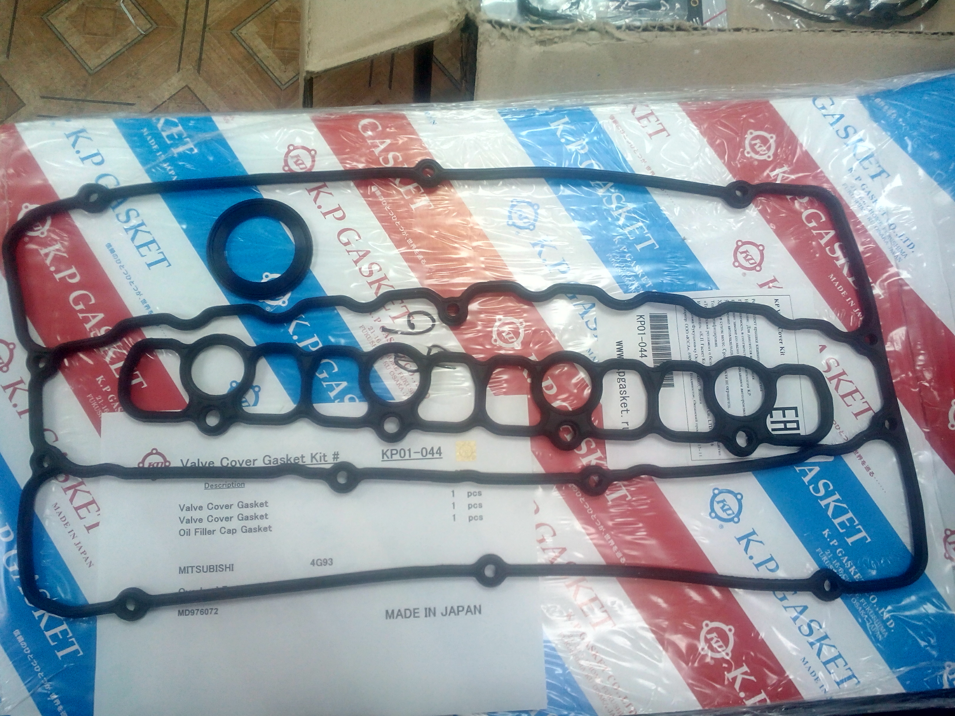

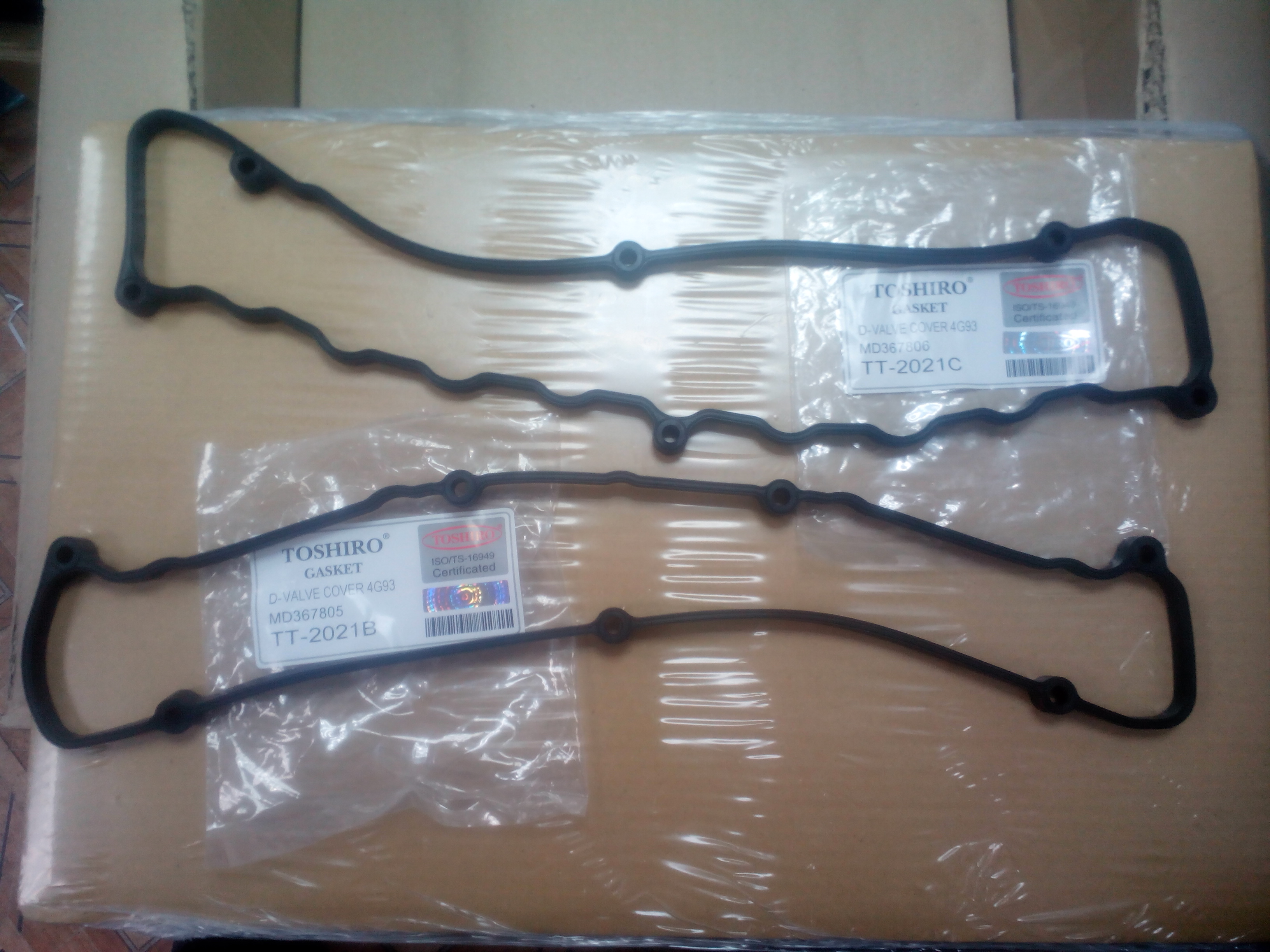

Прокладки клапанных крышек
Прокладки между ГБЦ и плитой распредвалов

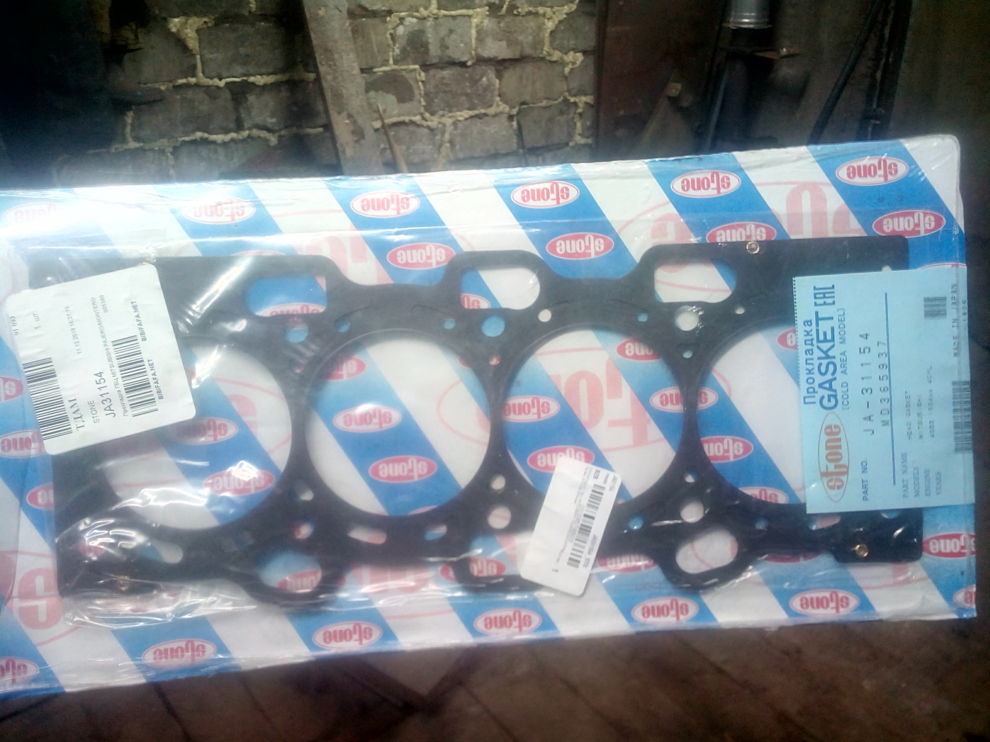

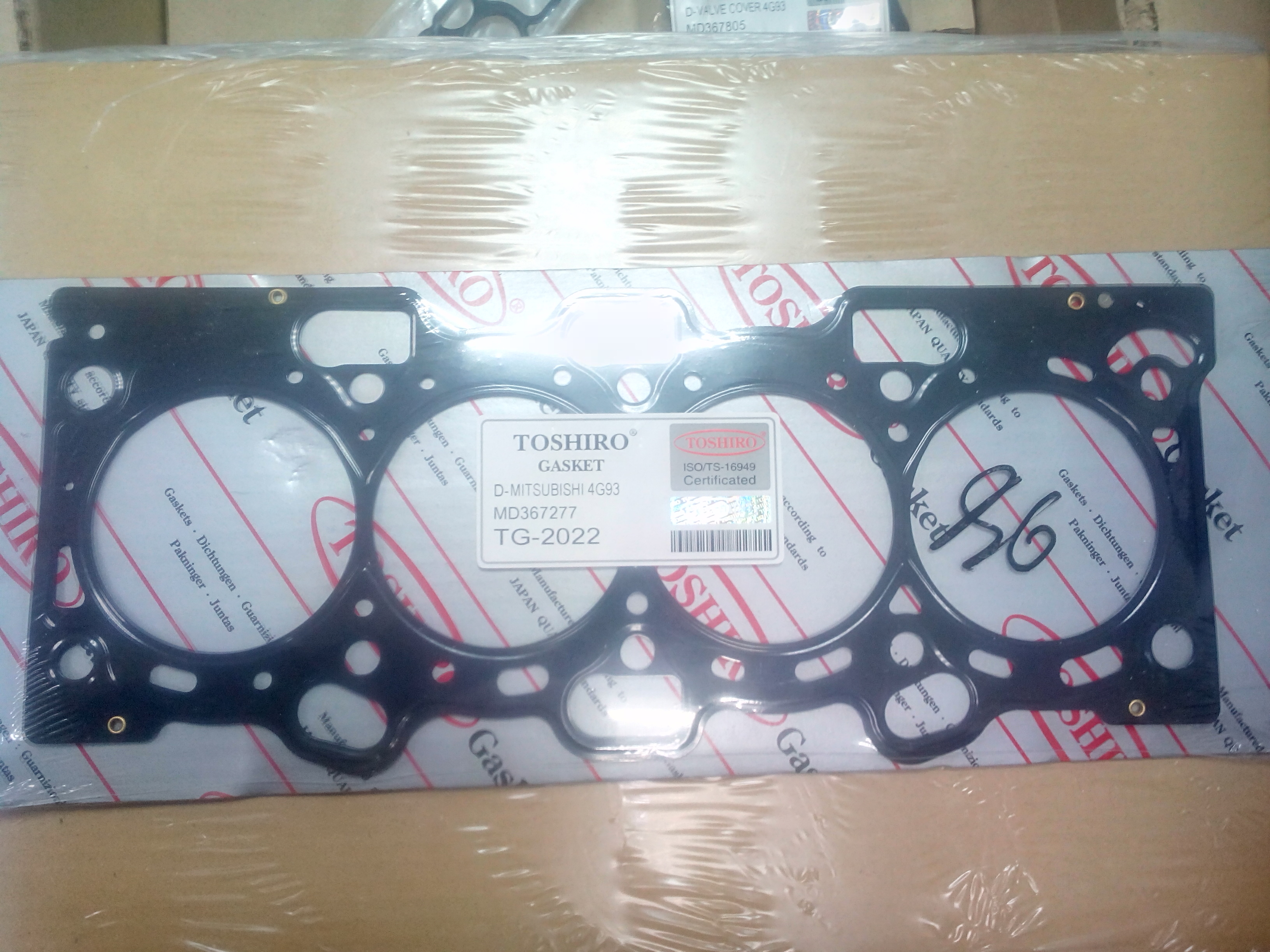

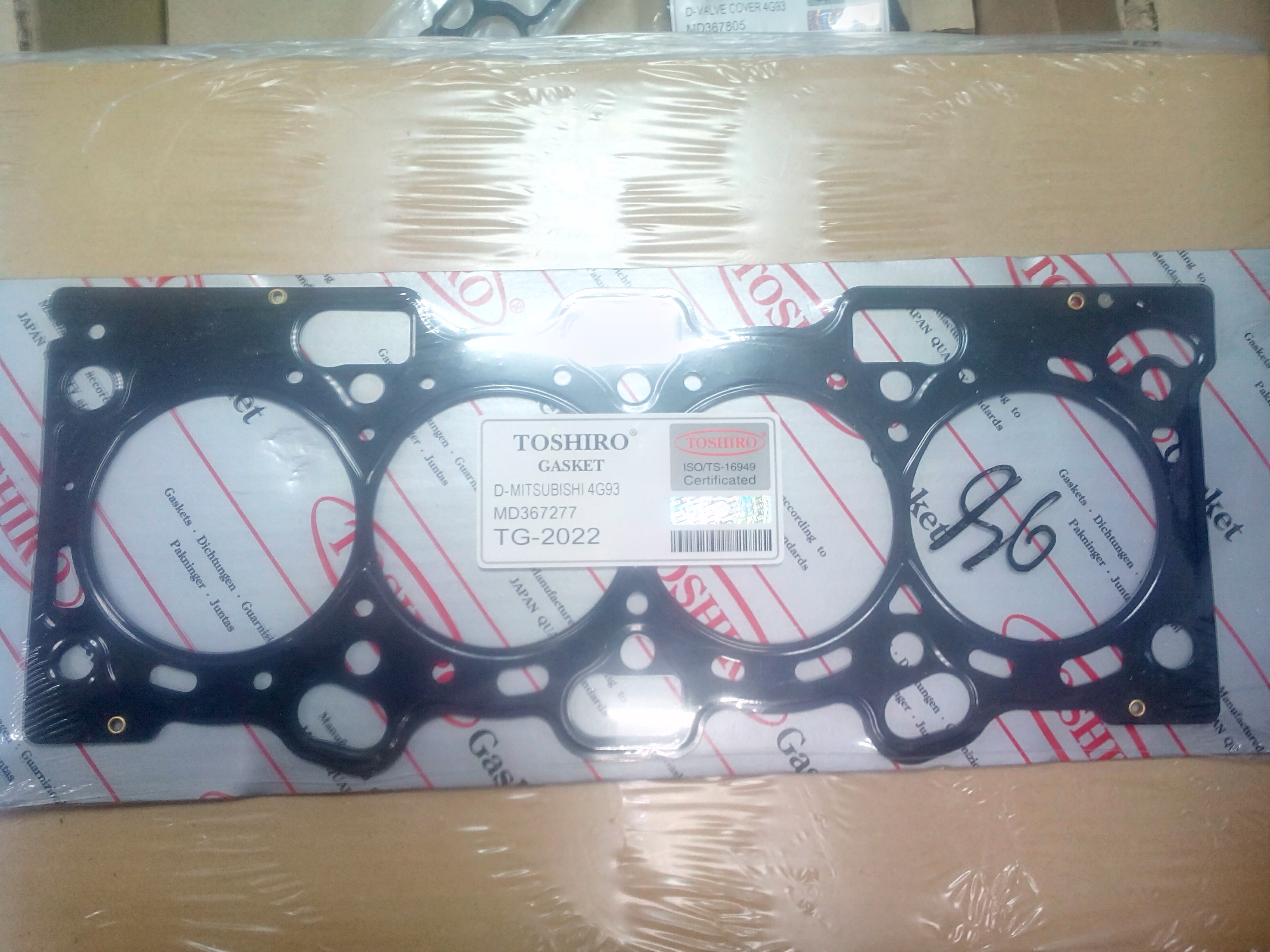

Прокладка ГБЦ
Прокладка ГБЦ

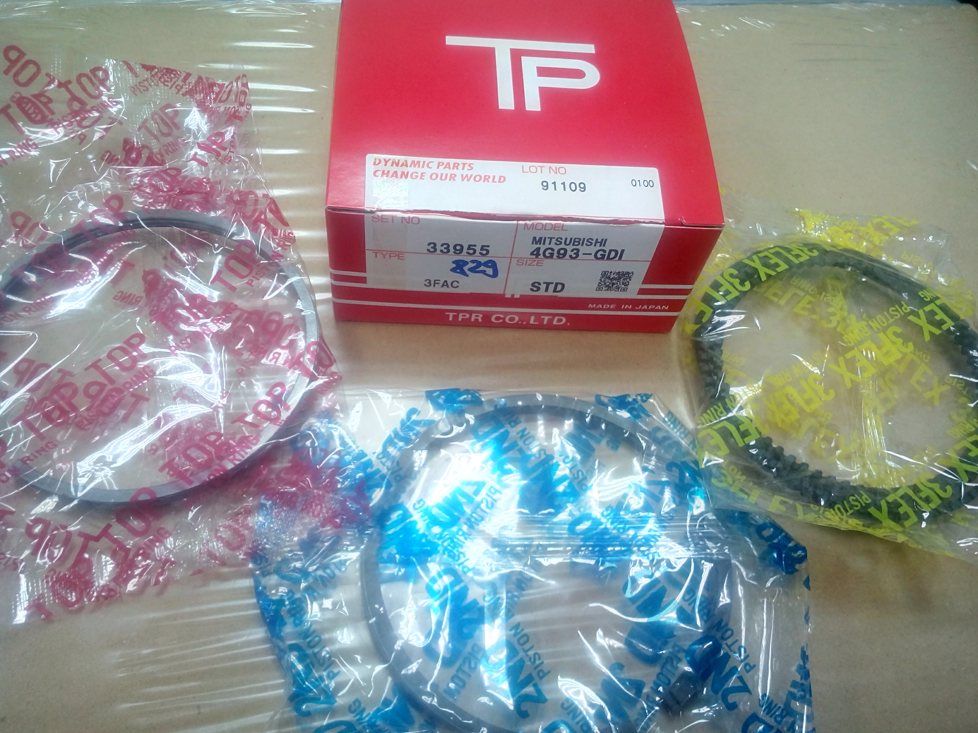

Кольца поршневые
Кольца поршневые

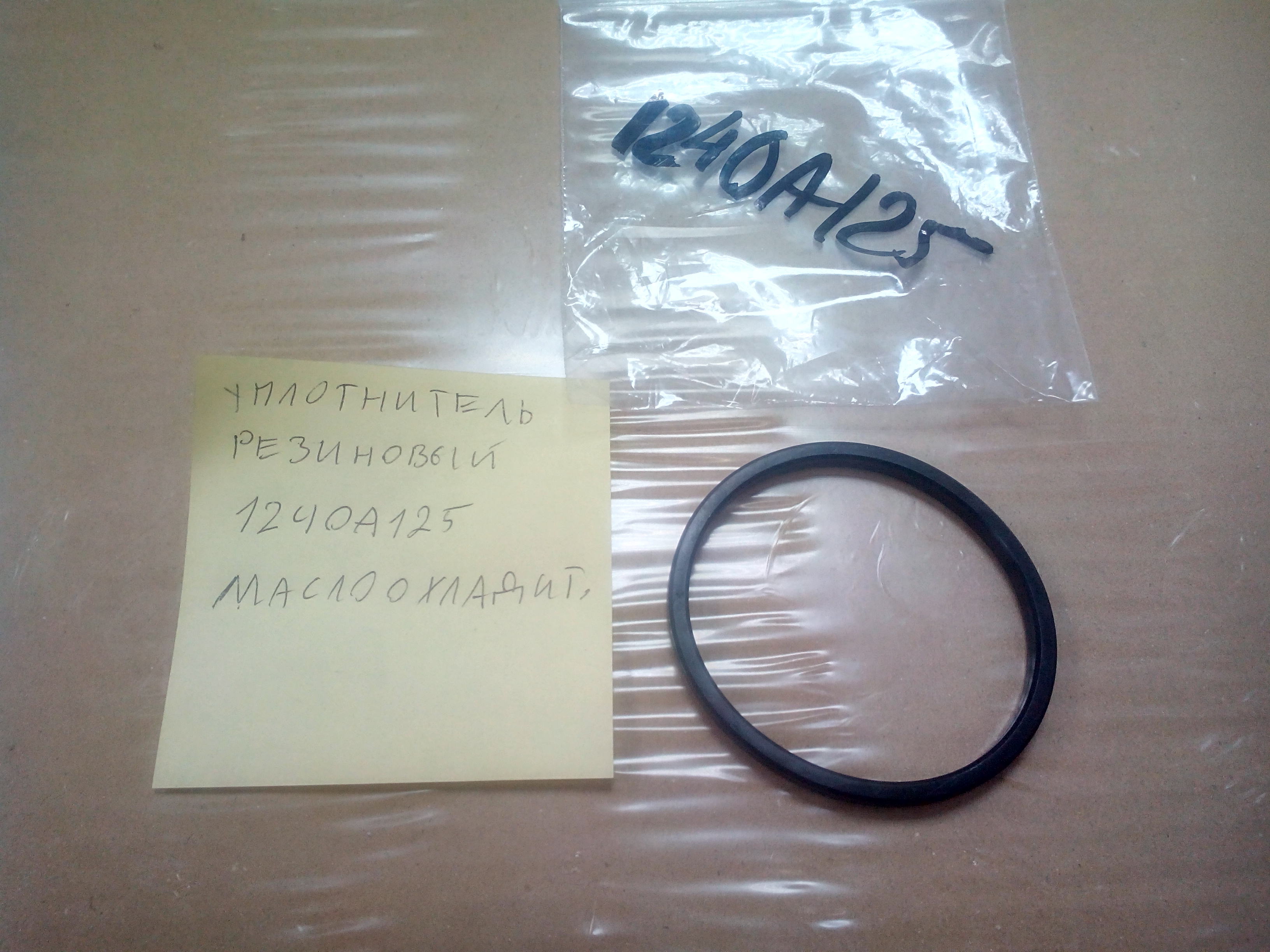

Прокладка маслоохладителя

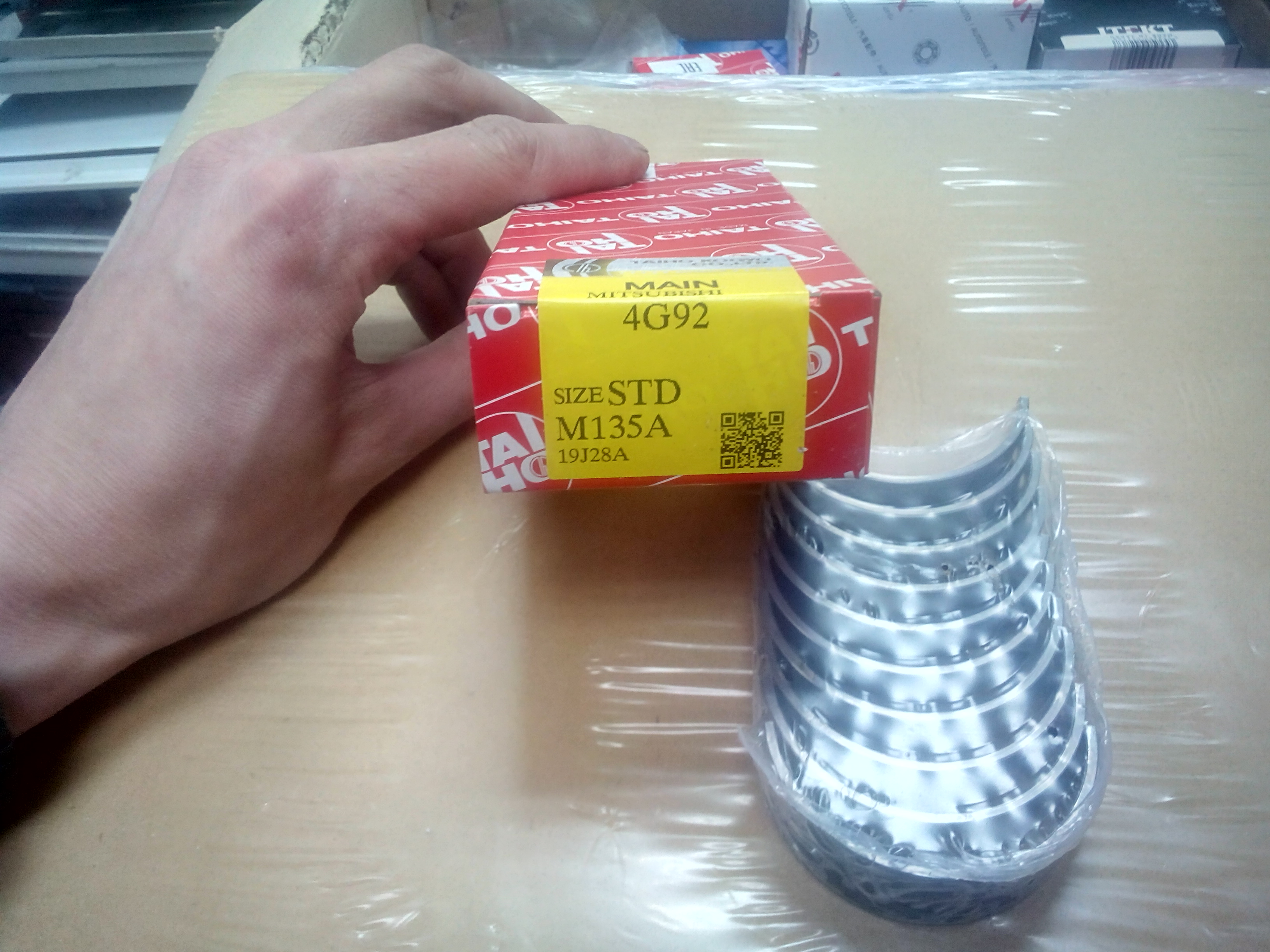

Коренные вкладыши
Коренные вкладыши

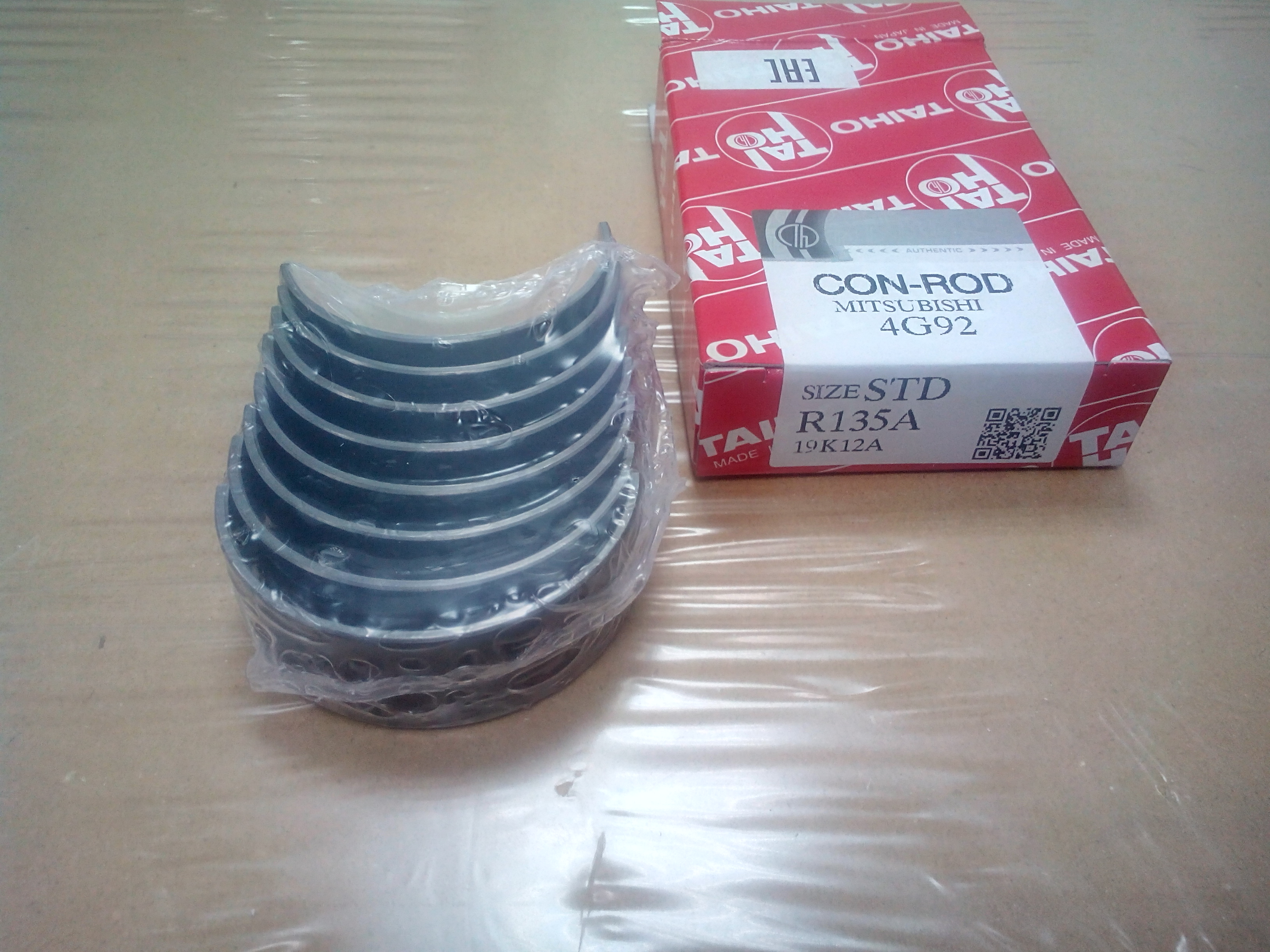

Шатунные вкладыши
Шатунные вкладыши

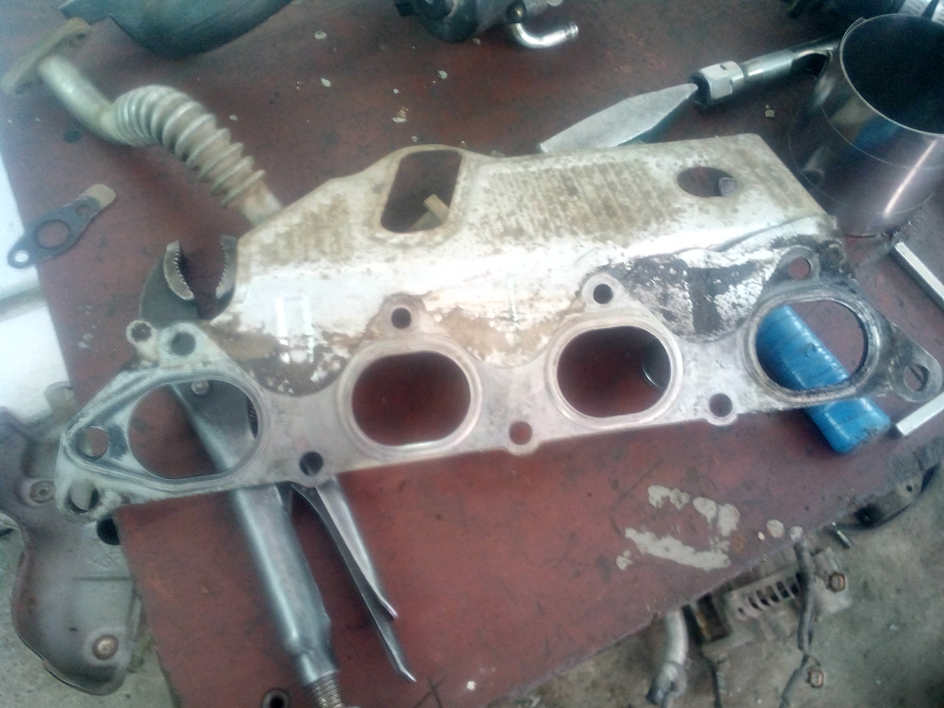

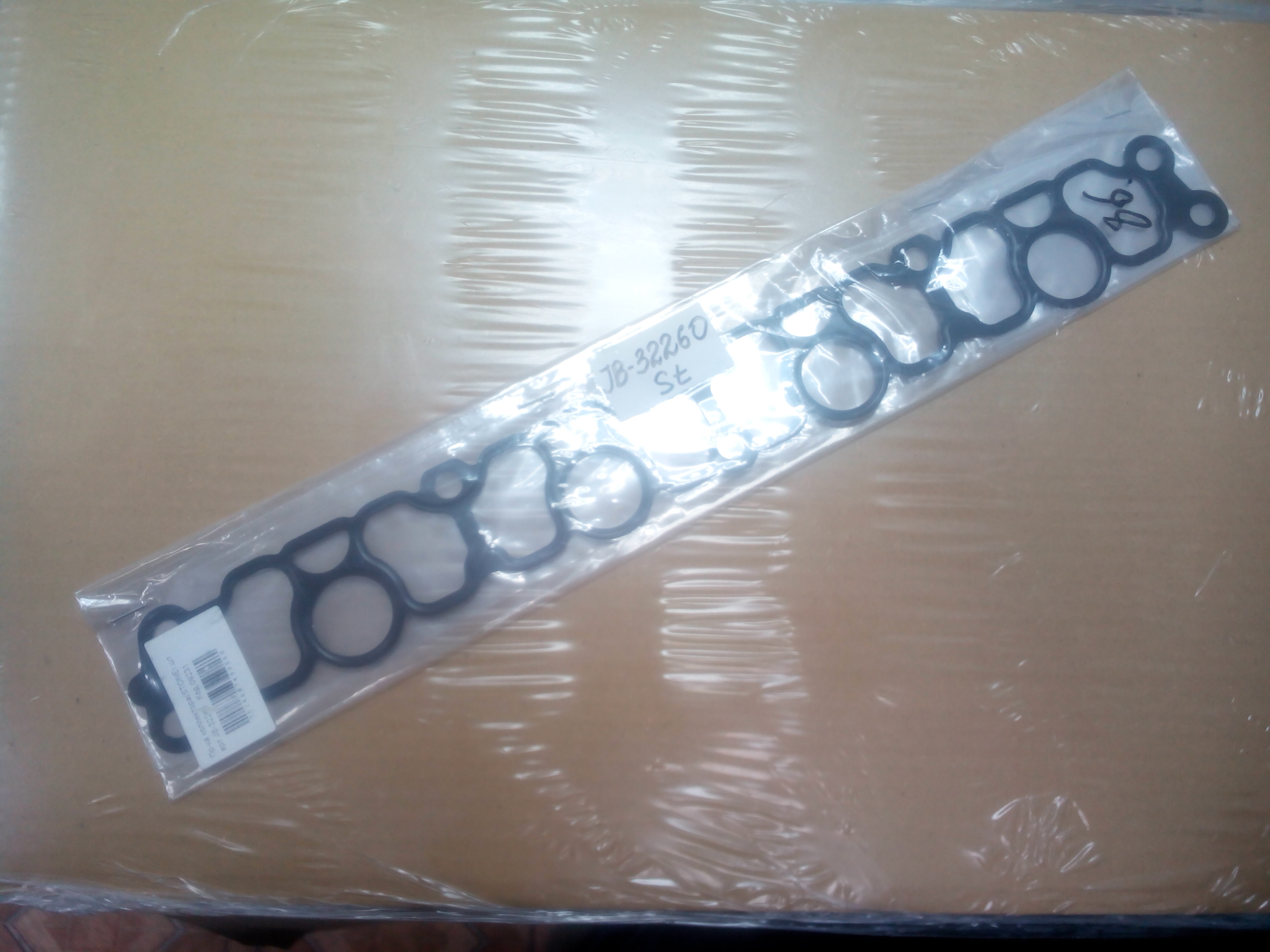

Прокладка впускного коллектора.

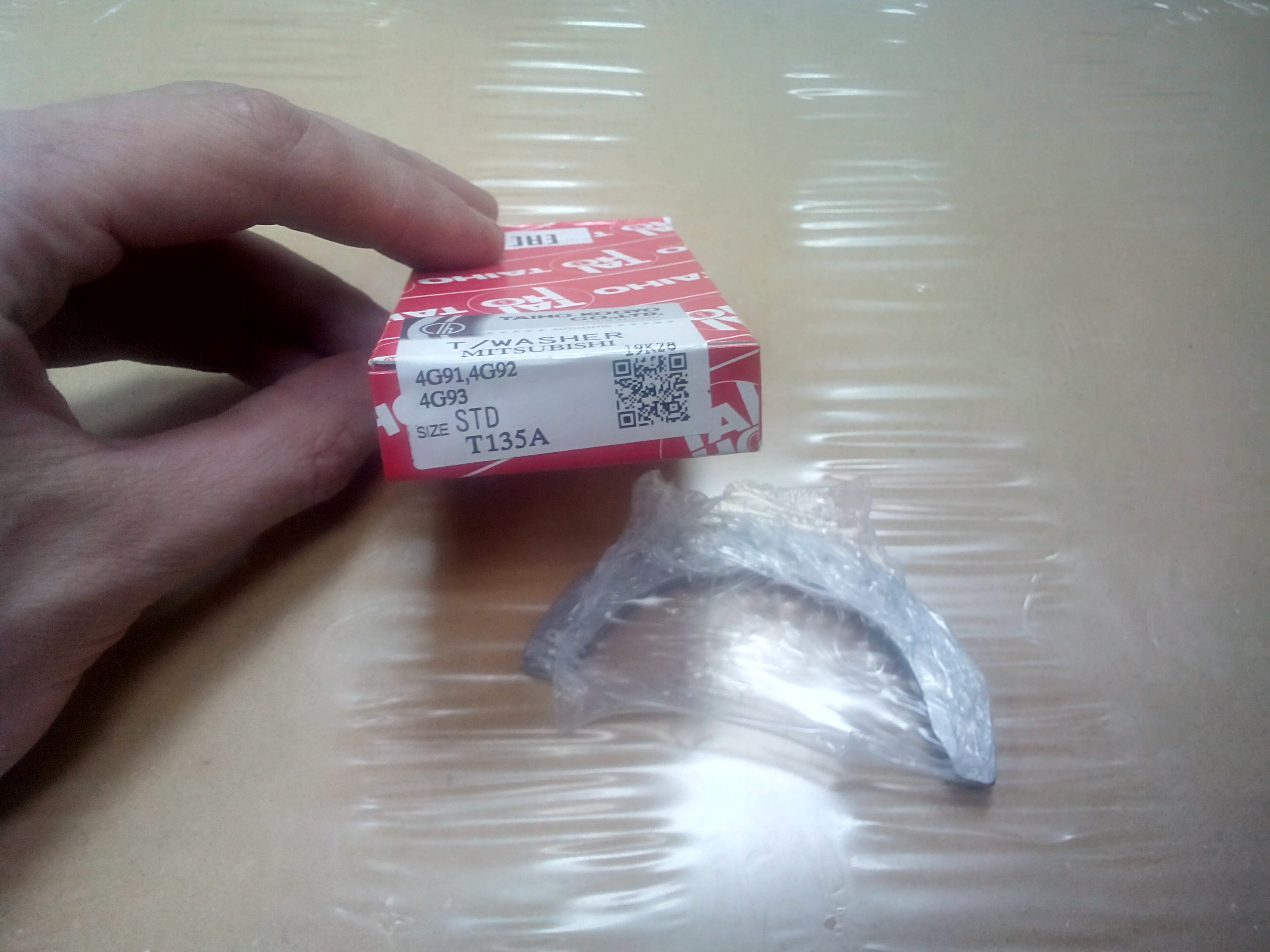

Упорный "подшипник" коленвала.

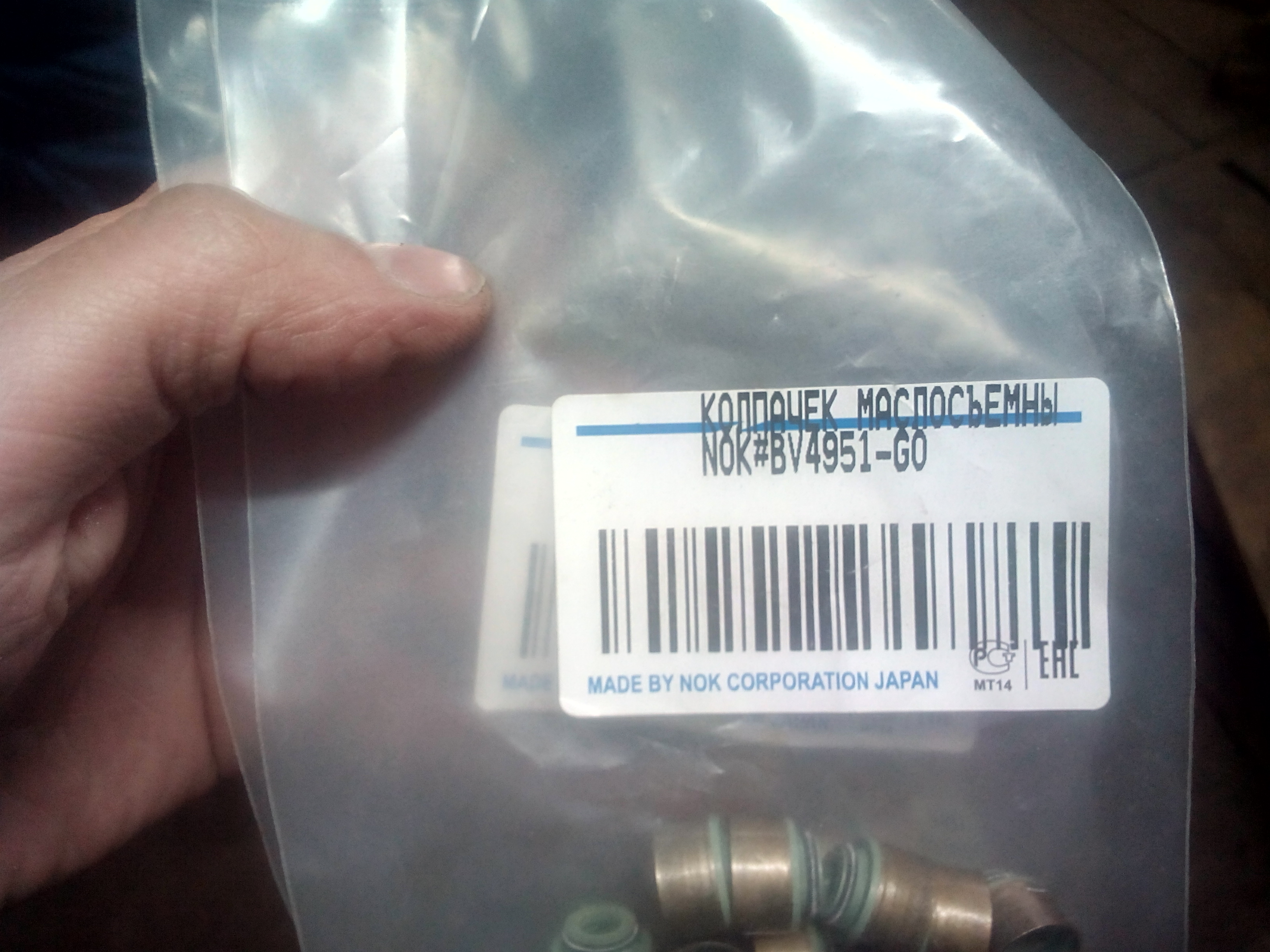

Колпачки маслосъёмные клапанов.

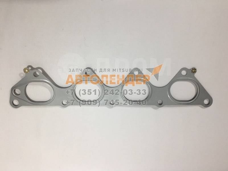

Прокладка выпускного коллектора не подойдёт от другой модификации (не турбового), я весь инет перерыл, аналогов нет, но есть очень похожая прокладка, но без "экрана". см. фото. Заказал на экзисте (дешевле была). Сижу жду.
Если не подойдёт - придётся с японии заказывать оригинал, хуле делать... Оригинал что у тебя, что у меня - MN137524. У нас одинаковые комплектации. Пробил по кузову.
Заказал вот такую - Oem genuine gasket MR552913 S
Есть много фото, которые я делал в процессе ремонта, разбора и т.п.
Примерно вот так будет выглядеть <br />Oem genuine gasket MR552913 S

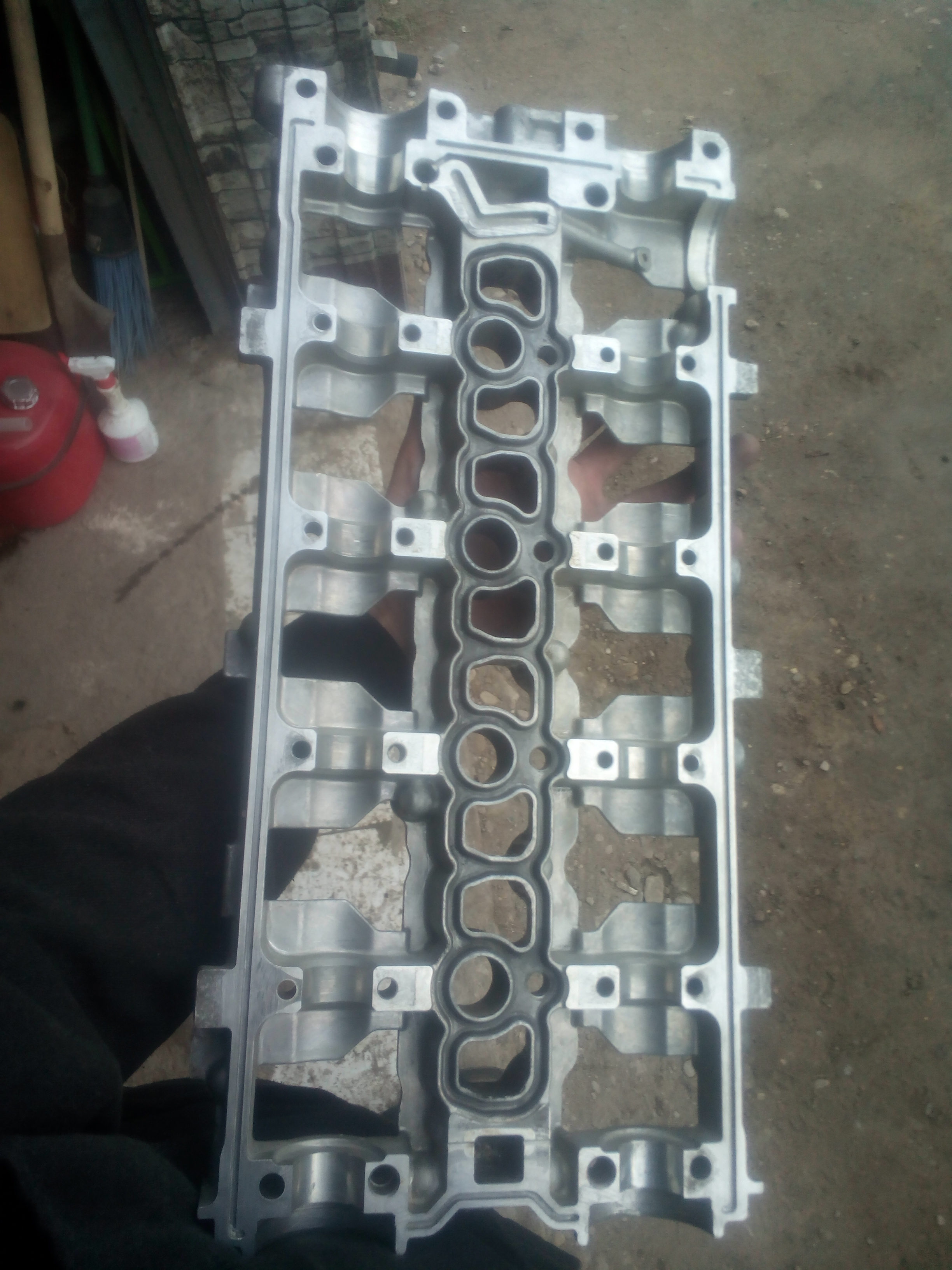

Та самая плита распредвалов, и ложе для прокладки, которую нужно мазать герметиком
