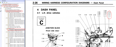

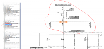

Тогда пойдем дальше. Если работает индикация режима работы АКПП, значит после предохранителя питание имеется. Дальше по этой ветке только приборная панель. На контакт 107 должен приходить +12В при включенном зажигании.
1. Поскольку точки массы у всех ламп разные, масса скорее всего масса не при чем. Нужно проверить наличие напряжения (либо контрольной лампочкой, либо прибором) на данном контакте 107 разъема С13. Чтобы узнать где он находится нужно залезть в соответствующий раздел.

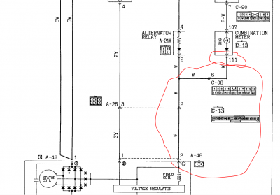

К сожалению там показаны все три разъема. Какой нужен нам - непонятно. Не беда! Снова лезем на страничку со схемой приборной панели и находим справа от обозначения разъема его цоколевку.
Вспоминаем, что провод туда идет черный с белой полосой (B-W). Обозначение разъема на комбинации приборов говорит о том, что там "папа", а на разъеме "мама". Вид разъема обычно показывается со стороны девайса. В любом случае ориентируйтесь по пустому контакту (показан как Х) и цвету провода на нужном месте (107). Они на разных разъемах в разных местах.

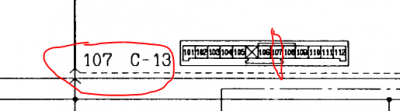

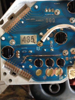

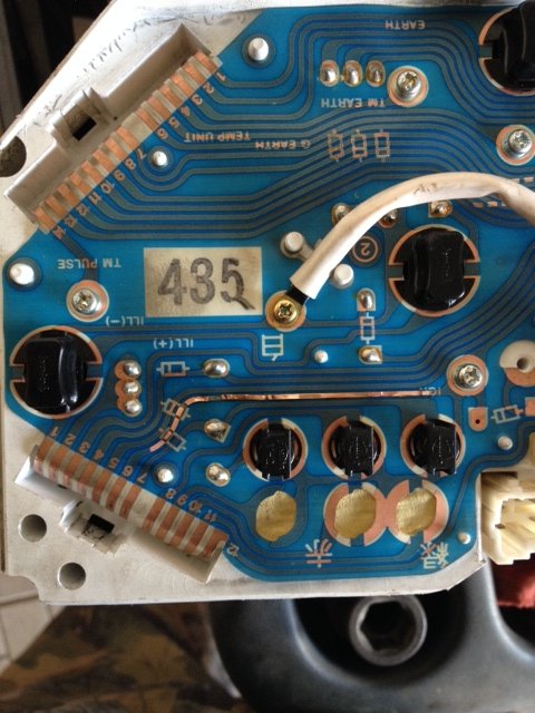

а твоем фото видна сгоревшая дорожка.
Это как раз разъем С13 и 107 контакт. Для начала нужно проверить работоспособность и восстановить при необходимости сгоревшую дорожку. Проверить можно авометром.
Стоит пять баксов. Как - объясню. Сможешь? Скорее всего все оживет после этого.

Дорожка которая идет на фото от контакта 6 и в право по направлению к болтику спалена мною вчера и востановленна .да именно на 6 контакте есть плюс.Прибор такой есть ,как и писал с плюсом на данном разьеме все впорядке а бордак с минусами или как там правильно массой.

На фото видны три лампы рядом средняя из них -давление масла.Даю плюс на 6 клему и минус на 2 клему загораются две крайние из трех и одна еще правее ее на фото не видно это темп атф,если беру минус не от акб а при вкл. зажигании от клемы 2 а плюс от 6 то они не загораються хотя плюс на 6 есть,.Также они загораются по отдельности если плюс ложу от акб на 6 а минус на 8 -горит масло,на от 4 горит темп атф,от 7 крайняя правая из трех,левая только от 2.,но при подаче на авто когда надеваю разьем проверяю при вкл зажигании на 6 плюс есть и минус начинаю брать от соответствующих проводов куда на разьемы щитка толькочто кидал минус лампы не горят ,или я что то не так делаю или на данные клемы не идет минус.

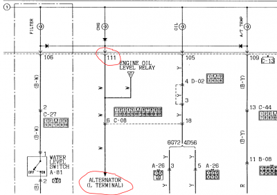

Ок. Давай с этой точки и начнем. Это 111 контакт разъема С13.
Масса туда приходит от генератора.
Точнее не масса. Как бы объяснить ... Там не масса, там небольшое напряжение в пределах 1 Вольта при включенном зажигании и незапущенном двигателе. На лампу попадает разность потенциалов. Если двигатель не запущен - там относительно массы 1В. На лампах 12В-1В=11В и лампы зарядки, воды в фильтре и температуры АКПП горят, вне зависимости от состояния их датчиков (для это как раз нарисованные диоды и нужны). Если двигатель запущен - там относительно массы 12В. На лампах 12В-12В=0В и лампы не горят. Но теперь на каждую из них может приходить масса от своих датчиков. Короче, если с датчиками все хорошо, лампы гаснут после пуска. Если мы восстановим соединение с генератором, у нас должны заработать все эти лампы. Прости, если сложно объяснил. Проще никак. От теории к практике.
Итак, нужно проверить, какое напряжение относительно массы появляется на 111 контакте после включения зажигания. Если там ничего не появляется - нужно идти по проводке (белый провод должен быть, хотя от времени они обычно желтеют) до генератора. Или наоборот, что возможно проще. Для проверки прибор нужно включить на измерение постоянного напряжения до 20В (показал красным куда ставить ручку и куда подключать провода).
Если там есть небольшое напряжение в пределах одного вольта, нужно завести машину и посмотреть снова. Там должно появится примерно 14 Вольт. В твоем случае там нет ничего, если ты правильно описал свои действия. Дерзай. Пиши сюда. Будем дальше копать.

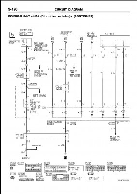

Не могу найти схемку (изменения) для П2(терминатор)-99г.в., 4М40-ТЕ, правый, АКПП (V4A51).
В принципе, нужен кусок схемы: переключатель типтроника - мозг АКПП, индикация на щитке приборов режимов АКПП...
Выгорел именно хвост от консоли АКПП и далее в центральный (под торпедой) жгут. Вскрытие показало сильно обгоревший минус и плюс прикуривателя, по причине эксплуатации компрессора для подкачки колес из гнезда прикуривателя. Вот эти 2-ва проводочка спекли все вокруг себя. В прикуривателе плавкая перемычка была удалена, предохранитель не сработал. Почему, пока не разбирался, но до панели предохранителей провода подгорели. Пока снял панель и разделяю провода со стороны прикуривателя...
Короче для восстановления надобно схемку.

Как бы подходит от 3-го пыжа, но есть отличия...
Все таки нет схемки для АКПП V4A51, примерно такой, только для 4-х ступки:

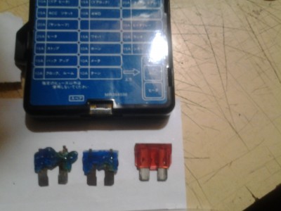

Сообщение k2e »
Кстати)))
Честь и хвала китайским предохранителям - САМЫМ надежным!!!
Оплавились, но не перегорели!
Яповский (красный) - подлец, перегорел не оплавляясь.
