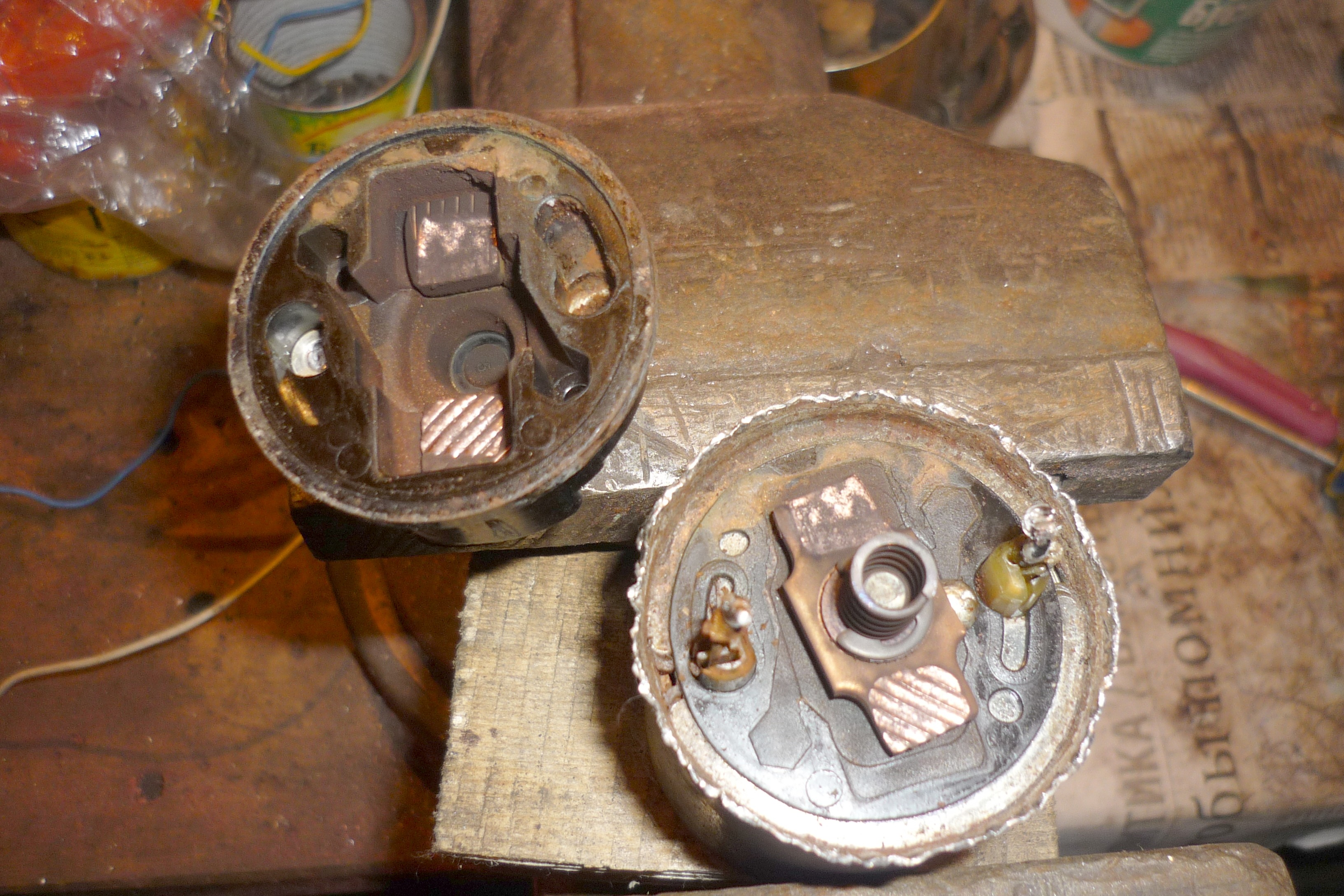

Вот нашёл фотки...
На второй видно, что верхний пятак изношен сильнее, но "мяса" в нём по толщине ещё очень много.
Когда я его выравнял до глубины износа и просто поставил, планка перестала дотягиваться до него.
Я дурень тоже, не проверил и завальцевал, поставил... Потом повторно разбирал
Пришлось пятаки поднимать шайбами. И шайбам-то ещё напильником пришлось квадратный профиль придавать. Места там мало.
