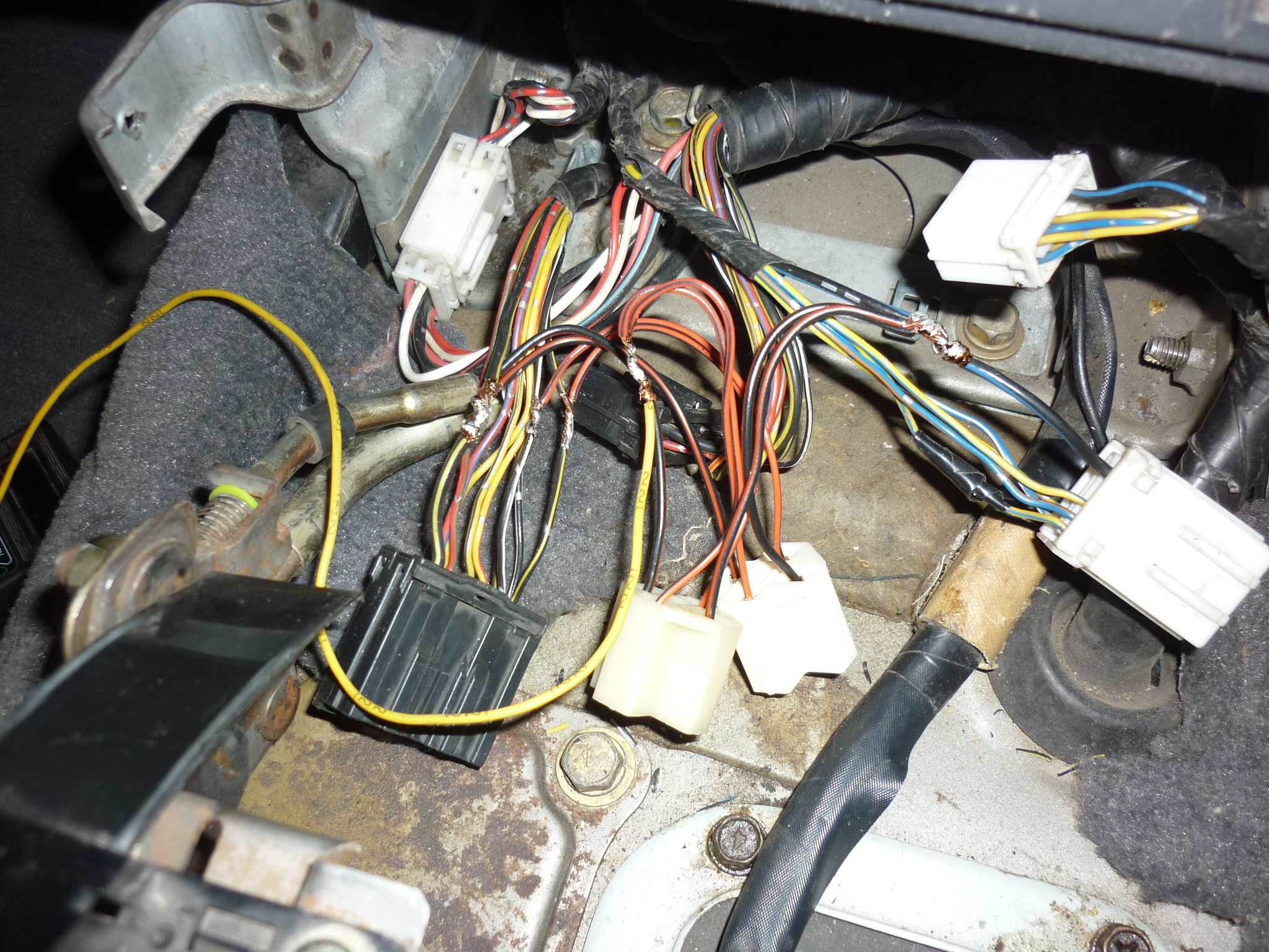

Повторюсь, в чём суть доработки. Очень часто в ингибиторе выходят из строя контакты блокировки стартера (положение "P" и "N"), машина тупо перестаёт запускаться. Но при этом дополнительные контакты ингибитора, те что идут на индикацию панели, ещё весьма рабочие (о чём говорят исправно переключающиеся лампочки панели). Ну и их можно использовать, чтобы реанимировать ингибитор (причём не снимая его с КПП) применив два дополнительных реле (можно и одно, но я решил, что будет два)
Все провода , которым нужно прицепиться, находятся рядом на разъёмах под передней панелью С-44 и С-45, поэтому просто покупаем две ремонтные колодки реле с проводами и два ВАЗ-овских реле.
На С-44 (он чёрный, 14 ног) надрезаем толстый чёрно-жёлтый провод (конт. 2), идущий к разъёму со стороны панели, и два тонких: чёрно-белый (конт. 4) и чёрно-жёлтый (конт. 5).
На С-45 (белый, 10 ног) надрезаем толстый чёрно-голубой (конт. 6).
Припаиваем провода колодок реле, не забываем, что один проводок обмоток реле общий, и его нужно посадить на массу (он у меня жёлтый).
Изолируем провода и втыкаем реле:
Проверка работы всего этого хозяйства элементарная, даже без тестера.
Ну во-первых, стартер начнёт запускаться в режимах N и Р.
Но это не всё, желательно ещё проверить, работает ли коррекция ЭБУ при переключении режимов КПП. Для этого на заведённой и прогретой машине в режимах P и N по очереди рассоединяем разъём С-44 (чёрный). Машина на это должна реагировать поднятием оборотов, а затем плавным падением. И наоборот- при соединении разъёма будет провал оборотов, а затем плавное повышение до нормы.
В общем я пока доволен переделкой. Если со временем увижу какие-то косяки, которых не учёл ранее, то отпишусь.

Да это понятно, что кодировка...
Саш, мне непонятно, почему когда я сделал колхоз со втягивающим напрямую к замку зажигания, пошло закидывание свечей при старте, т.е. явное переобогащение.
Пока было тепло, запускалась без проблем, но потом, чем холоднее, всё хуже и хуже, и потом вообще перестала.
При старте, тем более при холодном, дообогещение должно быть. Но тут, видимо, лило как из ведра....
dvm99
Сообщения: 22748
Двигатель:: 6G72, 12клап.,
Откуда: Свердловская обл.
Благодарил (а): 774 раза
Поблагодарили: 1117 раз
А что-то не понял я японцев (про ингибитор и ЭБУ)
Сообщение dvm99 »
Только сегодня добрёл до машины.
Благо, что есть моя переделка! viewtopic.php?p=2558987#p2558987
Пришлось снять только центральную консоль, вытащил одну из релюшек, замкнул контакты, воткнул, и машина завелась.
Так и доехал.
Заехал в гараж, сейчас буду смотреть, что там с ингибитором...
По сути, его можно выкинуть, т.к. машина заводится и едет как я выше предлагал, в режиме мкпп.
Но есть два обстоятельства: 1 индикация на панели, 2 лампы заднего хода включаются тоже ингибитором.

Так стартер и задний ход на разных группах контактов
