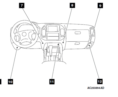

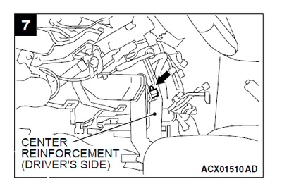

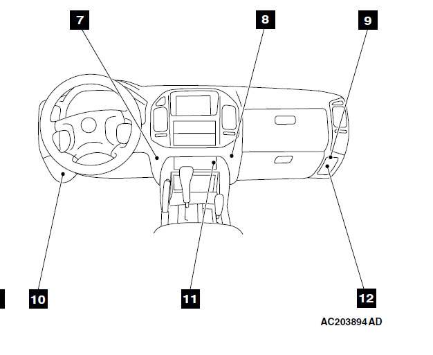

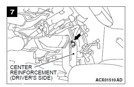

Ну судя по схеме на поворотники идут предохранители 15 (10А) и 18 (15А) в блоке реле под капотом, 6 (10А) в блоке слева от руля. Эти точно целые? Если да, то прозванивать есть ли на них + при включенном зажигании. Если тут все норм - смотреть точку массы 7 и подрулевой переключатель.

Предохранители все в норме, и под капотом и под рулем. И прозванивал (вытаскивал прозванивал и на месте), и в сервис приезжал там прозванивали. В сервисе сказали что это етакс, но как написал выше - етакс, другой поставил - все аналогично.
Рулевой норм.
На счёт точки массы.. Посмотрю конечно, но мне кажется не в этом дело. Все остальное работает норм.
Рулевой норм.
