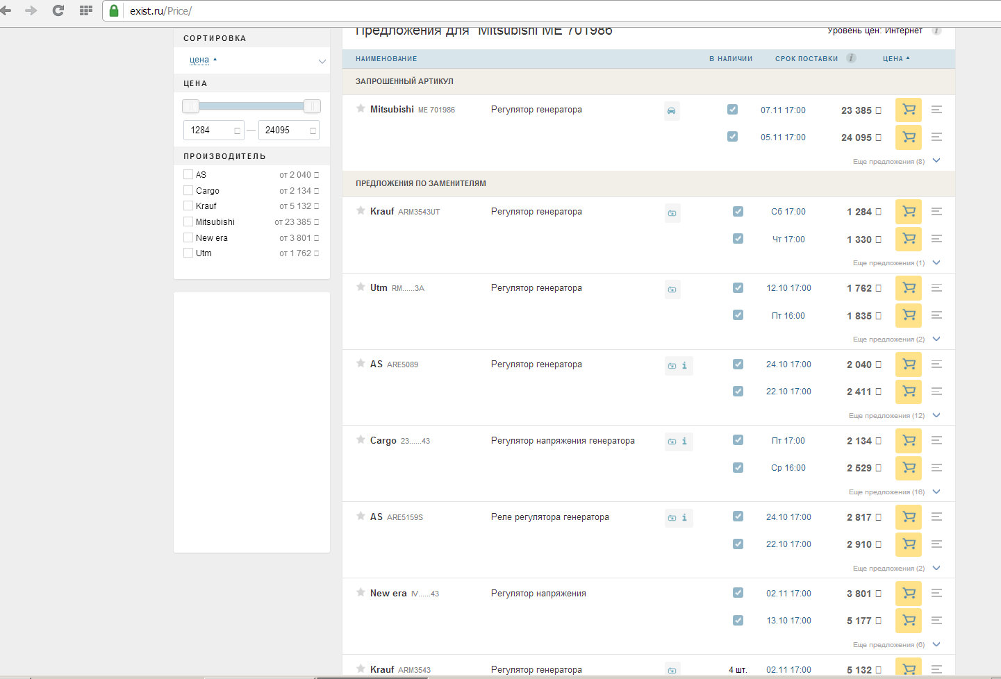

winter1971 писал(а): в сервисе по ремонту генераторов предложили. К сожалению поломки чаще встречаются в дороге, а не в гараже. Не готовы были и доверились.
Понятно...
Значит мобилетрон просто не подошёл.
Ну так-то на экзисте предложений других брендов вполне прилично...
Не знаю уж как по надёжности, но встать должны без проблем.
https://exist.ru/Price/?pcode=ME701986 (надо региться)

Из знакомых мне производителей (упаковщиков) только Cargo. Про остальных до текущего момента даже и не слыхал.
Чем отличается Krauf ARM3543 от Krauf ARM3543UT (кроме стоимости естественно)? AS ARE5089 от AS ARE5159S?
Встать то они все может и встанут, а вот на счет их работоспособности на генераторе ME203546, вот в чем вопрос!
