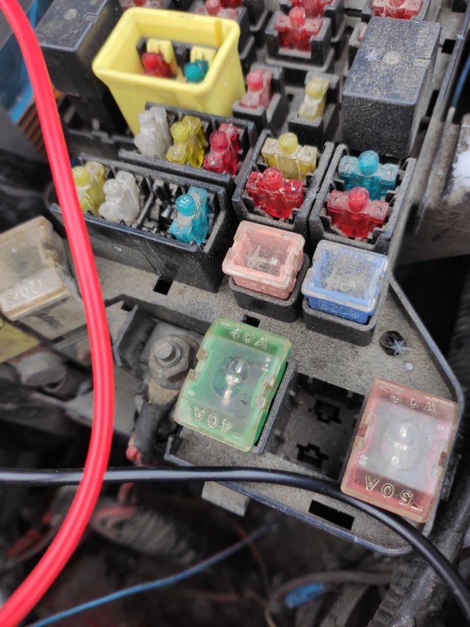

Понял, что нужно искать утечку в самом авто. Подключил мультиметр в разрыв клемм. Утечка составляла 1.9- 2.0 ампера! Стал дергать предохранители. Виной всему оказался зеленый на 40а в подкапотном блоке предохранителей. После его демонтажа утечка становится 0,3а.
Данный предохранитель помечен как "Зажигание" и помечен изображением ключа. Однако, как я понял, на нём висит гораздо больше потребителей.
Чтобы получить более точное представление куда копать- я отключал поочередно абсолютно все релешки в салоне и в подкапотном пространстве, включая ECU. Показания оставались таким же - 2 ампера. Потом в голову пришло перестраховать свои теории -и я полез к генератору. Скинул фишку и плюсовую клемму. Ноль эффекта.
Также появилась мысль скинуть фишку и плюс со стартера, но насколько я помню- плюс на стартер идет напрямую от акб, а возбуждение идет через реле, которое я уже отключал. Поэтому я туда не полез.

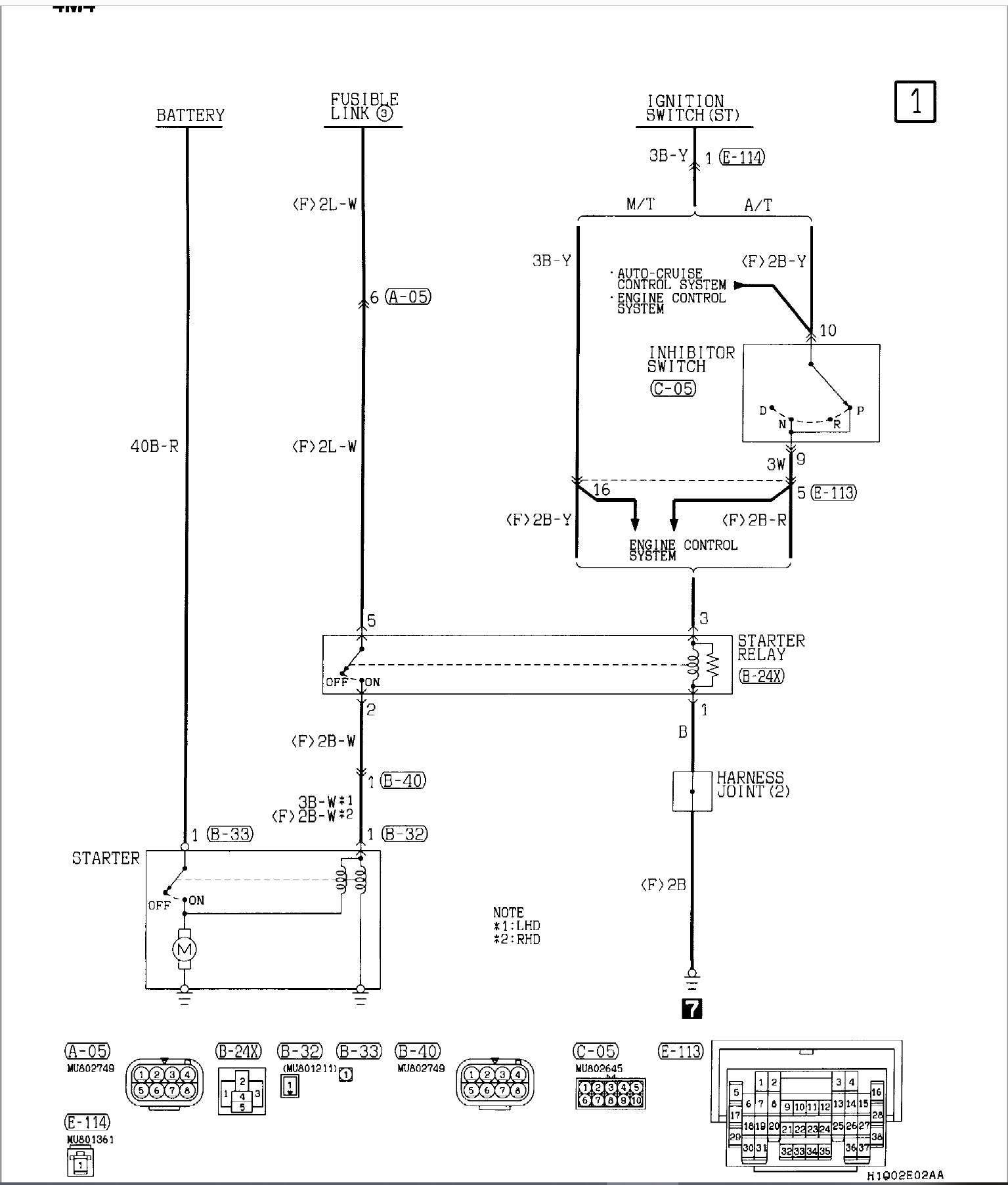

Дальше полез в схемы.
То, за что я пока зацепился- это мой 40а предохранитель под номером 3... Буду копать пока дальше.

Поиски предохранителя сигналки пока не увенчались успехом. Походу он под торпедо. Скинуть ее в данный период времени пока нереально.
Чёрт, на этом зеленом 40а сидит слишком много!
