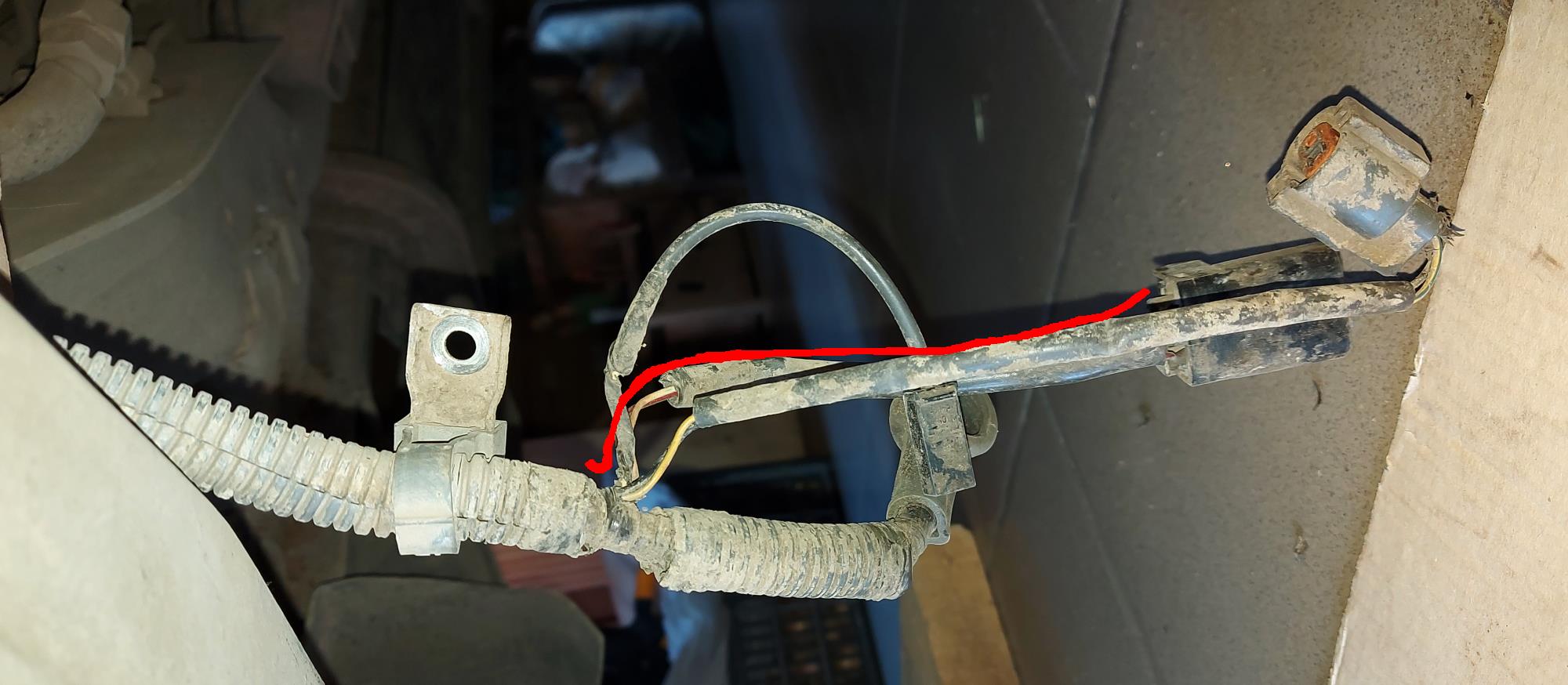

Чисто теоретически проблема могла быть именно на последнем участке:
Поезжу с неделю так, потом попробую дубляж S-провода сократить именно до красной линии, поскольку мне слабо верится, что сложность может быть где-то в районе предохранителей... Слишком прилично там все выглядит.

hc2hunter писал(а): Чисто теоретически проблема могла быть именно на последнем участке
Либо в разъёме.
Блин, вот какой мудень засунул генератор вниз... Что у тебя, что у дизелистов с 4Г56, у тех вообще швах, там ещё и масло для вакуумника, можно мотор вообще без масла оставить.
На моём моторе генератор- одна из самых высоких точек под капотом
hc2hunter
Сообщения: 7286
Двигатель:: 6G74 MPI
Откуда: Смоленск
Благодарил (а): 492 раза
Поблагодарили: 468 раз
ВСЁ что касается генератора!! задавайте вопросы!!
Сообщение hc2hunter »
dvm99 писал(а): Либо в разъёме.
Дело в том, что на заре возникновения данной проблемы в этот разъем я лазил, сдергивал его неоднократно, осматривал. Даже контакты на всякий случай прочищал и поливал жидкостью для очистки электроконтактов. Но разъем всякий раз был в прекрасном состоянии и клеммы чистые.
Можно ли сказать, что проблема как-то реагировала на данную процедуру...? - скорее да. Один раз ушла на пару недель. Я уж подумал, что именно в контактах была проблема. Потом вернулась как ни в чем ни бывало. Видимо, все же это было связано с шевелением проводков.
А, ну и еще такой момент, что когда в этот раз скидывал основной силовой провод с гены - гайка под ним тоже чуток провернулась (которая нижняя). Потому что ну никак было не придержать это все в труднодоступном месте, срывал фактически одной рукой. Плохо это или хорошо - х.з. В настоящий момент все затянуто крепко и ничего не болтается, но если какие-то окислы и были под этим контактом (внутри самого генератора), то их тоже явно содрало.
Ну и еще меня волнует вопрос - может ли в этом всем быть виноват действительно сам аккумулятор? Бывают ли такие случаи, когда дефект пластин или прочие аномалии вызывают кратковременные "подкорачивания" или наоборот разрывы внутренних цепей в самих банках...?
Провода-проводами, но, возможно, корень проблемы имеет несколько составляющих?
